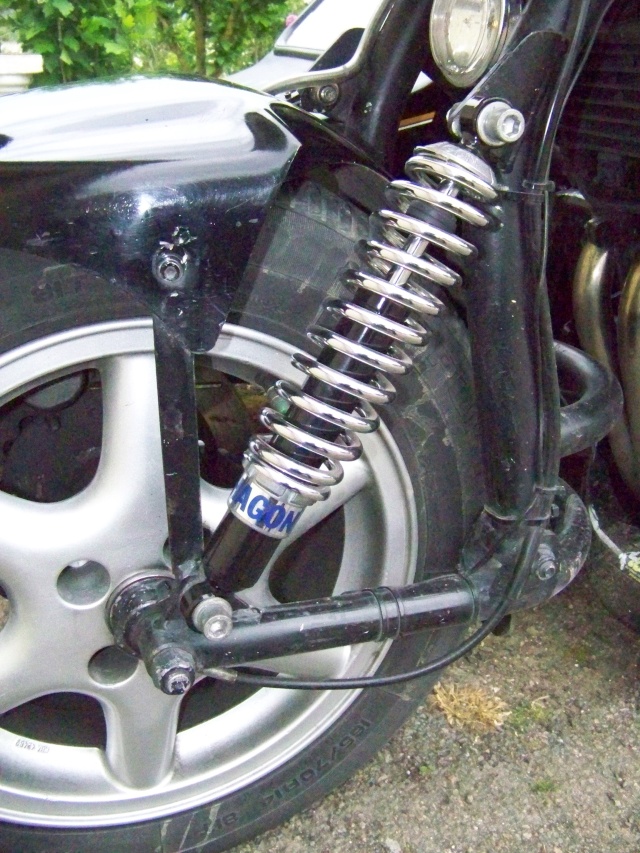

la chasse sert a ramener tes roues droite apres un virage,c pour ca que l orsque sur un parking tu fait une manoeure en marche ar quand tu reavance tes roues reviennes droites sans forcer, ok, tient voila mes amortos neufs hagon ,ils sont geniaux
