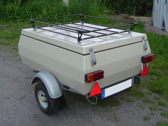

hello
j aurais voulu savoir si ce type de remorque pourrais le faire pour mon side
elle mesure 185 par 100
400 kg de charge utile d aprés le type elle fait 50 a vide

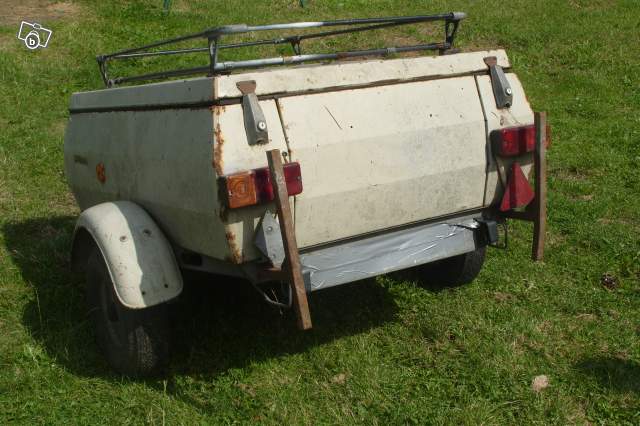

la remorque n'est pas freinee.
poids a vide:50kg mais rien n'est marque sur la plaque des mines et pas d'infos sur le net.
c une stema hp 402

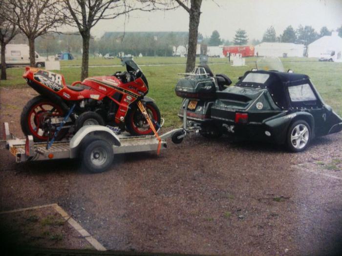

Alors donc en faite, c'est ma remorque et mon tres bon ami Willy que dodo connait n'avais pas le droit de faire comme sur la photo car la remorqe n'est pas freiné :?: :?: :?: :?:
j'attends vos commentaire.........
si j'ai une remorque freiné puis je tirer la remorque avec une moto dessus.
 Sujet du message: Re: remorque
MessagePosté: 07 Aoû 2011, 08:15
Le poids total de la charge transportée (remorque incluse) ne doit pas dépasser 50% du poids du véhicule tracteur.
Si le poids total de la charge transportée est supérieur à 80 kg, la remorque doit être freinée.
Donc, ce qu'il faut c'est savoir quelle est le poids de la moto que tu veux transporter.
Je crois que la CX pourrait sans problème concourir pour le quintal club non? :wink: :wink: :wink: :wink:
Sinon c'est comme tout, le tout est de pas se faire pécho :lol: :lol: :lol: :lol: :lol: :lol:
