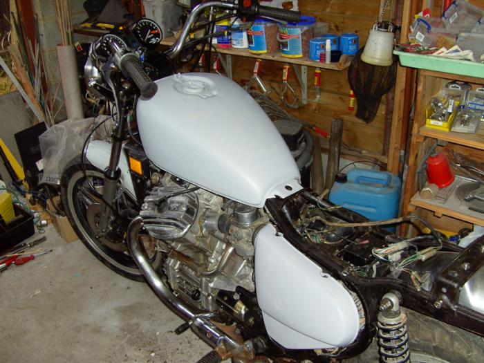

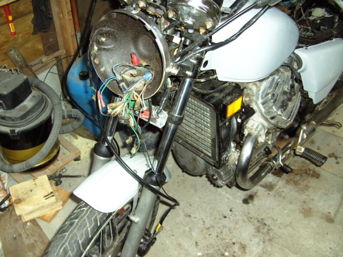

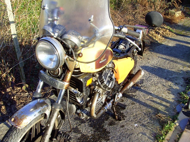

Bon voici quelques fotos de la "bete"!!
au debut cela donnait ça;
 Sujet du message: Re: Re:
MessagePosté: 19 Juil 2011, 06:17
Messages: 2746

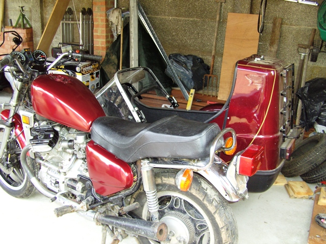

Puis il y a eu un toilletage .
MessagePosté: 19 Juil 2011, 06:20
Messages: 2746

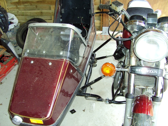

Maintenant elle est comme ça, la fin est proche, encore la roue ar, l amortisseur de direction et une attache specifique.
 Sujet du message: Re: Velorex 700
MessagePosté: 19 Juil 2011, 06:52
pas maaal !! :D Dis donc il est attelé vachement loin !!
MessagePosté: 19 Juil 2011, 08:21
C'est à cause des tirants qui sont à 45°. A moins de traverser la caisse, ça l'éloigne.
Sur le polyfay, les tirants traversent la caisse.
Tu as raison, ça donne l'impression sur la photo que la caisse est loin de la moto.
