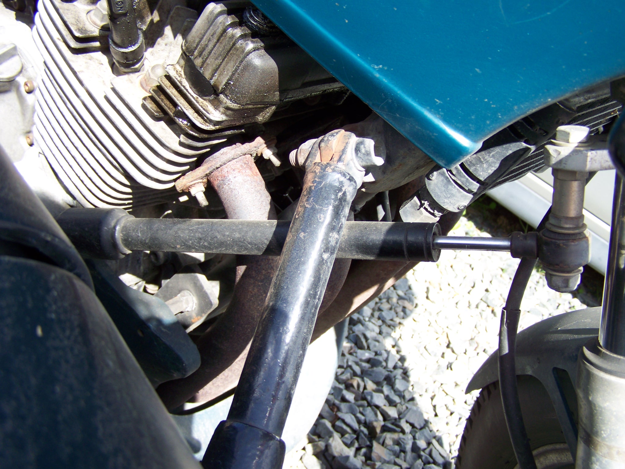

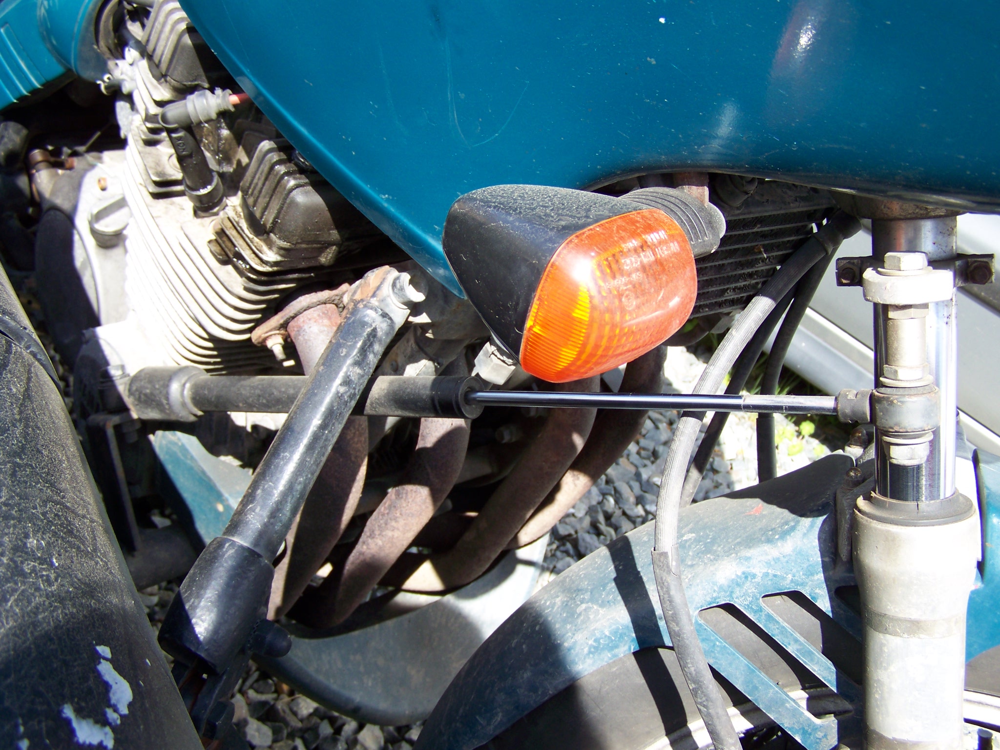

La longueur du vérin que j'ai sur le side monté, sortie à fond est de 560mm pour une course de 170mm.
Tige sortie
tige rentrée

merci 900side
en même temps je vait prendre exemple sur ta fixation qui est bien plus correcte que la mienne
MessagePosté: 27 Avr 2010, 17:17
Messages: 701
Je ne sais pas ou trouver ce genre de support, je l'avais acheté sur ebay, ca provient d'une laverda. Le diamètre était bon alors fais l'affaire.
