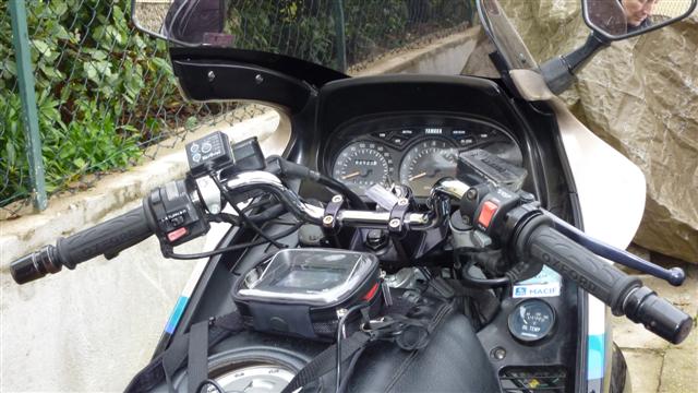

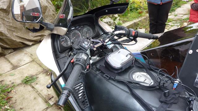

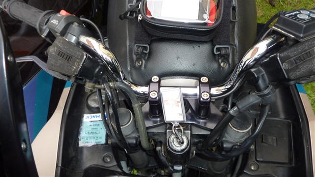

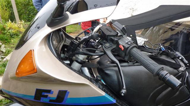

J'ai essayé aujourd'hui Jules !
Après avoir remplacé son amortisseur de direction par le mien, il est terrib' ! :sm2: Ca vire à plat, ça commence à bien arracher les bras, c'est hyper souple, confortable, bref j'adore. Bravo Dodo, tu as eu le nez fin en trouvant Jules :wink:
La position de conduite, grace à la plaque LSL, permet une conduite agréable avec le do droit, bien abrité derrière la bulle. Les jambes sont bien calées malgré la caisse qui est très proche. 8)
Bon, t'as plus qu'à acheter un nouvel amortisseur de direction. :lol:
Son nouveau guidon :
Image Image Image Image
