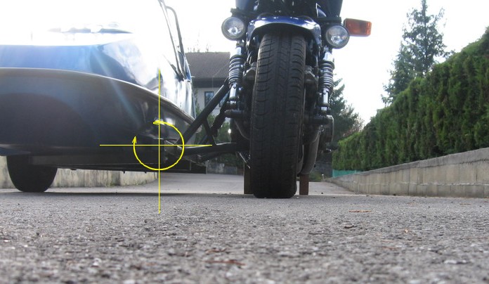

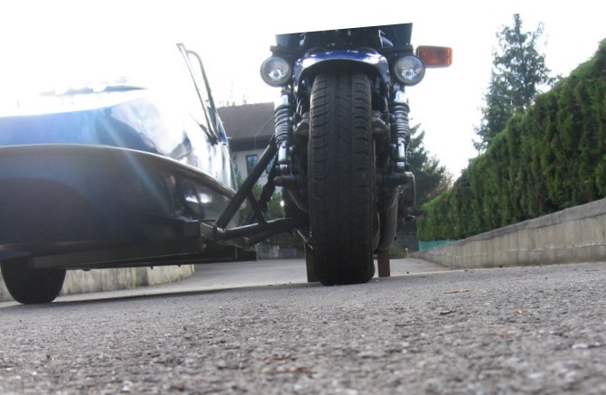

Juste comme ça, les combinés sur ta fourche, de loin ça ressemble furieusement à des daubes d'amortos d'un custom quelconque, donc déjà y'a zéro hydraulique, mais ça c'est pas le problème à l'arrêt,
Y'a aussi que les ressorts doivent être passablement mouligasses, et que l'avant de la moto est donc affaissé, donc la moto penche, etc...
Quand tu décolles la roue avant du sol (cric), puis quand tu reposes la moto au sol et mieux, avec qq'un au guidon, de combien l'avant s'enfonce-t-il ? On dirait, d'au moins dix cm ou plus, ce qui est beaucoup beaucoup trop pour un side avec peu de débattement à l'avant.
Peux-tu prendre cette mesure et nous dire ?
Sinon, le fait que la moto soit un peu penchée vers l'exter, c'est le réglage habituel sur les attelages de cette génération il me semble. C'est qu'elle soit écrasée qui n'est pas habituel.

Ce serai pas mal de nous faire des photos de l'AR pour voir si c'est toute la moto qui penche ou simplement la roue avant.
Si c'est juste la roue avant, c'est que la fourche est vrillée. Enfin... La fourche ou le cadre :? Si c'est toute la moto, c'es un réglage, ou alors c'est l'ensemble chassis-tirants-attachent qui a pris.

Salut Alain, pour ce que j en connais, la moto doit etre a 90 ' vu que tu as les pneus "voiture". Le side doit etre a l horizontale. Je ne vois que les brides qui ont bougé sous le choc. Bon courage, au fait comment va ton cou?

Si tu as vérifié que les 2 roues de la moto sont bien en ligne, c'est peut-être bien l'ensemble de la structure qui a bougé :? .
Comme le dit J.M, il faut faire un peu de géométrie sur un "marbre".

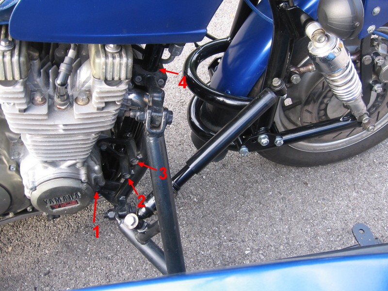

L'attache en triangle à l'avant semble très rigide et je ne crois pas qu'elle puisse avoir glissé sur le cadre car elle est reprise en 3 points
fixes (de 1 à 3) + un réglable (en 4).
Comment sont foutues les attaches à l'arrière ?
Le long tube carré du faux-cadre fait aussi un joli point de rotation du panier (tube vrillé ?).
Je ne vois pas de tube sur le faux-cadre qui reprend l'effort de torsion du long tube carré.

Jacques, la vérité sort de la géométrie :( :( :wink:
je suis obligé d’admettre que mon cadre est vrillé :evil: :evil: :evil:
j'ai vraiment les boules , car je ne suis pas prèt d'etre capable de rechanger un cadre et tout le toutim !!! :sm1:
