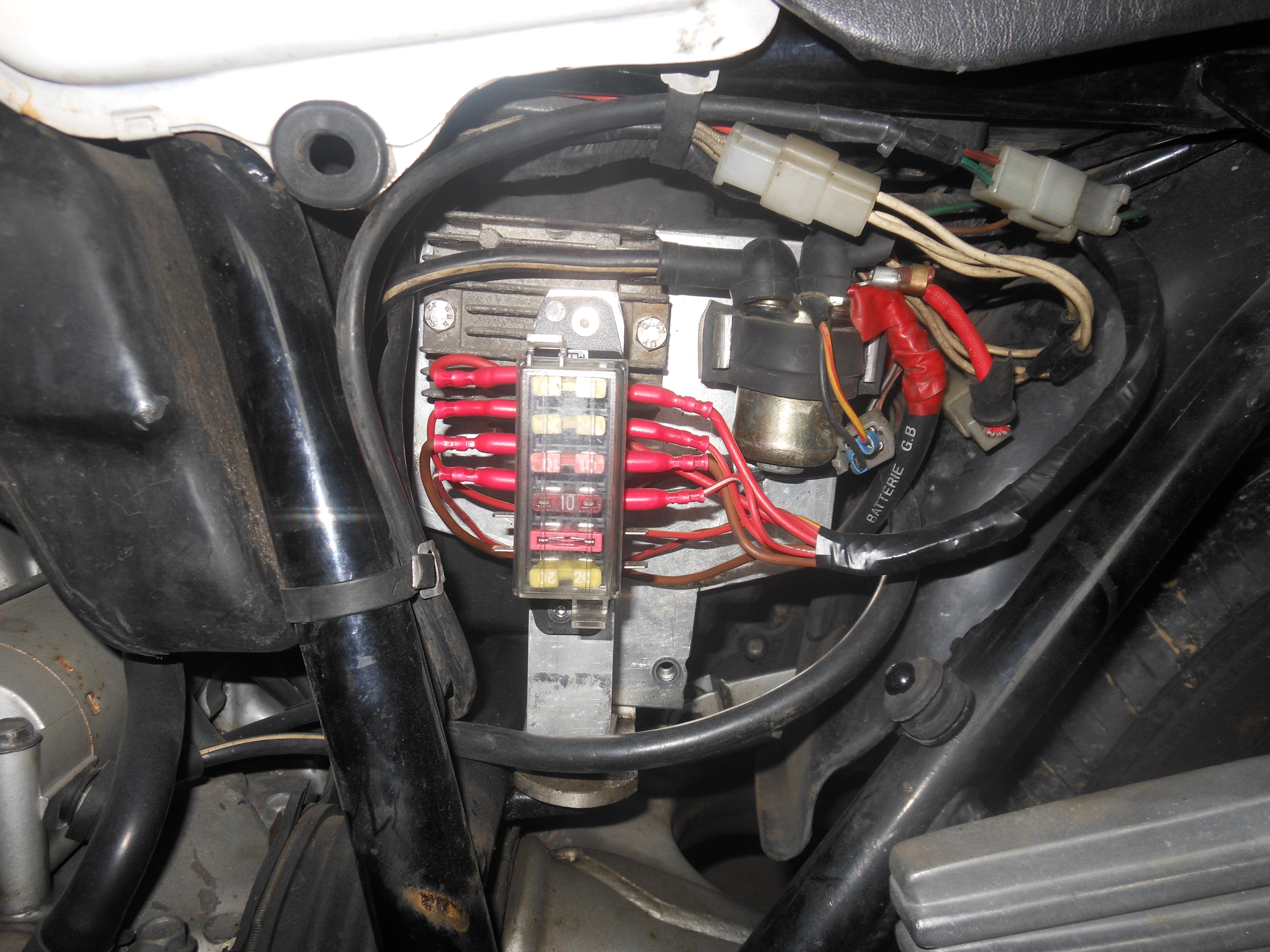

MessagePosté: 21 Nov 2013, 21:32
Messages: 690
Localisation: chateauneuf
salut a tous :D :D
moi aussi batterie auto (106 essence)
et j ais mis la boite a fusibles a la place de l ancienne :wink:
 Sujet du message: Re: Batterie supplémentaire
MessagePosté: 21 Nov 2013, 22:43
bien trouvé l'idée de la boite a fusible et surtout de la régule qui ce retrouve bien planqué et moins solicité par les projection
MessagePosté: 22 Nov 2013, 07:43
Messages: 8644
Il faut faire attention . L'emplacement d'origine du régulateur n'est pas choisi au hasard . Ça a besoin de refroidissement ces p'tites bêtes . :wink:
MessagePosté: 22 Nov 2013, 08:55
ahhh bien vue yannick
MessagePosté: 22 Nov 2013, 12:32
Messages: 690
salut a tous :D
ca fait longtemps qu il est la sur une tole alu
en contact et pas de probleme jusque la :wink: :wink:
