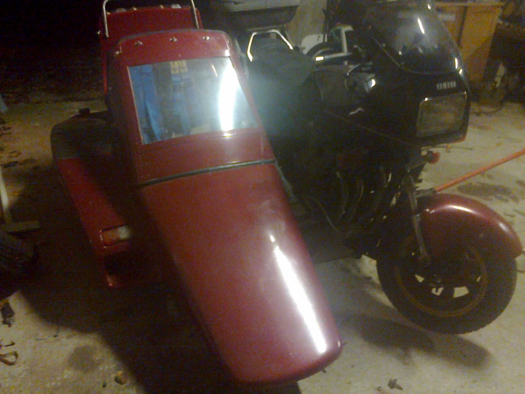

J'ai attaqué le chantier :)
Désolé pour la qualité des photos, il fait nuit et je les ai prises avec mon portable :sm7:
Sur la bécane d'origine il y a trop de boulot pour essayer d'en faire quelque chose qui ressemble a une XJ...
De fait j’attelle ma solo, au moins je sais sur quoi je pars 8)
Pour l'instant le panier et la fourche sont installés:

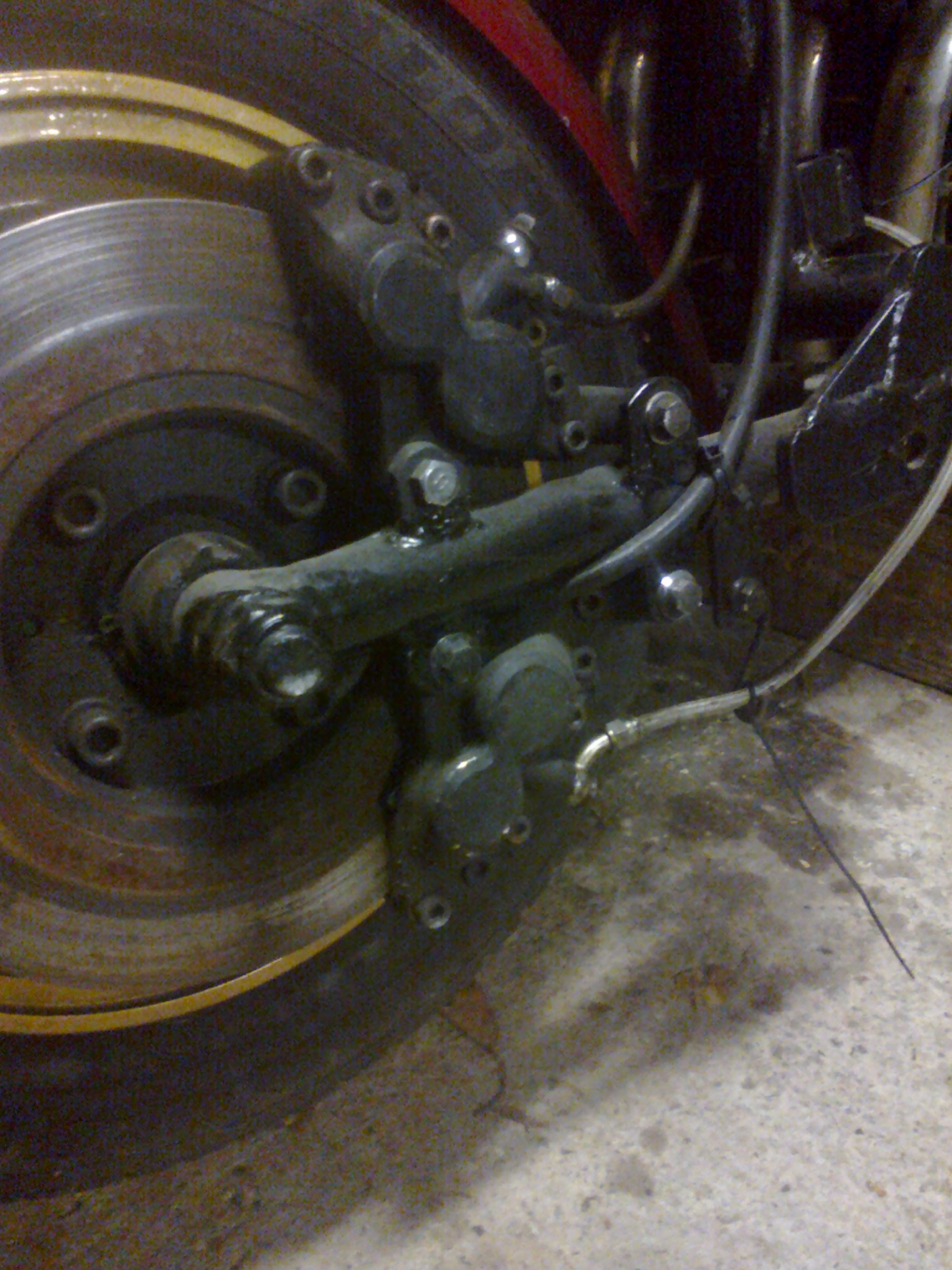

Le système de freinage est une usine a gaz! :roll:
Deux étriers sur le disque avant: Image

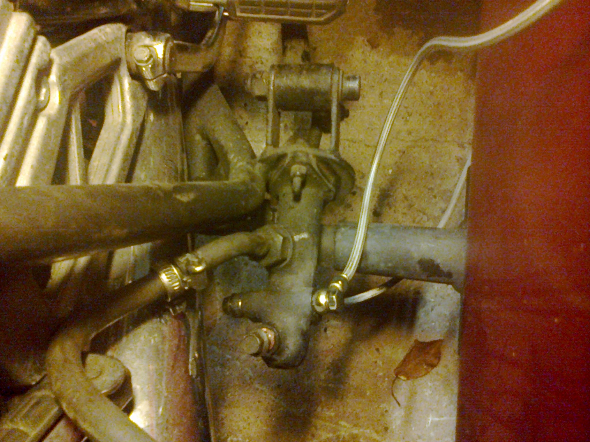

Un pour le frein avant classique au guidon, l'autre raccordé a un MC entre le panier et la moto, et donc couplé avec le frein arrière et la roue du panier Image
La purge promet d'être un grand moment :)

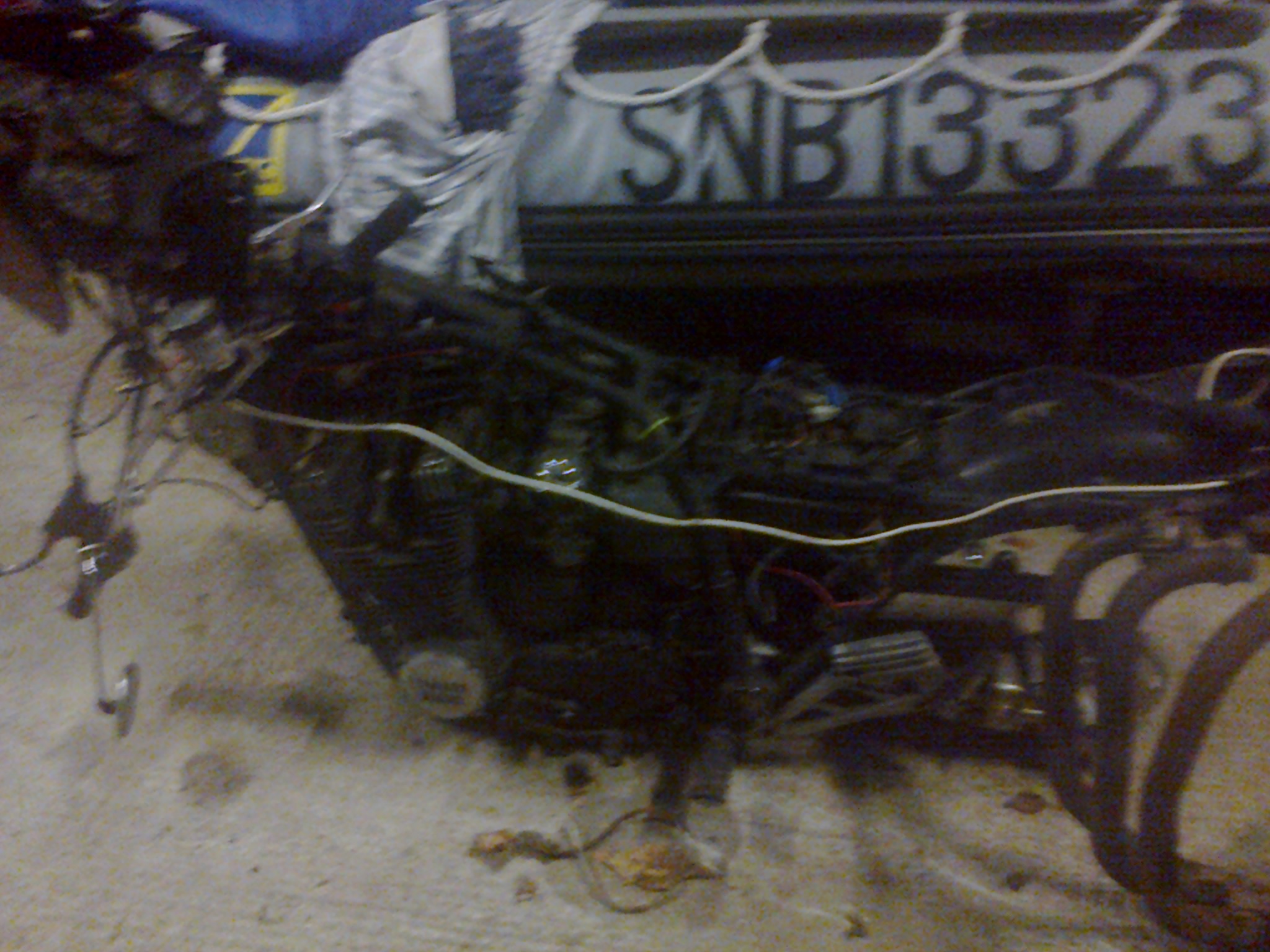

Sur la bécane d'origine (paix a son âme Image)
Il y avait quelques équipements intéressants dont une paire de Fournales Image

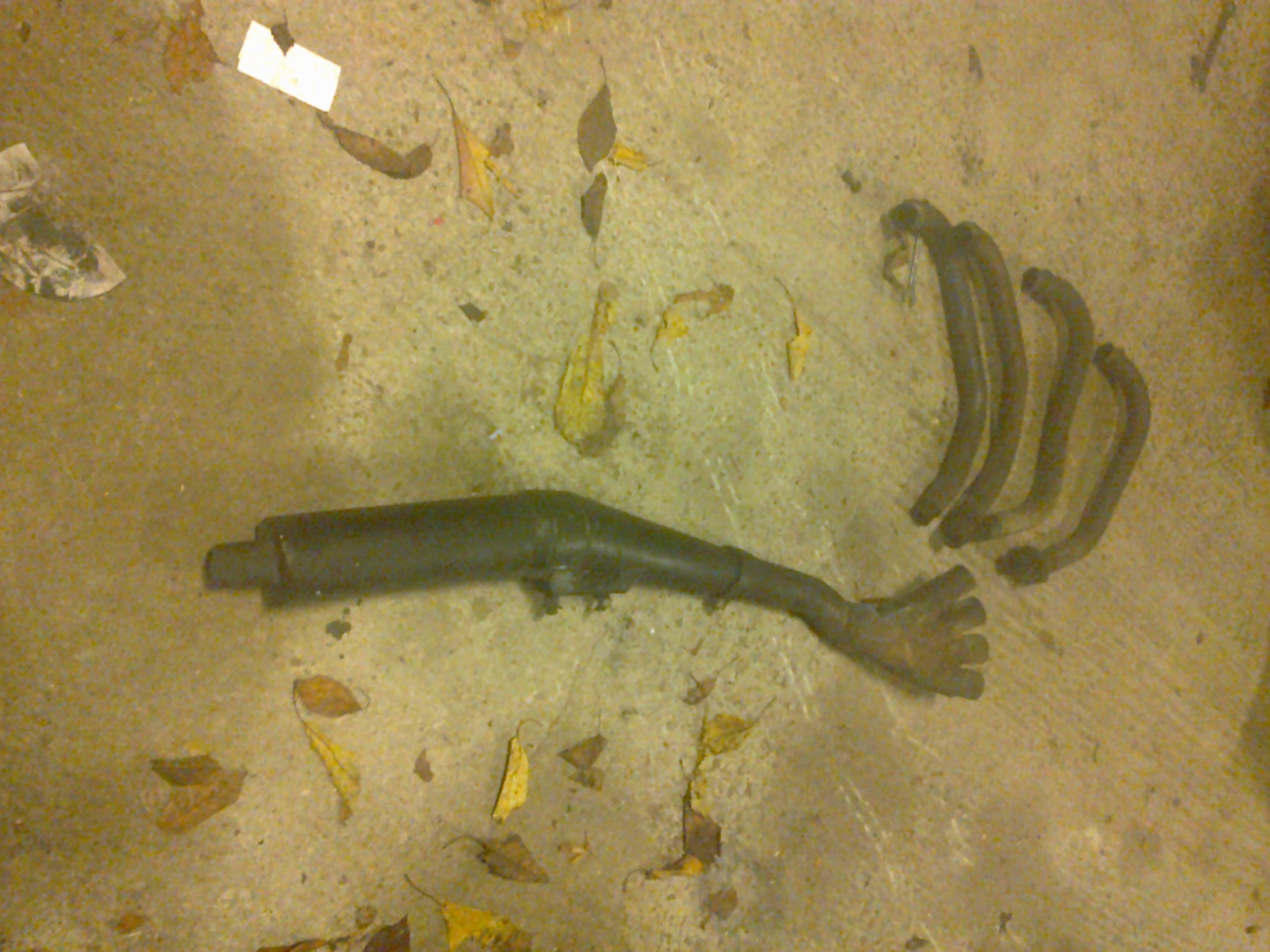

Un 4/1 sortie gauche Image
Je sais pas encore si je vais réinstaller ça.

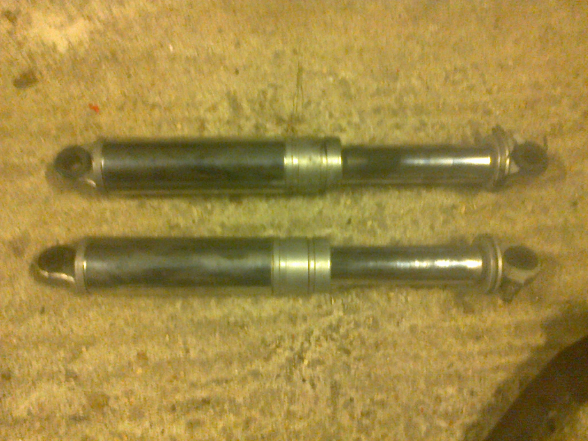

J'ai fait un essai vite fait avec la nouvelle fourche pour voir...le guidon est intenable.
C'est d'autant plus curieux que j'ai commencé par atteler le panier et j'ai fait un essai ensuite juste avec les roues moto. Je suis monté a 80/90 sans guidonnage et pourtant sans amorto de direction.
Là même avec l'amorto (qui soit dit en passant me semble quand même un peu faiblard), je peux pas passer la troisième.
Ceci dit manifestement le problème était déjà présent sur la bécane d'origine puisqu'il avait été rajouté un deuxième amorto qui s'est avéré au démontage être un...vérin de coffre :shock: Image
Y en a qui doutent de rien :lol: Tourner a droite ça devait être sport

Avec une petite roue de 13, tu as très peu de chasse et c'est sujet aux guidonnages .
Vire tout ça, monte un seul mais neuf, ça ira peut-être mieux .
Est-ce qu'un de ceux-là peut aller? Une extrémité est invisible sur ta photo .

J'avais le VJ51401 sur le foxy, ça marchais très bien mais je pense qu'ils seront trop court
Là celui en place semble plus long: 37 cm replié, 57cm entraxes déplié.

Vérification faite, voilà ce qui est indiqué sur l'amorto de direction:
Bogé 1 0030 22 747 0
808425021
L49
Il y a un anneau (bossage?) de chaque coté
J'ai regardé sur le net j'ai pas trouvé grand chose, ça a pas l'air d'être de la cox
Je l'ai déplacé plus sur l'avant (a l'endroit où il y avait le vérin de coffre) et j'ai fini de monter la roue arrière (t'in ça c'est un chantier...)
C'est bon ça ne guidonne plus, malgré que l'amorto de direction fuit l'huile le peu d'efficacité qu'il lui reste suffit. De bon augure pour la suite.
