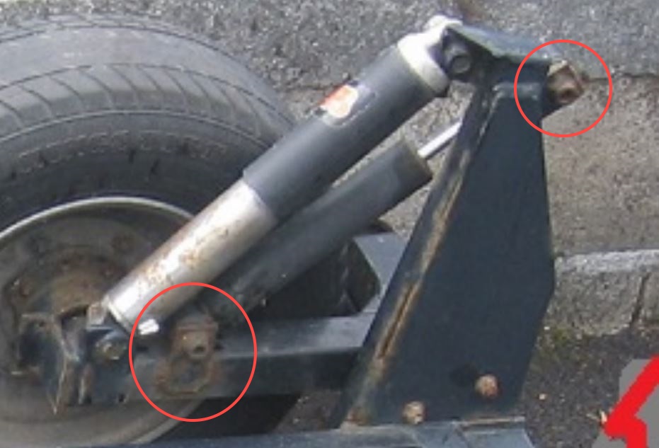

j'ai l'impression que "l'amortisseur" inférieur n'est pas d'origine.
Ce qui me fait dire ça, c'est que quand on ressoude des accessoires sur un châssis cela chauffe, bien sur et cela crée un apport de carbone qui rouille plus facilement malgré une peinture.
cet amortisseur a été monté pour empêcher les claquements de fin de course du Fournales, surtout à vide

De retour de chez le toubib, la longueur de l amorto est 35 cm.

Mon OHLINS fait 34.5 cm d'entraxe, à mon avis il te faudrait trouver le même ou faire reconditionner ton Fournales, au fait il a quoi ton amortisseur ?

Lorsque on appuie sur la "soupape" de gonflage, un melange d huile et autre chose gicle , je crois qu il y a une soupe la dedans

il est démonté, ou toujours sur le châssis comme sur la photo en position de roulage ?

Je l ai deposé ce matin,

se type d'amortisseur Fournales na pas de séparation entre l'huile et l'air, donc si tu appuies sur l'obus de la valve quand il est couché, l'huile va sortir, c'est normal, même en position de roulage il peut sortir un peu d'huile.
Quand l'huile est vieille elle est gris foncé, c'est normal avec le laminage et la partie en aluminium interne.
S'il ne fuit pas par le joint ou/et que la tige en bon état, une simple vidange peut suffire

Je viens de chez ARAGOSTA, je lui ai montré mon chassis et la suspension, effectivement le petit amorto a ete rapporté et gene dans le deplacement total du bras oscillant , le grand type fournales est mort, , donc faudra casser le cochon.... ou alors attendre st Nicolas, mais c est loin et puis je n y crois plus LOL

Bonjour, L'amortisseur, je l'ai toujours mais je le garde, ce sont des amortisseurs de bonne factures qui se reconditionnent facilement.
Le tien il est mort, pourquoi ton Mecano le juge comme cela, à tu une photo avec la protection noire enlevé

Toutes les pièces de Fournalès se changent. Donc, l'amortisseur est réparable. Reste à déterminer le cout suivant si tu le fais toi même ou si tu le fais faire par Fournalès. L'avantage du sav de ce dernier, c'est qu'ils te feront un devis avant travaux et te rendrons un amortisseur garanti pour un bon moment.

Le hic , l amorto est une copie de fournales, mais je vais le remplacer, il y a du jeu sur les fixations, la tige est abimée a hauteur du piston, et l interieur et griffé, il n y a pas de secret, chaque chose n est pas éternelle. :sm11:
