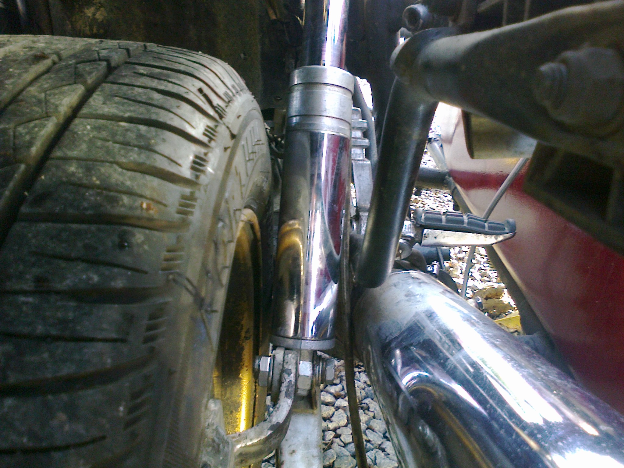

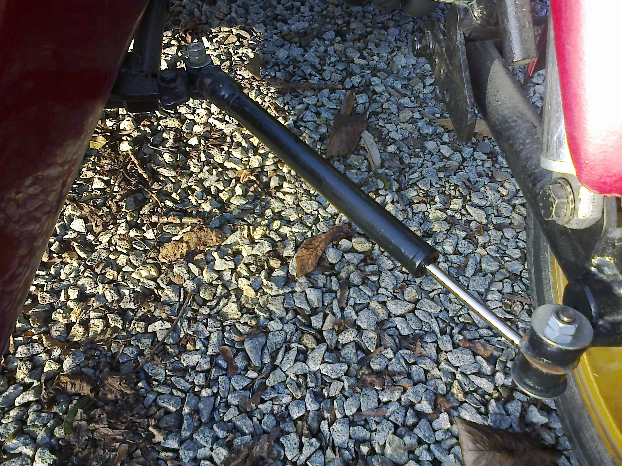

Suite de l'amorto de direction j'ai enfin fini par trouver d'où ça venait
Des Passat et audi80 premiers modèles http://www.ebay.fr/sch/i.html?_from=R40&_trksid=p2050601.m570.l1313.TR0.TRC0.H0&_nkw=803425021&_sacat=0
Comme je disais je l'ai installé plus vers l'avant, et là il est efficace Image

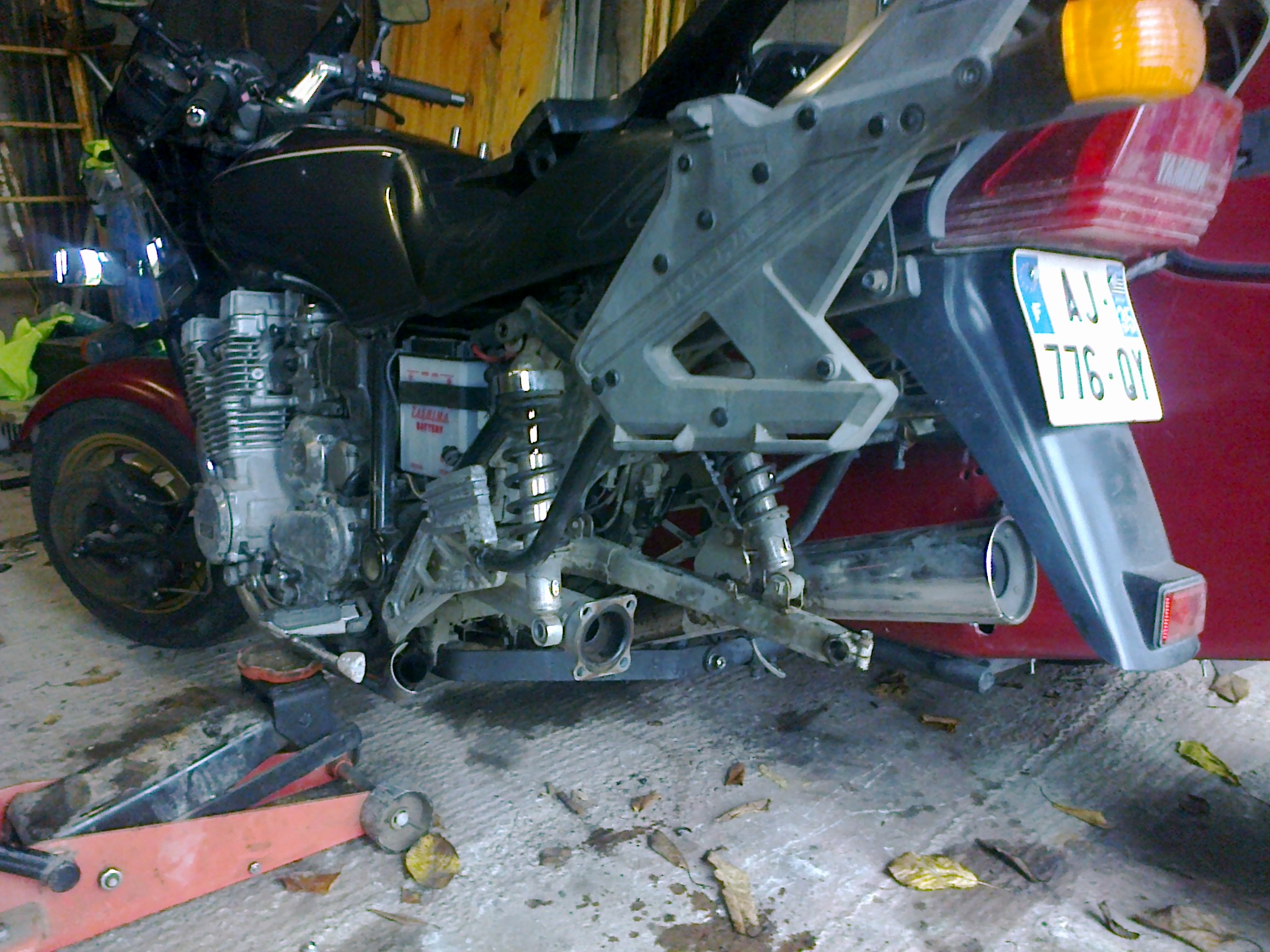

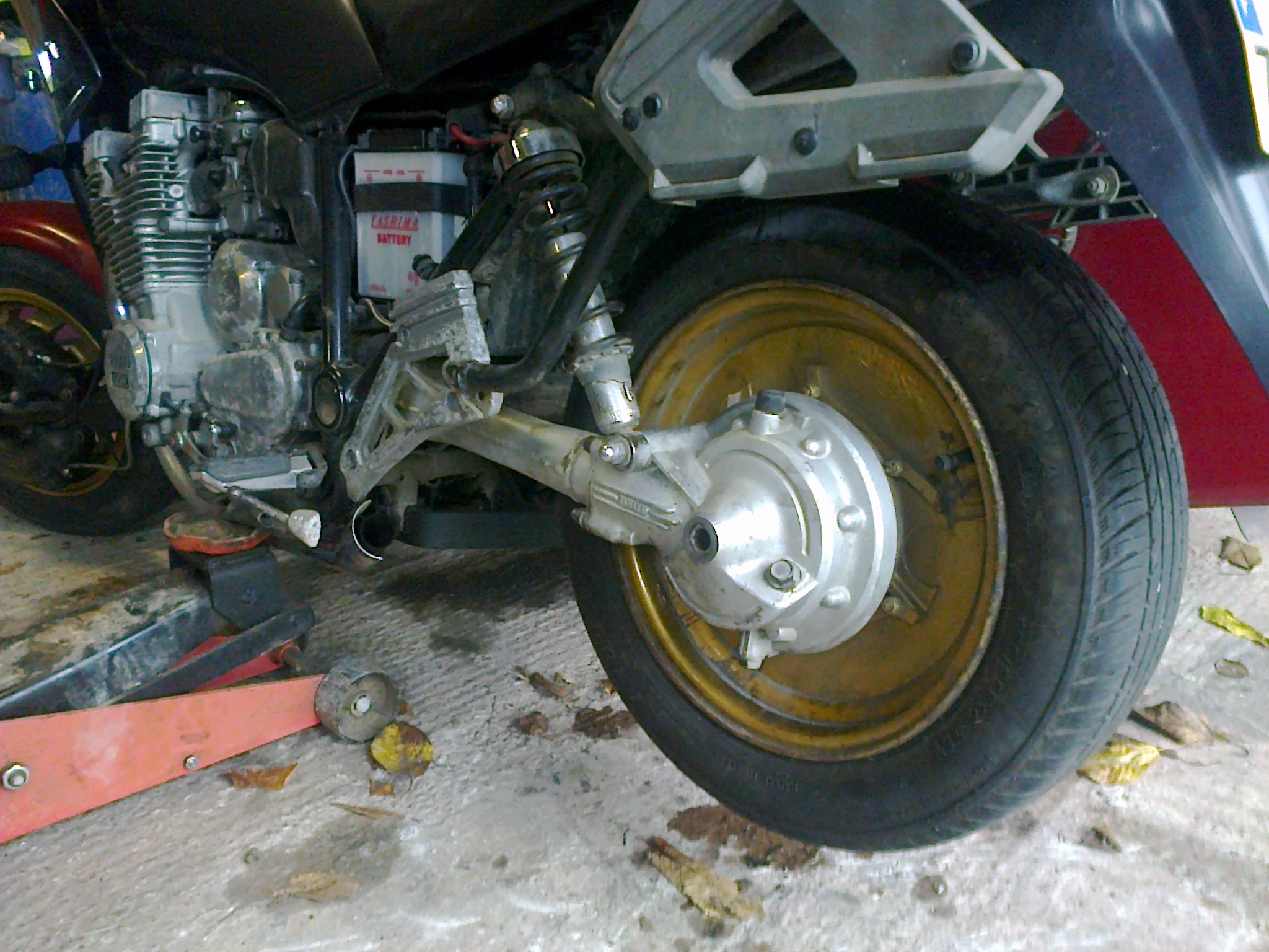

Pour illustrer le montage de la roue arrière Image Image
Mais c'était avant de tout redémonter parce que la suspatte d'origine touchait a la roue :evil:
De fait j'ai installé les fournalès Image

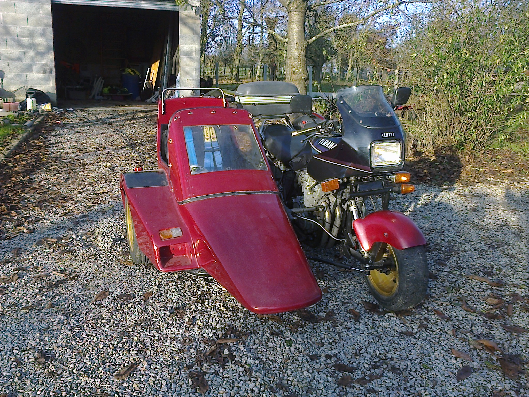

Ce matin tout est en place
Image Image
Début des essais sur route :D
Pour l'instant avec un seul étrier de fonctionnel sur la roue avant...mais la vache l'étrier de FZR c'est autre chose que celui de la XJ! 8)

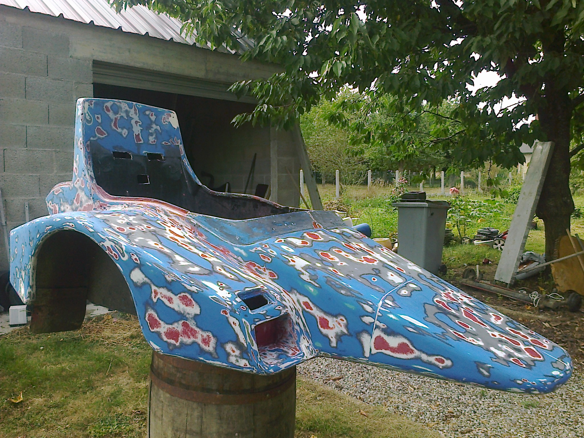

Six mois sans y toucher, il est temps d'enlever un peu de poussière :mrgreen:

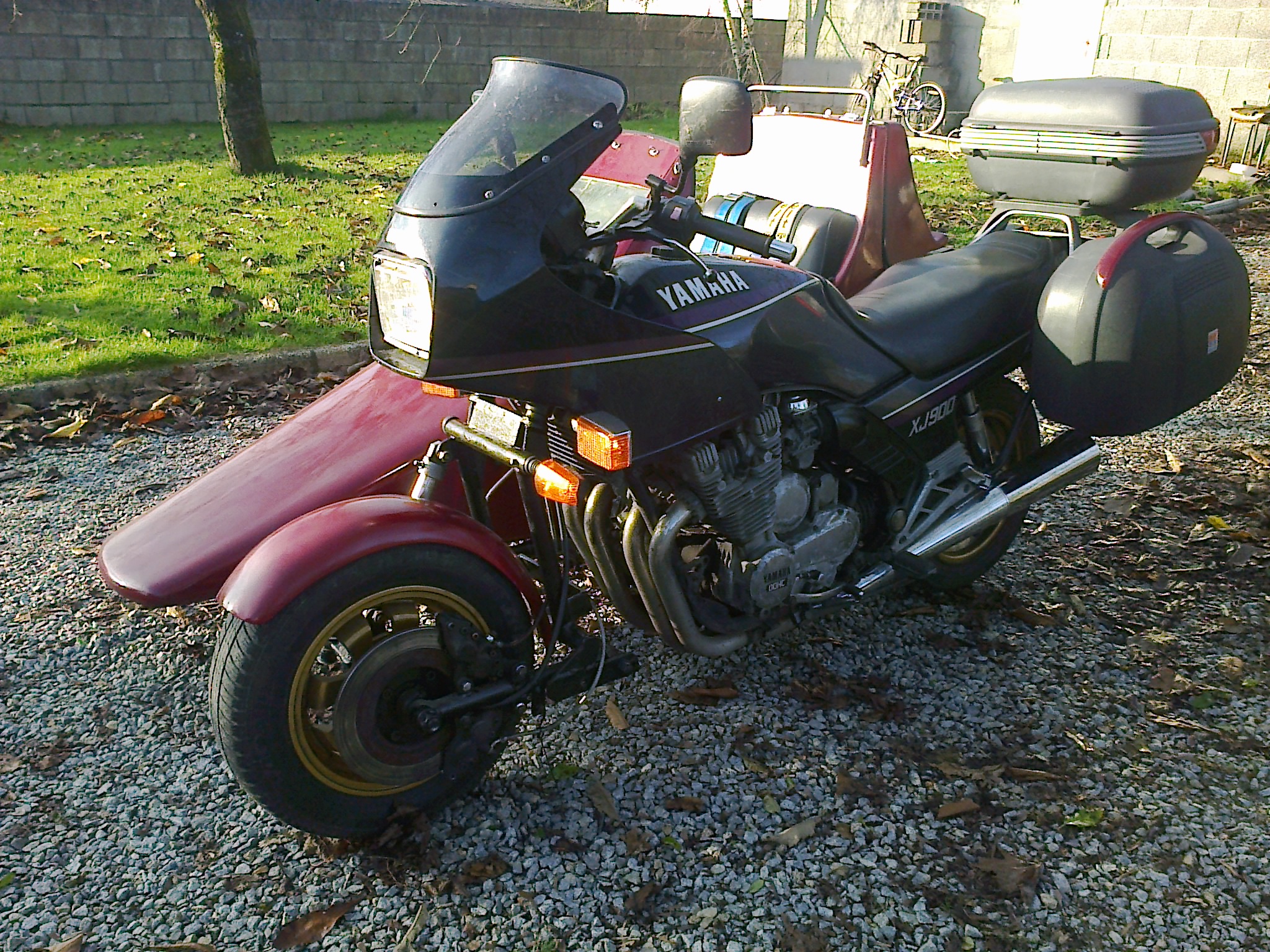

La poussière (et la peinture :lol: ) enlevée 8) Image Ce qui m'a permis de voir qu'il a été successivement vert, bleu, gris, puis rouge. Au passage j'ai creusé quelques fissures superficielles pour les reboucher

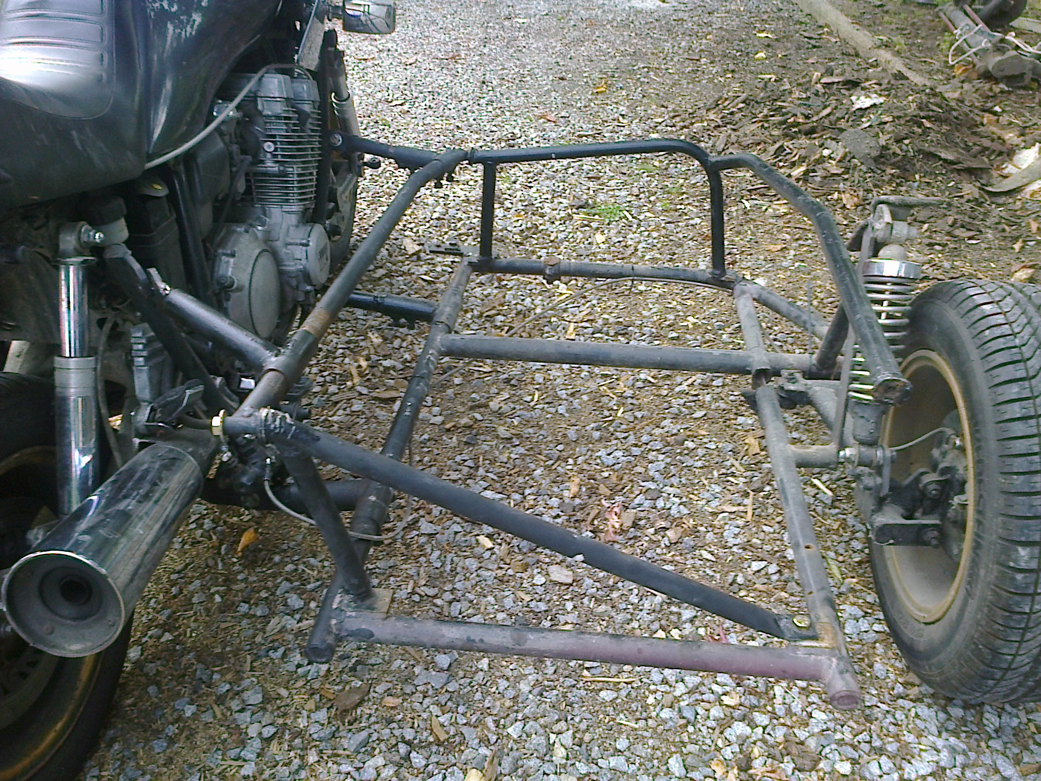

Au moins ya du tube sur un choda sport... :roll: Image

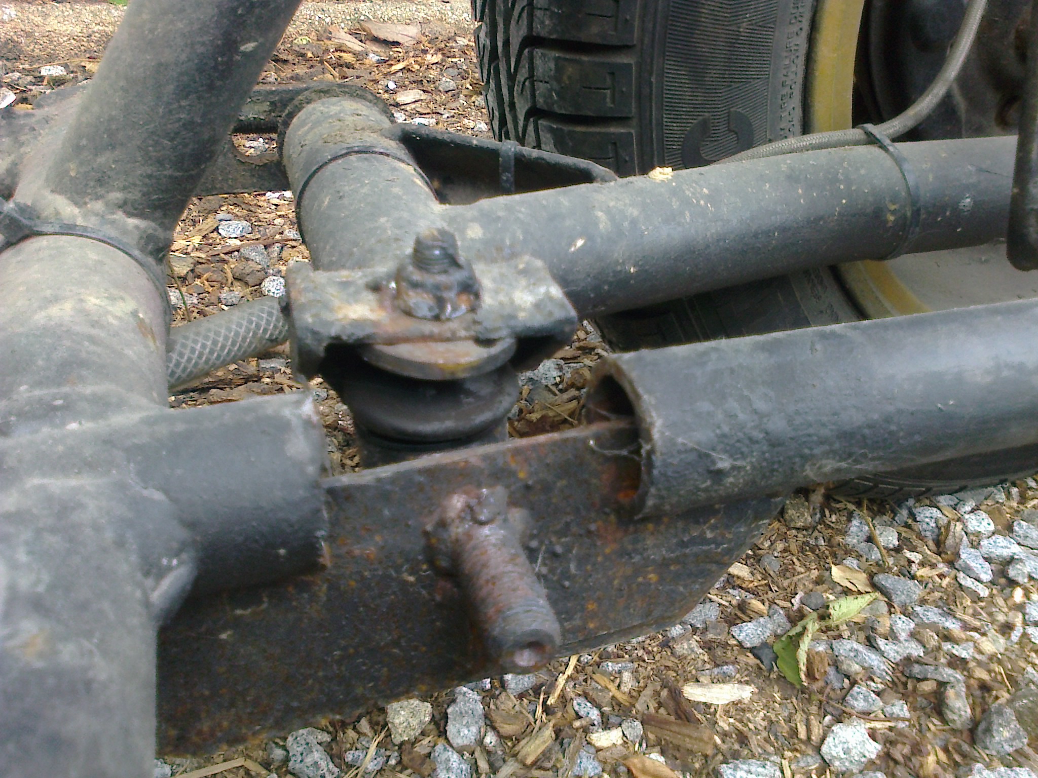

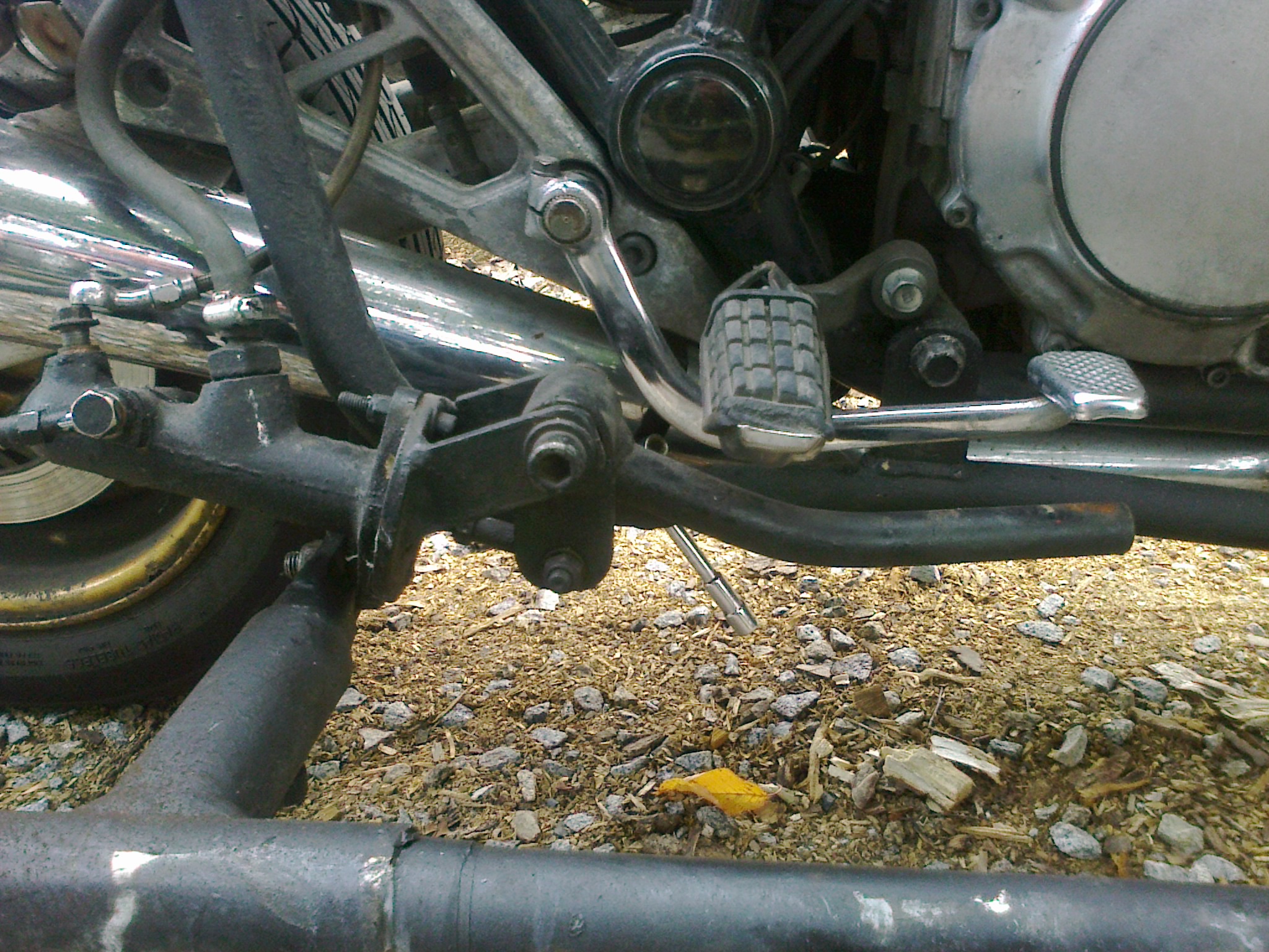

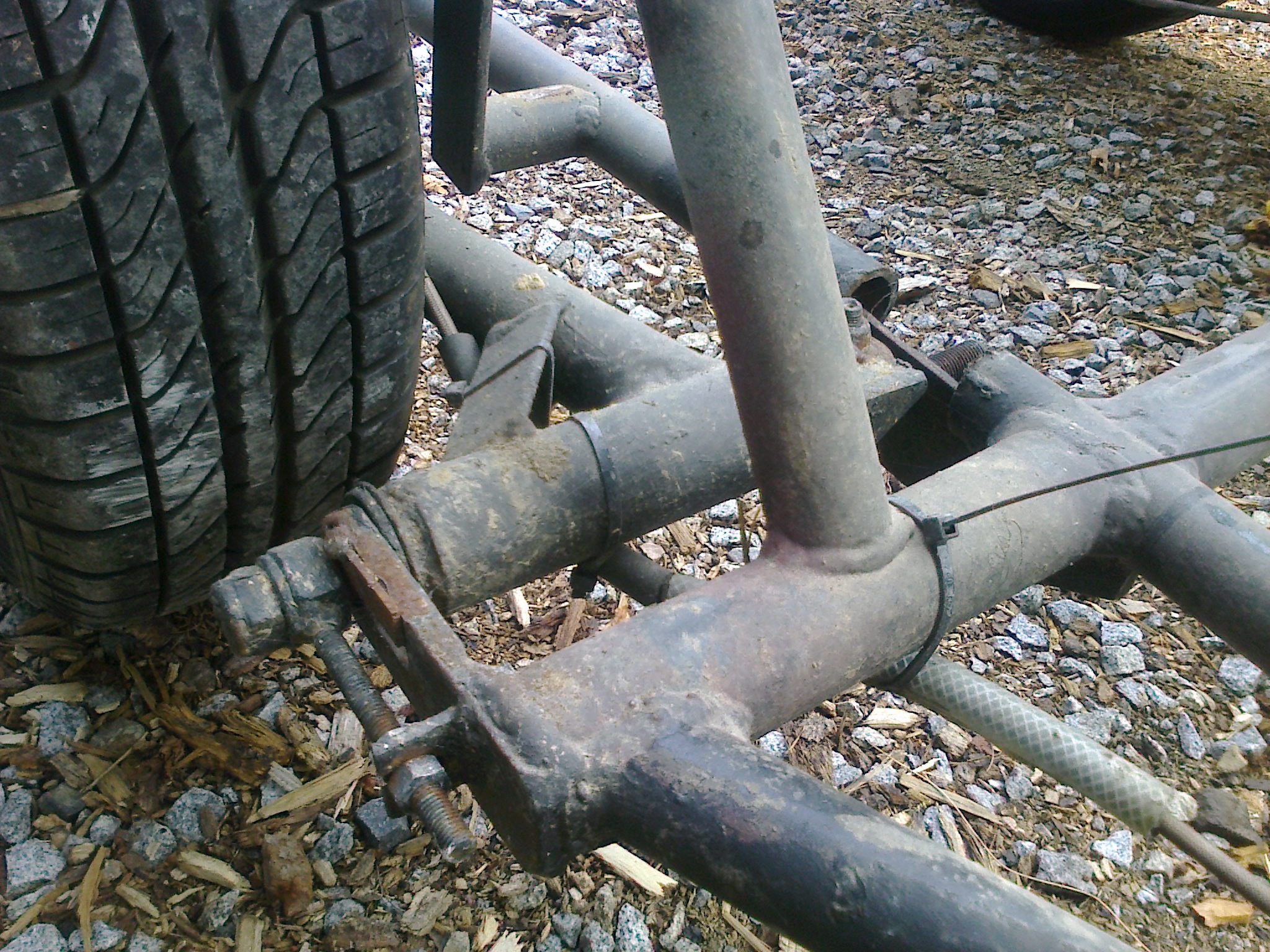

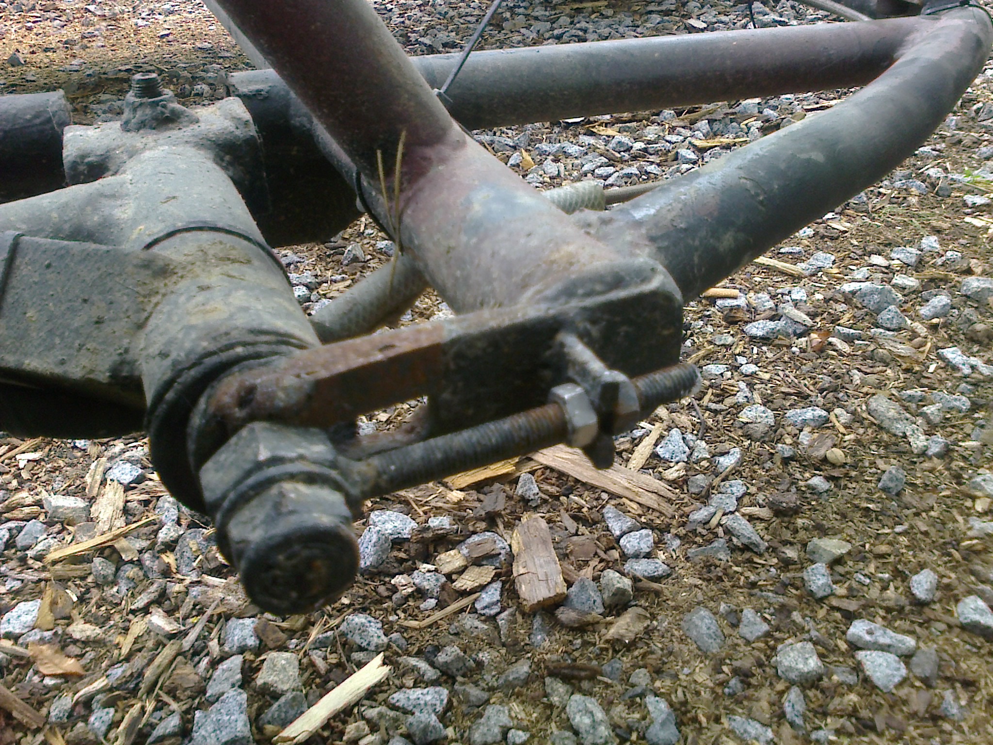

Du réglage...j'ai l'impression que c’est pas d'origine, mais ça doit avoir une utilitéImage Image Image
Un système de freinage arrière/avant/panier sur la pédale, et uniquement avant sur le levier à la poignée Image
malheureusement le MC est mort, mais de toute façon, ce système de pédale qui vient en appui sur un levier m'inspire pas confiance...

intéressant le réglage de pincement, mais dommage que la section de tube est été coupé, ça perd en rigidité : je te conseille de renforcer ce point là.
 Sujet du message: Re: XJ/choda
MessagePosté: 10 Aoû 2015, 18:31
Je suis d'accord,le tube a été coupé, puis fendu pour y insérer la plaque qui tient la rotule.
Sur le principe ça a l'air pas mal, et c'est peut être solide...mais visuellement ça inspire pas confiance :roll:
à revoir donc.
J'écarte les attaches du haut, pour redresser la moto qui était un peu trop penchée vers le panier
Un des deux tubes coulissants du haut est complètement grippé, rien n'y fait...je pense que je vais le découper et le refaire
Les deux tubes du bas sont aussi complètement coincés, les vis de blocage aussi, il y en a déjà deux qui ont cassé au démontage
Comme je veux que tous les réglages fonctionnent, ya un peu de boulot sur le chassis 8)
