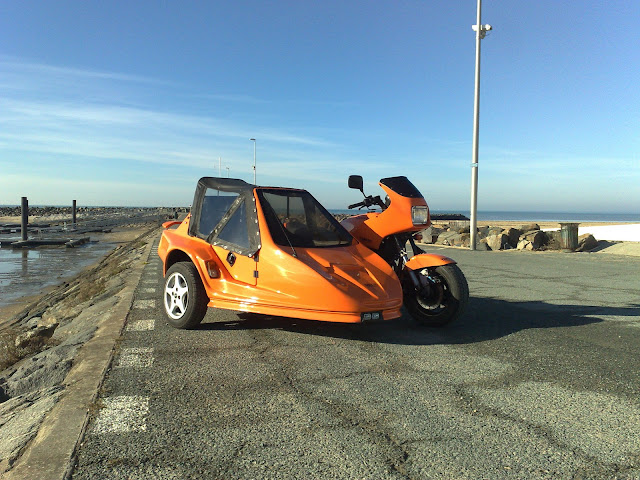

J'ai profité du beau temps ce week-end, pour faire une ballade avec la citrouille, et prendre quelques photos après
une année où j'ai pas mal bricolé sur la bête.

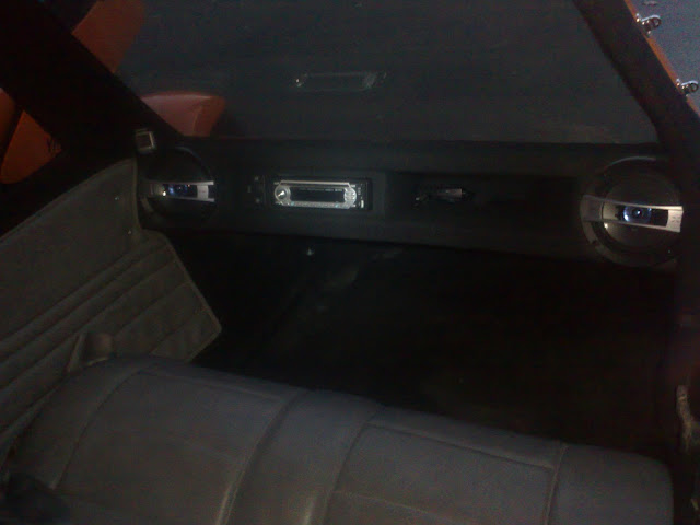

Pour l'intérieur:
- capitonnage du coffre avec installation d'une lumière,
- remplacement de toutes les vielles moquettes dans le panier par une toute neuve toute noir :wink: , aménagement
de la boite à gants avec autoradio, prise allume cigare et un petit compteur de vitesse pour rassurer le singe :lol: ,
et montage d'une lumière
- réfection de toute électricité du side avec remplacement de tous les vieux câbles, et ajout des câbles pour les feux
additionnel.

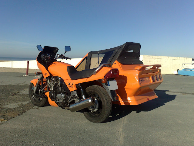

Pour l'extérieur:
- suppression des clignotants moto droit
- ajout de feux additionnels un de 20w pour rouler de jour et un de 55w pour la nuit
- remplacement de toute les attaches "tourniquet" qui fixe la "capote"
- montage d'un compteur de vélo
- montage d'habillage de latéral de tête de fourche avec intégration d'un voltmètre et d'une prise allume cigare

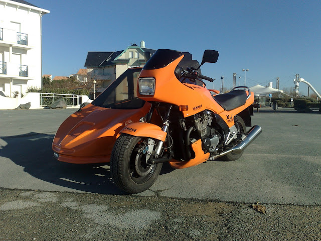

Pour la mécanique:
- montage d'étrier avant d'XJR avec remplacement de la durite caoutchouc par une durite tressé.
- remplacement de la durit caoutchouc de l'étrier arrière de la moto par une durite tressé
- remplacement du 4en1 à droite trop bruyant, par un 4en1 modifié pour sortir à gauche avec montage d'un silencieux
gauche de FJR
- démontage et nettoyage en profondeur des carburateurs

:shock: Wow !! il en jette !! :D bravo. Qu'est ce que c'est comme panier ? Un perrin ?

Le panier est un Perrin corsaire, avec pas mal de place dedans et dans le coffre et avec une belle gueule, enfin je trouve :wink:
Pour la peinture, je resterais surement dans le orange car c'est pas commun, je trouve ca sympa, et en plus ca attire bien les regards :lol:
