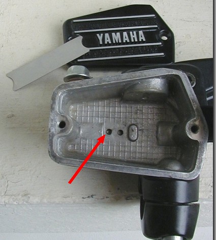

MessagePosté: 04 Juil 2011, 22:07
Je ne vois pas vraiment le rapport entre l'étier qui fume et un quelconque problème sur le maitre cylindre, mais je peux me tromper. :-?
Si le "piti" trou qui est là est bouché, pas de retour du loocked donc les pistons restent sortis ...
fumée ...
MessagePosté: 04 Juil 2011, 22:15
quand on a purgé, des micro bulles sortaient des deux petits trous, donc ils n'étaient pas bouchés ?
bon je retourne au taf demain et après demain et les jours qui suivent, et je vais bien voire,
sauf qu'il me faut rester sur mes gardes au cas z'ouuuuuuuuuuuuuu
