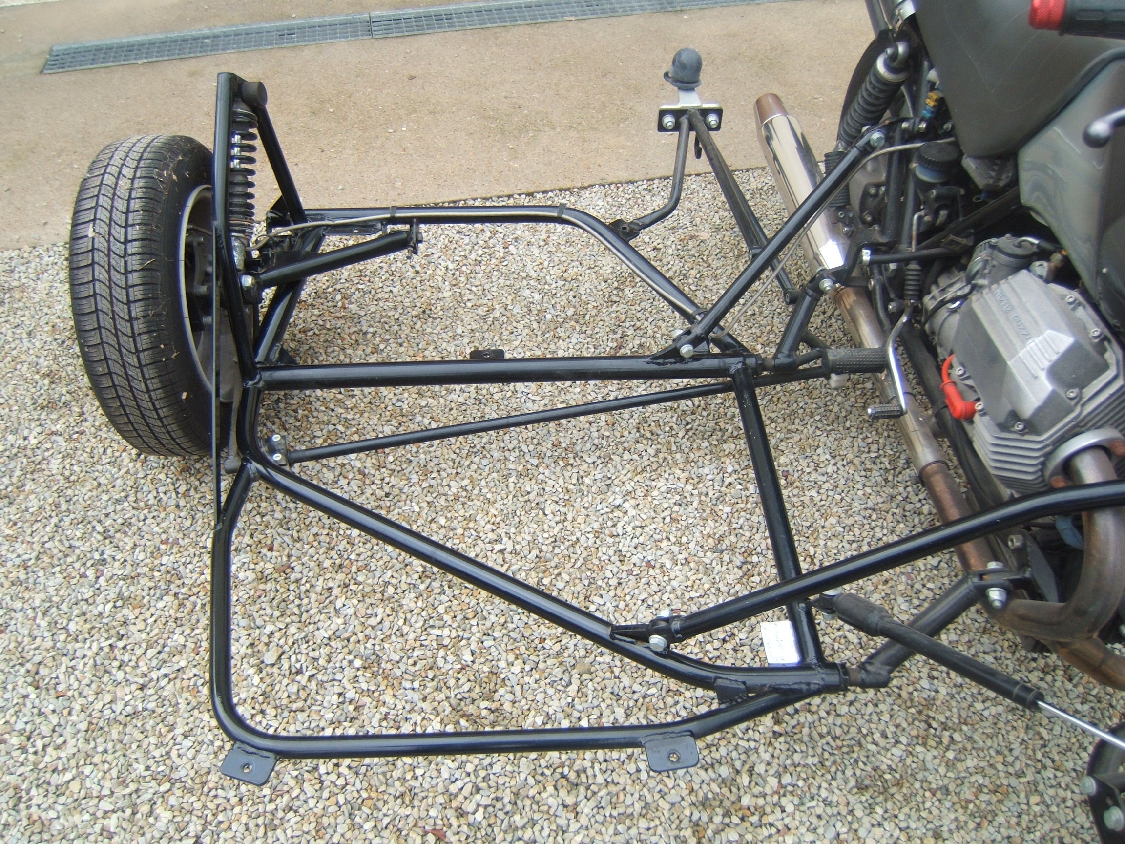

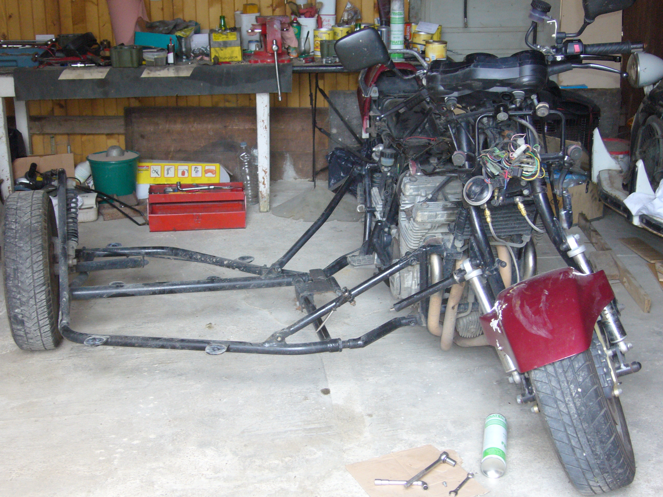

alors voila je voudrai changer ma caisse de cobra II contre une caisse de fox le fox était monté sur un chassis jeaniel qui a priori sont les anciens chassis produc side pour vous est ce possible je joint une photo de mon chassis en 1 et une photo du chassis jeaniel en 2 sur le quel il était monté pour moi je n'aurai qu'un tube a ressouder mais je voudrais vos avis de side cariste chevronné pour ne pas faire une nouvel connerie
donc 1 mon chassis
2 le chassis jeaniel

faut essayer :D a mon avis il devrait avoir de la modif surtout au niveau des tirans mais je pense qu il y a du taffff :wink:
ps range ton garage :D :D :D :D :D :D

Le Cobra 1 et le Lynx doivent avoir des châssis assez similaires (tout deux fabriqué par Jeaniel) .
En passant chez Produc Side et en devenant Cobra GT puis Cobra 2, je pense que le châssis a dû être quand même pas mal aménagé .
Tant que tu ne présenteras pas la caisse dessus, c'est difficile de répondre .

déjà, moi je dirais que la fourche est morte :mrgreen: :arrow: :arrow: :arrow:

Jf ca va rhoooo c était l ancien attelier !! celui de mnt est niquel il le range mieu que la maison !!!
Jp oui la c est vrai que la fourche a eu mal elle aime pas les scooters :x

J'ose pas imaginer la gueule du scooter qui a tordu la fourche comme ça ...

le scooter est devenu un porte-clé :sm18:

oui c'est vrai qu'un bout du scooter de sert de porte clef
le souci c'est que je ne peut pas présenter la caisse du fox sur mon chassis car il est très loin je pensé que j'avais juste le tube de devant a ressouder vue la ressemblance des chassis
