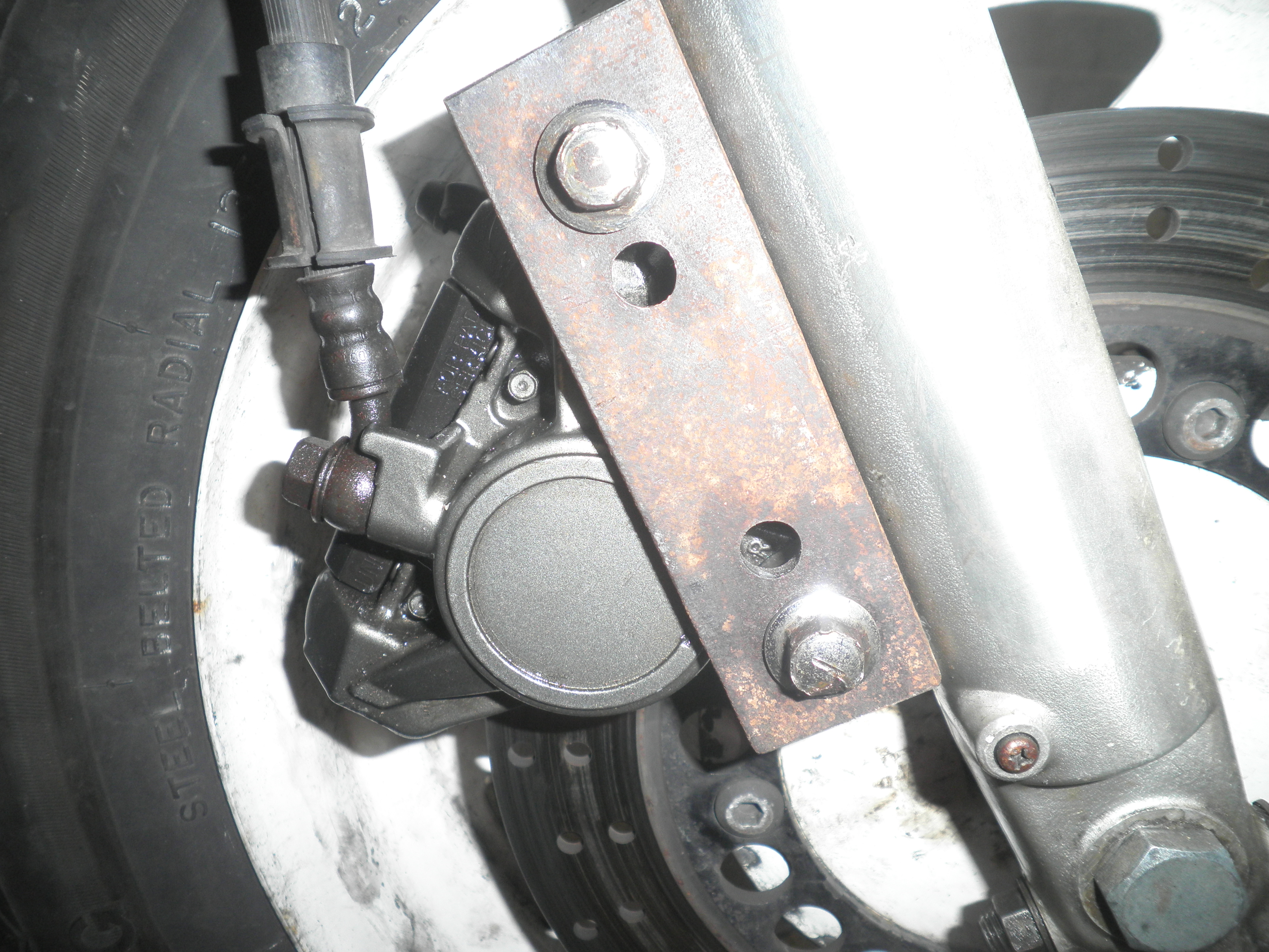

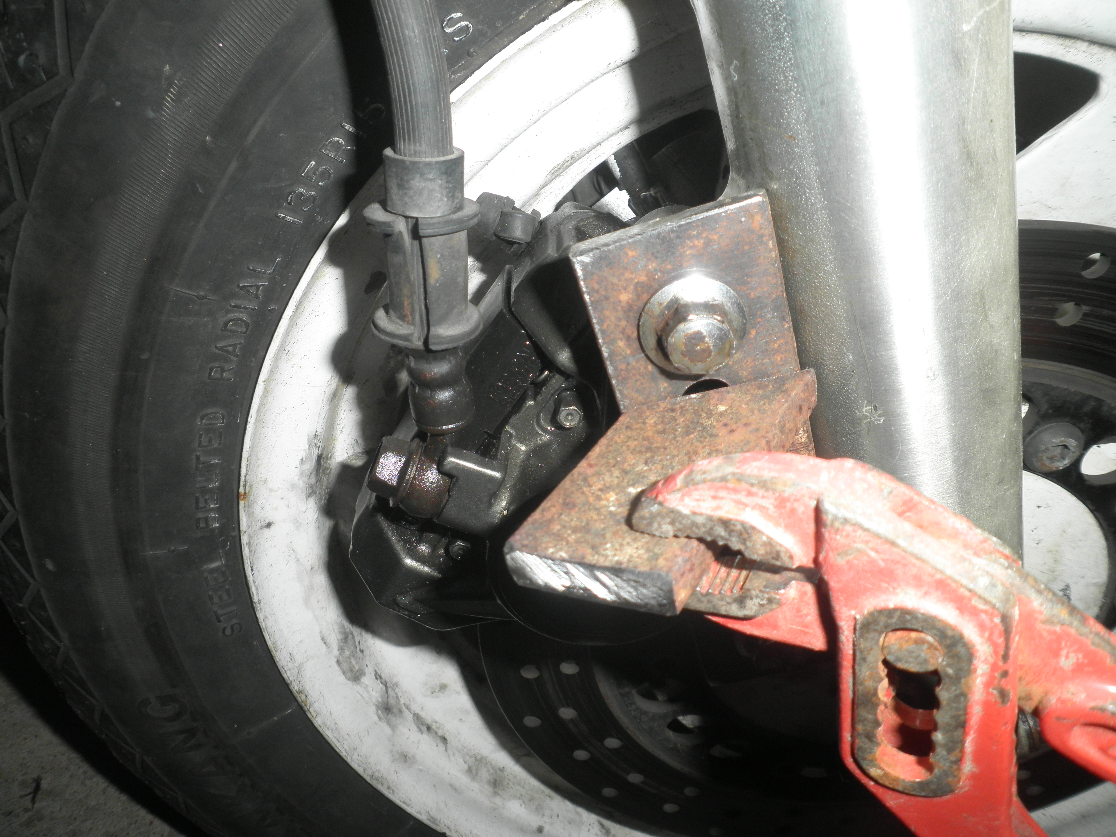

J'en suis a faire un support pour l'amortisseur de direction.
Il est commandé chez mecatechnics (Amortisseur de direction pour Cox 1302, 1303, 70 ->74 | VJ51401)
Au lieu de faire un collier de serrage sur la fourche j'ai pensé faire une patte fixée sur le support de l'étrier, qu'en pensez vous?

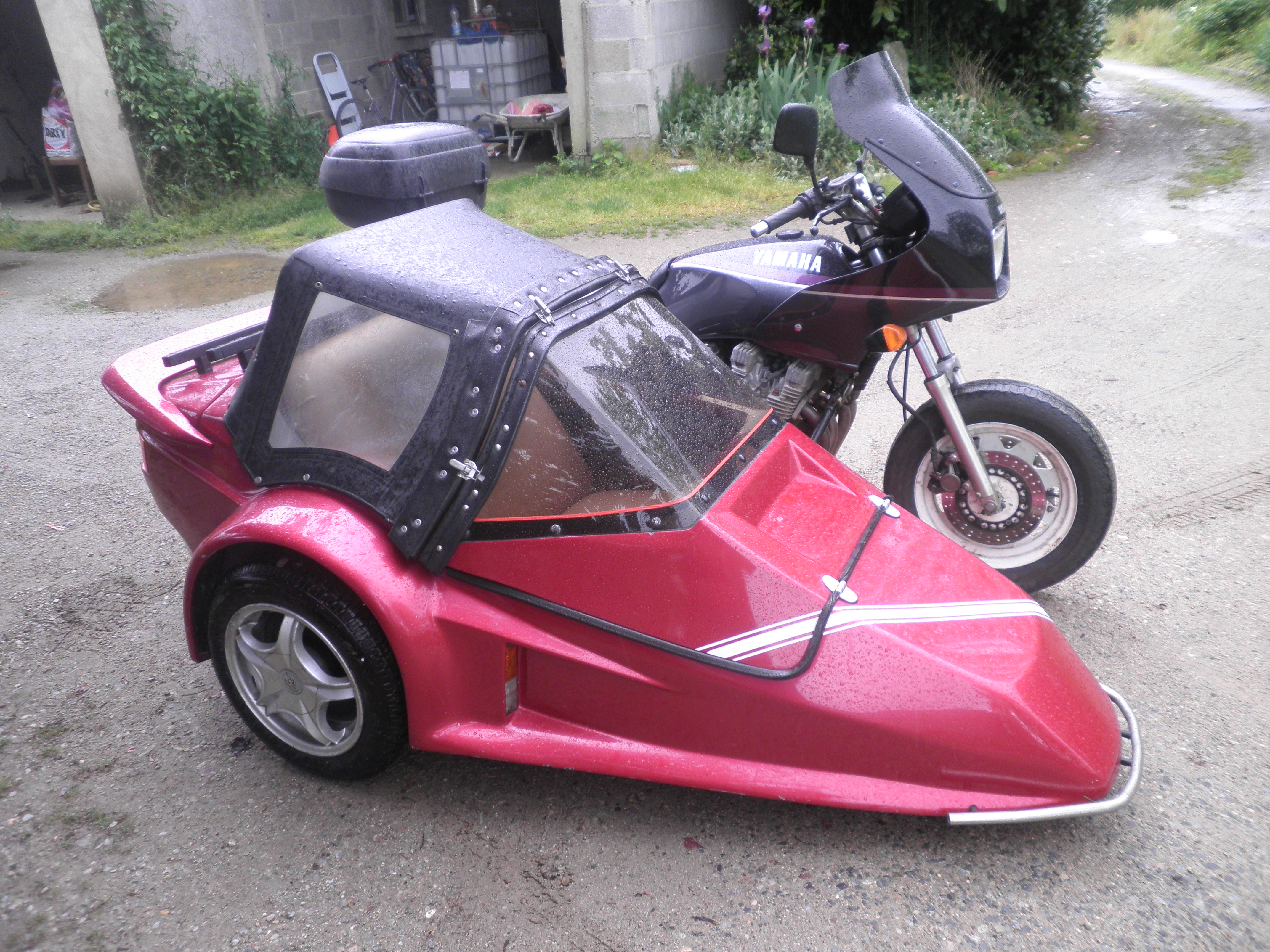

J'arrive a la fin du gros travail
Le side est donc monté et complet, maintenant je pense qu'il faut que des sidecaristes chevronnés le voient avant de le mettre a rouler, surtout sur de longues distances.Image
Moi je n'ai jamais conduit ce genre d'engins, et je ne pourrait pas voir ce qui va ou ne va pas-notamment dans les réglages-, et ce qui peut être amélioré.
Il y a au moins cette histoire de durcir la fourche ou pas (ressorts plus durs? viscosité de l'huile?) et voir si la tenue de route est normale ou pas

L'amortisseur de direction est fixé sur le châssis comme sur la fourche par une rotule, ou un cardan si tu préfères.
http://www.amicale-sidecariste.fr/for_a ... f=12&t=155
Image Image Image Image
Je préfère quand c'est fixé plus haut, et pas sur les support d'étriers, mais ça marche très bien ton montage.
