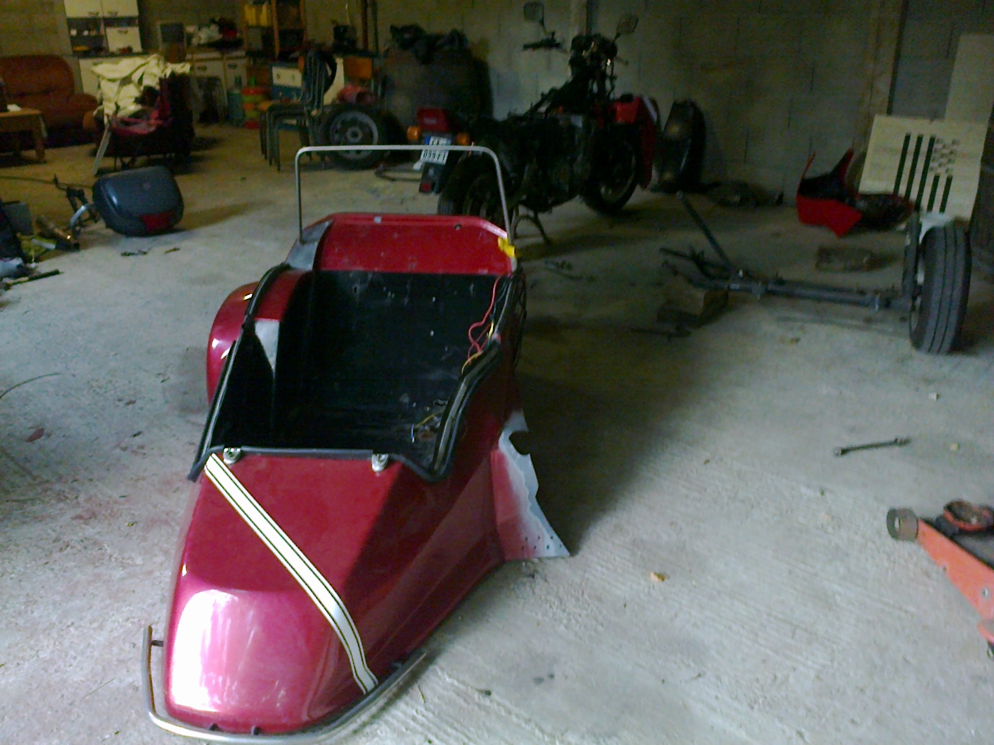

Tout part il y a quelque temps d'une photo envoyée par mms a oyien des deux sides dans le garage, prise assez bas puisque j'étais assis par terre. Je voulais illustrer la différence de hauteur entre le cjs, a l'époque en fourche d'origine, et le nouvel arrivant 8)
Un peu plus tard, alors que je me pose la question de la couleur a donner a mon attelage, je reçoit cette réponse:
"Il a une garde au sol de Ferrari le foxy"

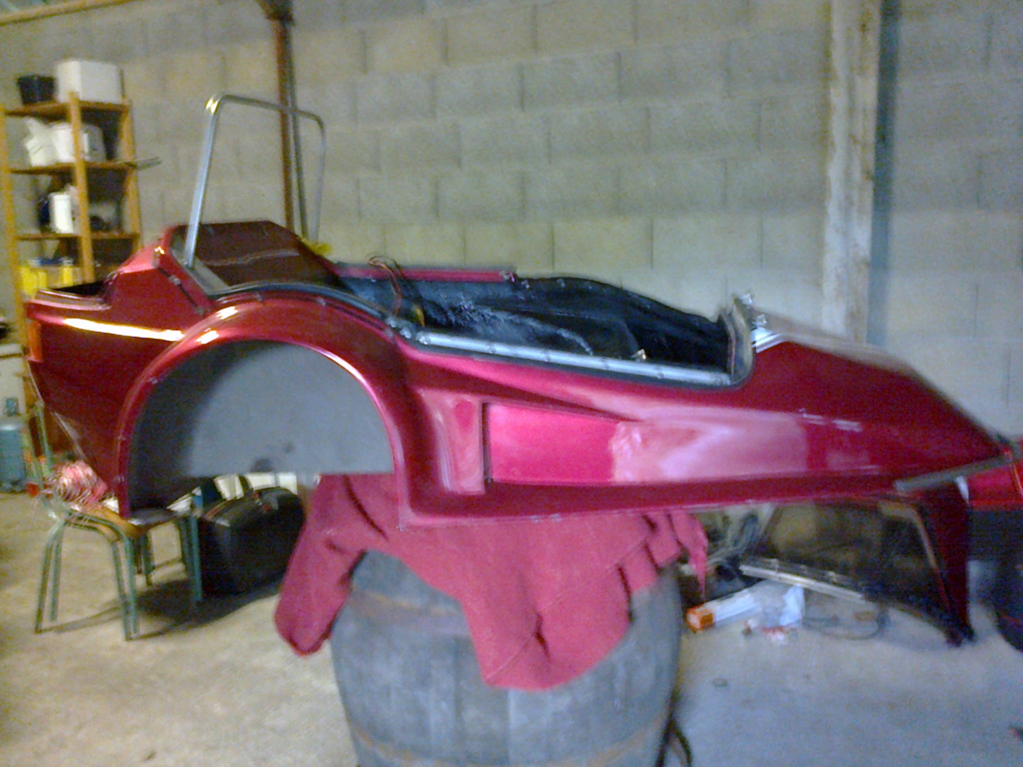

Il est temps de rendre présentable cet attelage fait de l'assemblage de trois motos ou sides différents.
Au boulot!:

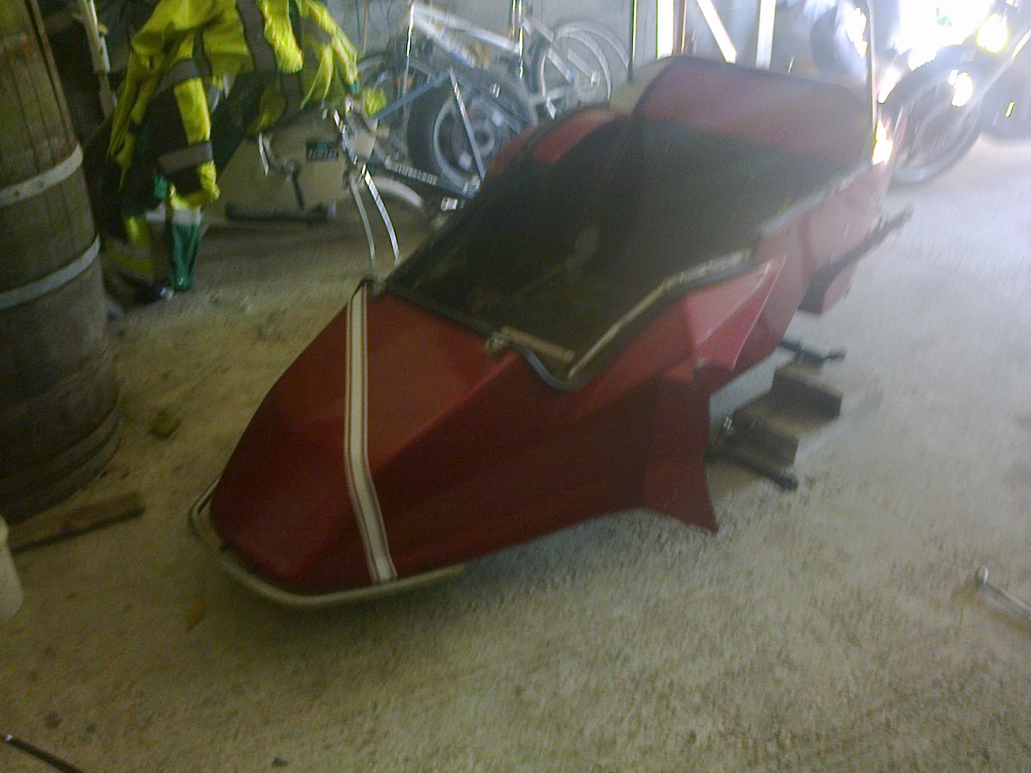

Ponçage des éléments de la moto...Image

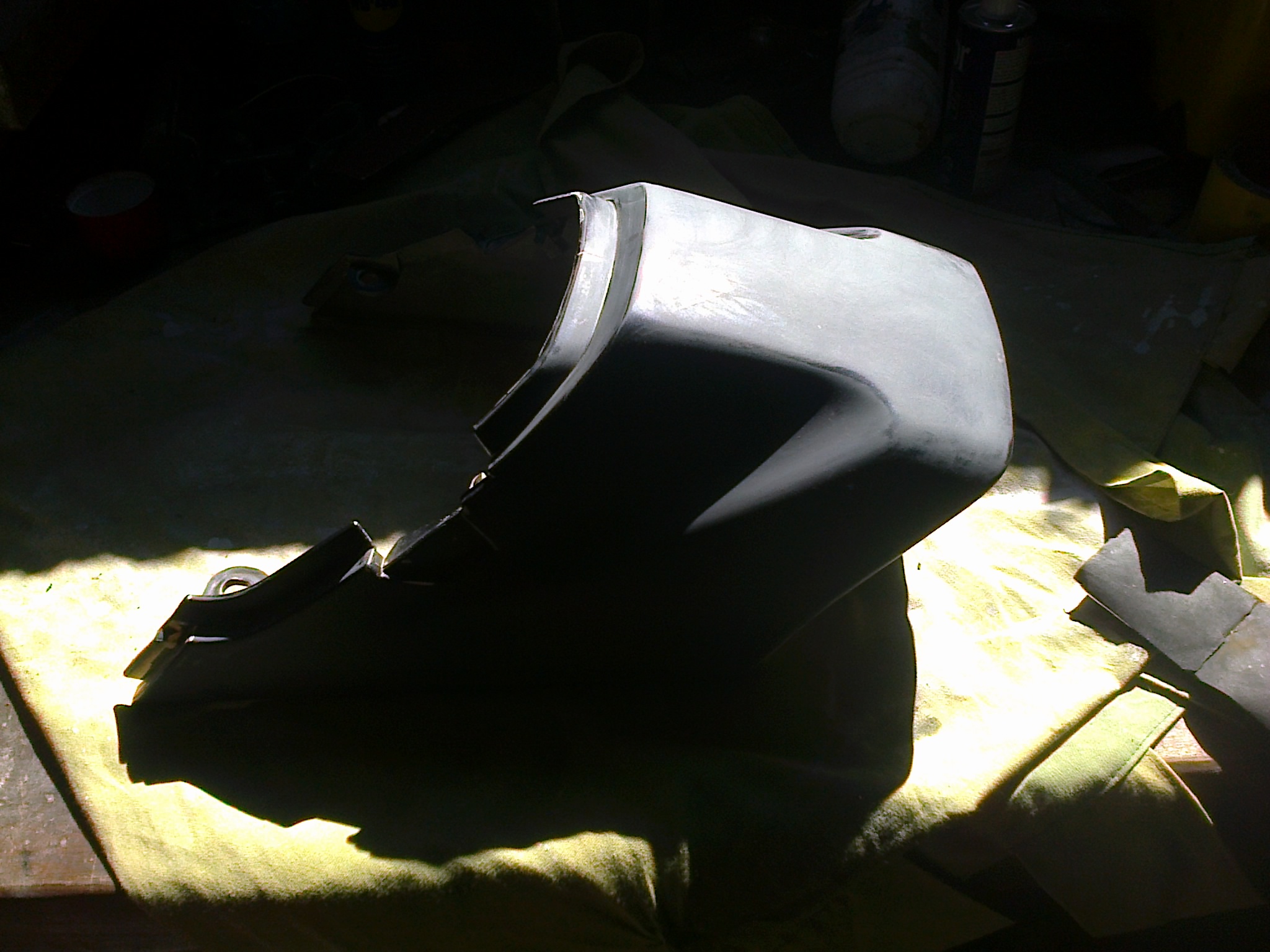

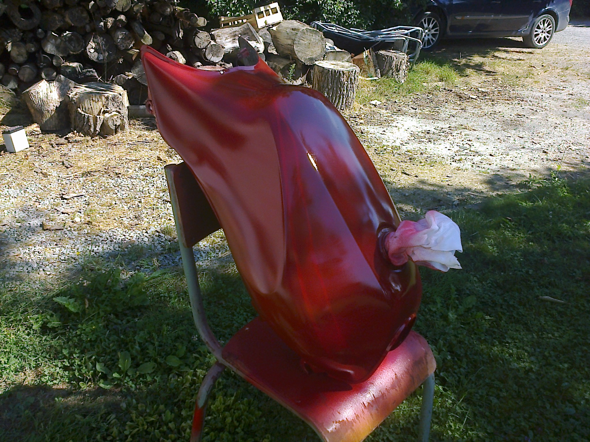

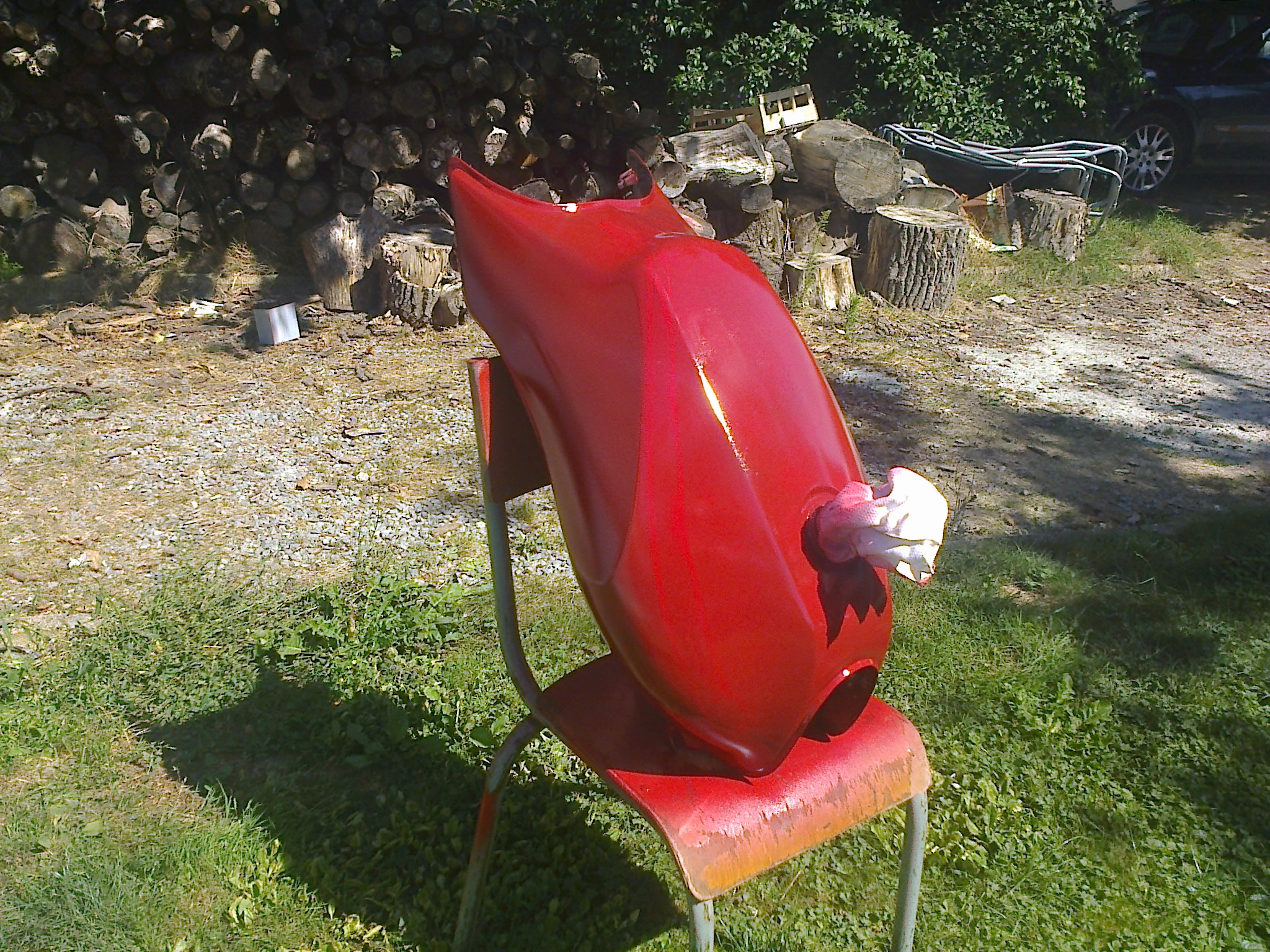

ponçage et apprêt antirouille sur le réservoir: Image Image

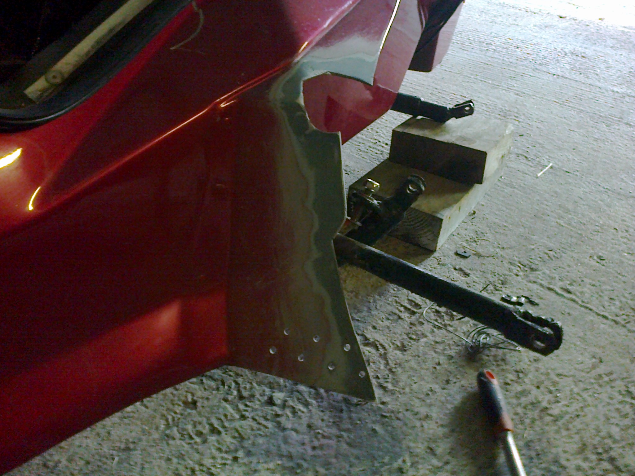

désaccouplage du panier : Image

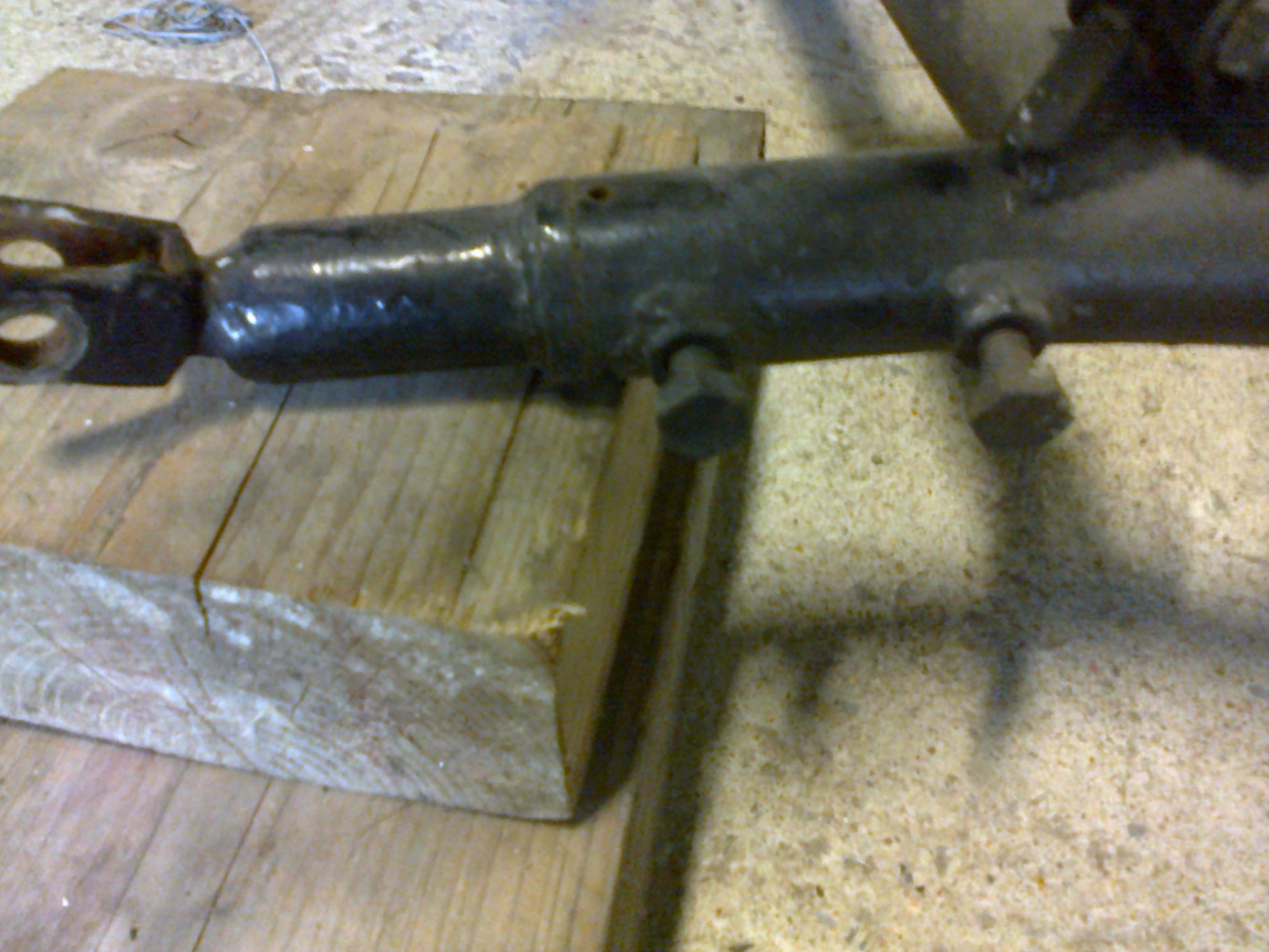

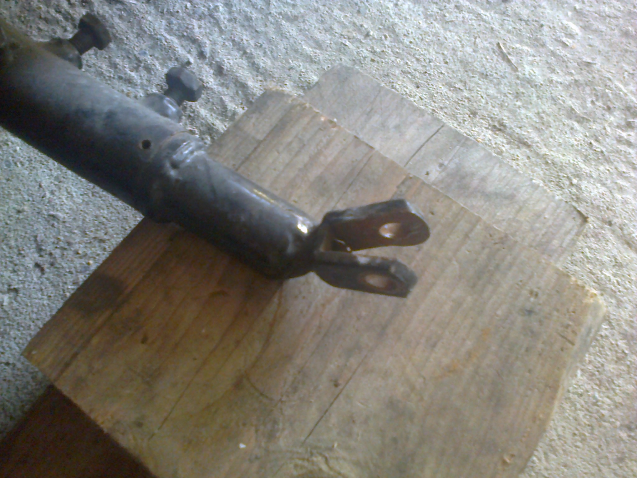

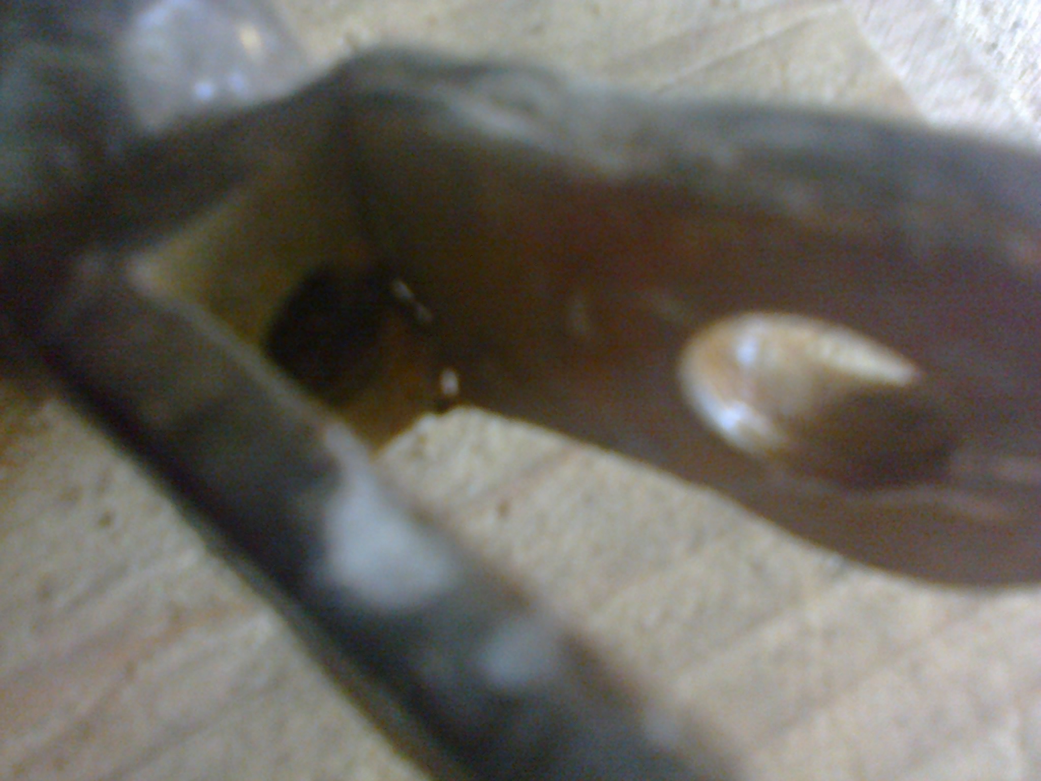

Pas de bol, une fixation est cassée...je n'ose pas imaginer que c'est arrivé en roulant, j'ai dû la casser en désaccouplant (tout seul c'était assez sport) : Image Image

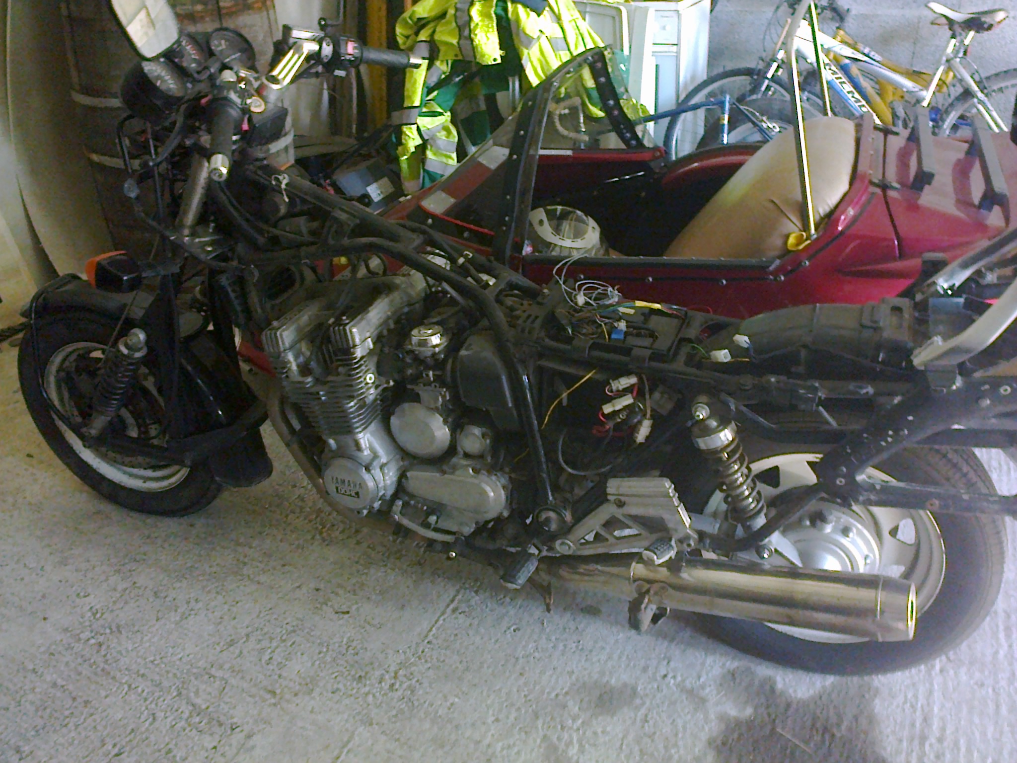

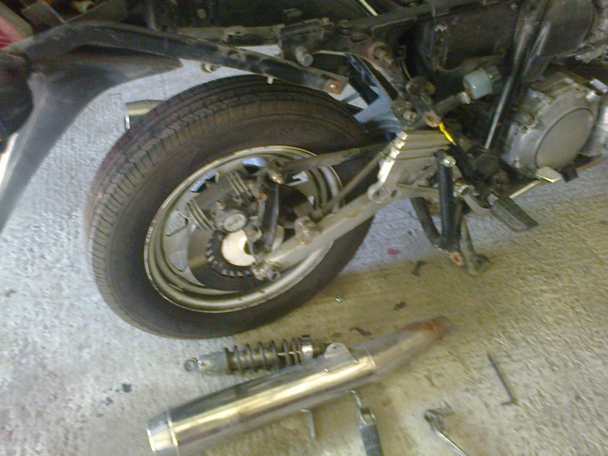

Dépose du silencieux, démontage des suspensions : Image
Note: prévoir une paire de suspensions...:Image
Ponçage pour refaire un peu de poly, histoire que l'arrondi fasse "propre" Image
Et hop! un grand éclaté de side: Image

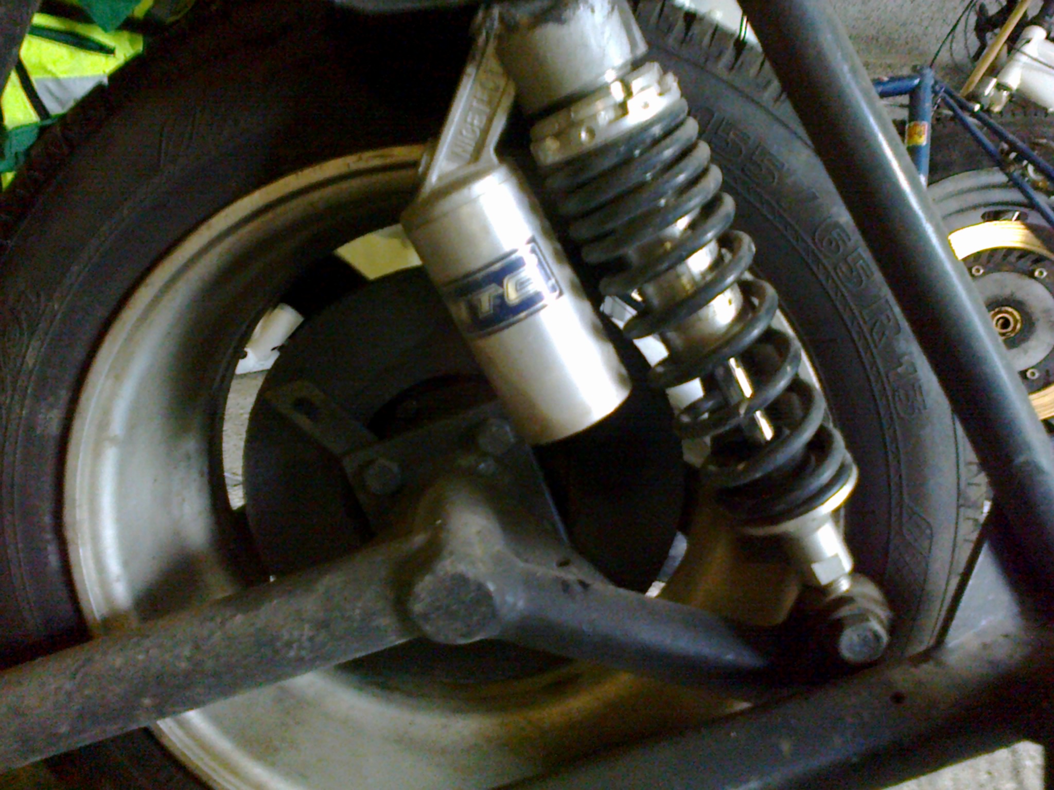

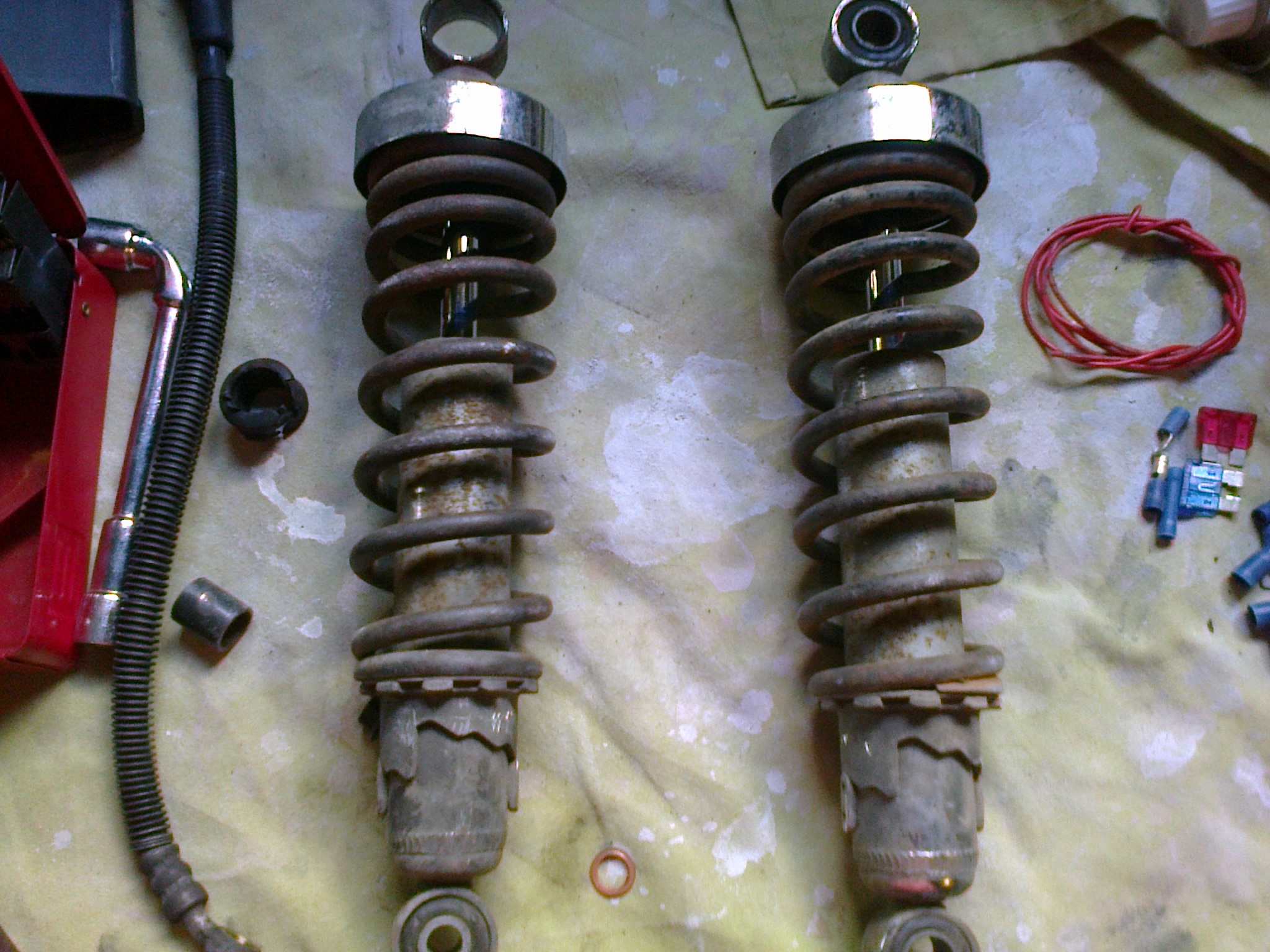

On y trouve de drôles de suspensions:Image

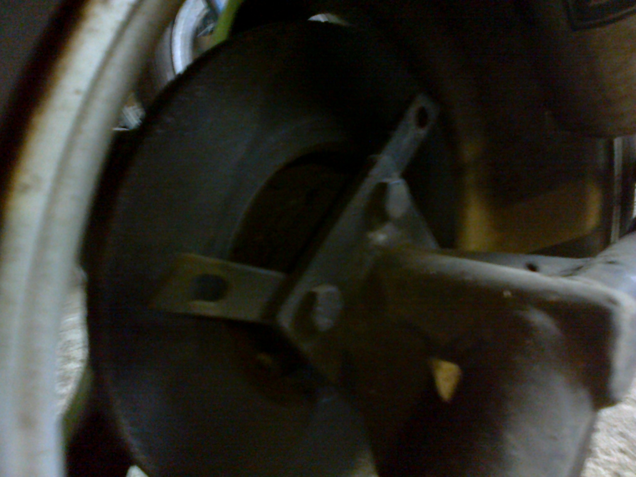

Du coup j'envisage d'installer un étrier là dessus: Image
ça sert a quoi? des réglages?Image
Une ferrari sur un tonneau :shock: J'aime bien être debout pour travailler :mrgreen: :Image

super tihocan et bonne continuation par contre sur internet tape la marque de l'amorto que tu a sur le panier et tu verra que ce sont des vrai merde qui coute 50e neuf j'ai les meme sur poly et le peux de kilomètre que j'ai fait avec mon suffi pour avoir un très mauvaise avis de la qualité de ces amorto
 Sujet du message: Re: 900XJ maranello :)
MessagePosté: 23 Aoû 2013, 21:12
Ah, c'est pour ça que tout le monde trouve ce panier "tape-cul"... donc prévoir trois amortos au lieu de deux :)

je te rassure même avec un amorto de bonne qualité ton panier sera tape cul mais par contre tu aura de la qualité et la sûreté de ne pas etre en rideau quelque part a cause d'un amorto de merde qui a pété
perso si tu compte mettre de l'amorto neuf je te conseil mike capon de shock factory,après je comprend très bien que tu veuille mettre de l'occas car sa coûte tous de même un bras

les amortos moto, regardes du coté de ceux des xjr, vmax... (pour la recherche sur LBC),se touchent dans les 350 la paire, se montent sur l'xj en remettant les bagues caoutchouc de ceux que tu as.
celui du panier sauf erreur tu peux le faire reconditionner. Donerre (dakar) à 5mn de chez moi nous en a refait, sans souci. dans les 300 roros la paire.
comme dit plus haut, certes c'est une somme mais c'est la stabilité de l'attelage qui en découle. :wink:

l'inconvénient des amorto de xjr et vmax que tu trouve a 350 sur lbc c'est que le vendeur n'est pas forcément fiable (et des vendeur malhonnête sur lbc y'en a pas mal) c'est que tu a une chance sur 2 d'avoir des amorto en bonne état alors que pour les amorto shock factory il sont neuf pour 40e de plus et avec un service après vente perso moi je lui ai confier la fabrication de mon amorto pour ma fourche monobras et je n'en suis pas déçu
