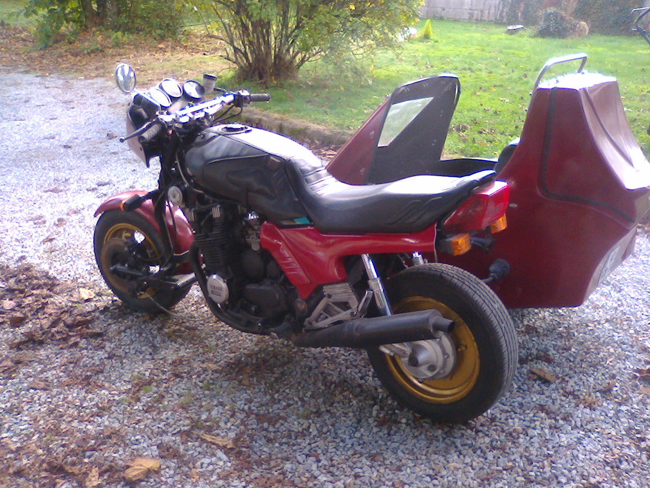

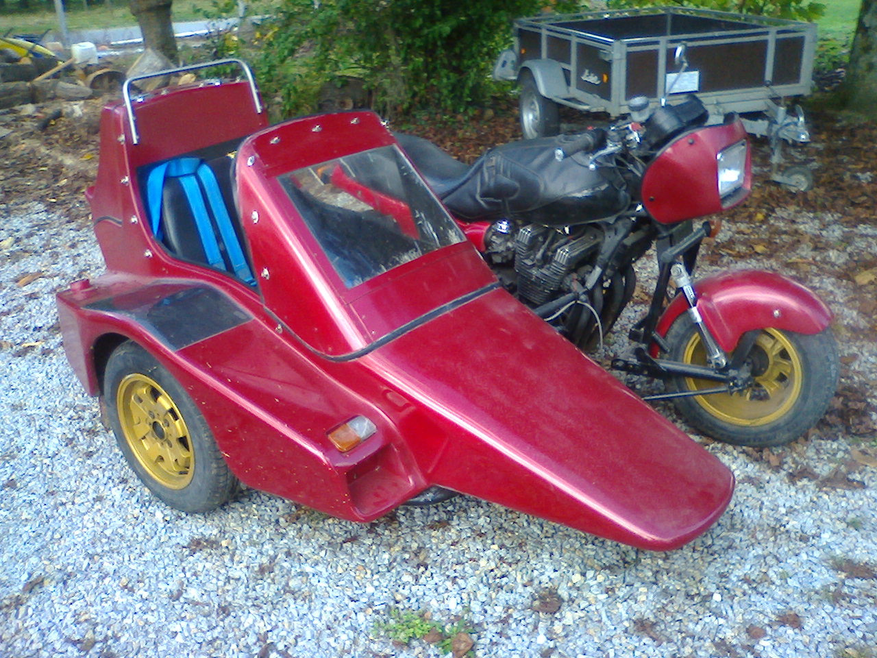

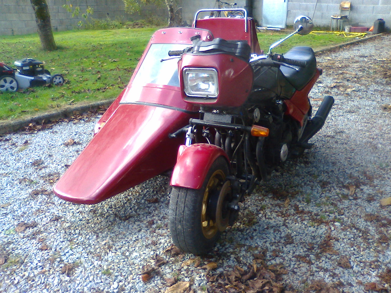

Quelques qualités, beaucoup de défauts, plein de choses a revoir ou refaire, mais vu le prix que je l'ai acheté, je vais pas faire le difficile 8)
Mon nouveau jouet est arrivé! Image
Là comme ça a chaud après un premier diag,quelques points positifs:
amortisseurs fournalès, 4/1 gauche, panier freiné, batterie dans le coffre 8)
Quelques points négatifs: arrière du panier particulièrement hideux, petit coffre. Guidon droit( :shock: )tête de fourche a changer,garde boue arrière absent, bref, l'habillage est pratiquement a remplacer intégralement
Et des roues de...13 :shock: déjà qu'en 15 ça mouline...

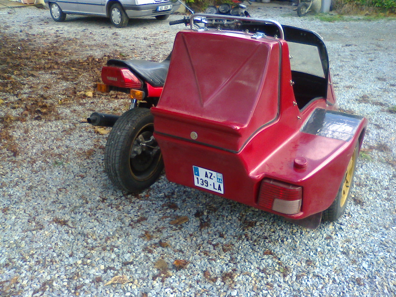

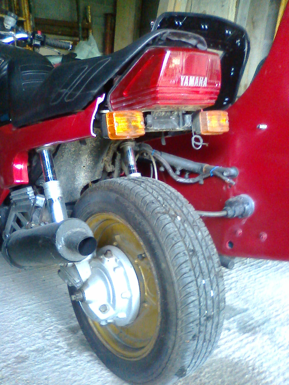

Je pense que l'arrière a été bricolé pour des raisons qui ne sont pas forcément qu'esthétiques:
Passer un boudin de cette taille avec le garde boue ça doit être impossible:
On est très loin des 125 ou 135/15 des autres sides que j'ai eu
A l'arrière c'est un 155/65/14
a l'avant c'est un 155/70/13
le panier c'est 155/70/13
Remarque ça doit tenir la route :lol:
Je pense que c'est un kit 13", mais pourquoi la roue arrière est en 14? il y a une équivalence parce que c'est du 65 au lieu de 70?

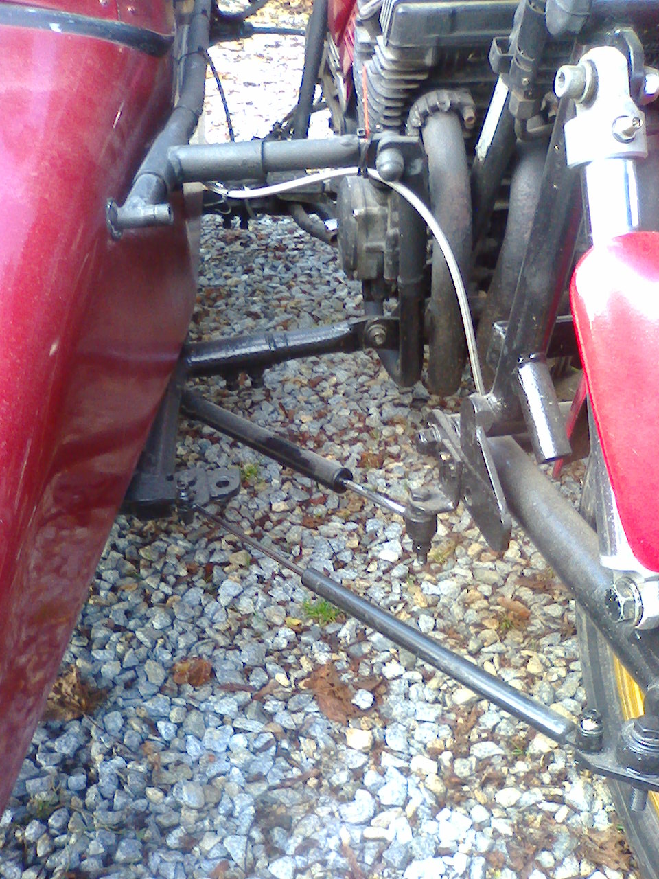

Une autre particularité qu'il n'y avait pas sur mes précédents, il y a deux amortos de direction
A priori un tirant et un poussant...ça a une utilité particulière?

étonnant les 2 amortos de directions :shock:
ça doit être très dur de bouger le guidon à l'arrêt ?

Pour la roue arrière elle doit passer avec la bavette d'origine, car avec tes dimensions de pneus ça donne un diamètre de 0.557m, moi j'ai une bavette d'origine avec un pneu en 145/80/14 soit 0.588m de diamètre, mais par contre le pneu est très prêt du bras oscillant côté cardan.

de toute manière pour passer la jante en 18 d'origine le démontage du garde boue est obligatoire (sauf si on à un pont ou moyen de surélever l'AR), il n'y a rien de compliquer juste 4 boulons de 6 à démonter... il n'y avait donc pas lieu de coupé le cadre pour cette raison.
par contre c'est une modif qui se vois régulièrement sur les annonces du coincoin
