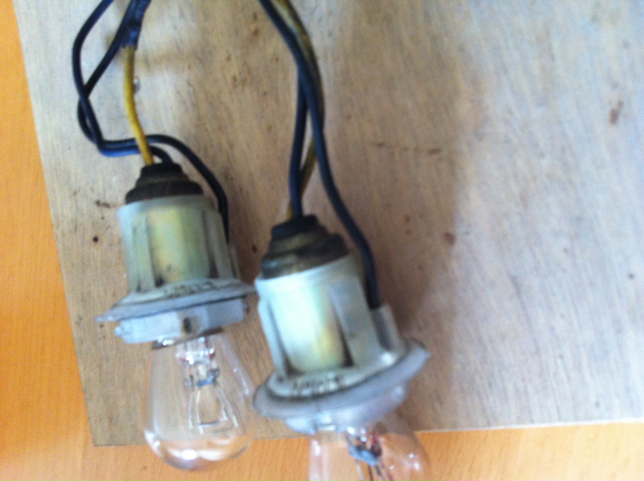

J'ai attaqué l'électrique, est-ce que quelqu'un saurait me dire à quoi correspondent exactement les câble du feu arrière ?
=> Quel câble noir pour le feu de position et lequel pour le frein ? noir centre = position et noir extérieur = feu stop ?
=> Ah.. si j'avais un testeur à la maison...

- Alors l'électrique du side c'est fait !! j'ai galéré mais OK..
=> par contre j'ai des doutes sur la centrale de clignotants : moteur éteint, position contact : cligno droit marche très bien mais gauche ça dépend des fois (parfois reste allumé en constant), pourtant faisceau et connexions vérifiés => OK
=> si quelqu'un en a un de trop dans son garage, je suis preneur... :sm11:

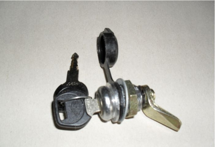

- J'ai trouvé une serrure neuve pour le coffre de side, c'est sûr aux bonnes cotes, par contre, pour une serrure semblable à celle d'une boite aux lettres, le site en demande 35 € hors frais de port, pas gratuit ces bêtes là !!
=> quelqu'un aurait un meilleur plan ?

Je me suis mal exprimé, par "plan" je voulais dire site spécialisé pièces sides neuves ou occases..
Je souhaite pas acheter une serrure en magazin brico et avoir à adapter.. car de ce que je vois les cotes doivent être spéciales..
Ca ressemble à ça :

> Pour la serrure, je pense que tu serra obligé d'adapter d'une manière ou d'une autre. ça serait un coup de bol que tu retrouve un modèle totalement identique.
> pour le clignot, ça ressemble à ne masse, vérifier toutes les connections et la propreté du culot de l'ampoule. Au niveau du support les fils ont souvent tendance à ce casser au niveau au passage dans la vis creuse.
