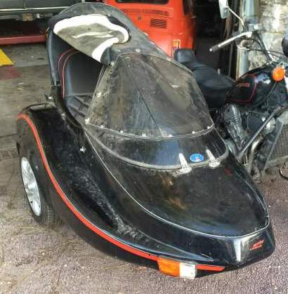

Hello, vous connaissez ce modele, type, diametre de la roue, facilité de trouver des pieces.... Image

Il ressemble au Polyfay...
Voir celui de Balman.

Polyfay 1 place et demi.
Joli petit side-car ...mais qui ne date pas d'hier .
Moyeu de roue de fiat panda / uno ; châssis en tube carré ; feu avant de renault 5 ; feu arrière de remorque, circuit électrique en fil BTP, amortisseur de taille courante sur pas mal de motos ...bref un Polyfay très solide et très facile à remettre en état et à régler .
Pour la bâche et pour le pare-brise il faut se débrouiller . Sellier pour la bâche, lexan polycarbonate traité UV assez épais pour le pare brise, tourniquets et oeillets de bâche en matériel carrosserie ... dans la partie quincaillerie par exemple dans le site suivant :
http://www.comptoir-carrosserie.fr

Merci pour cette reponse plusque complete. :sm36:
