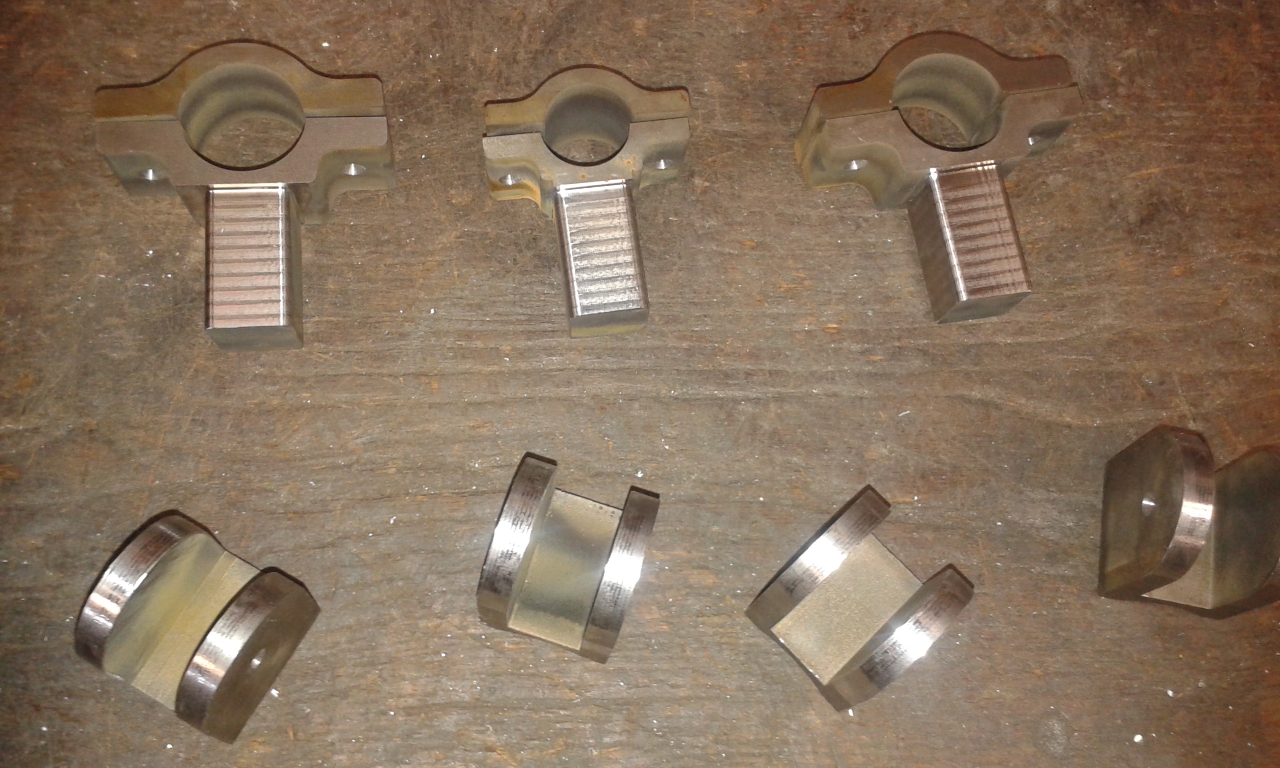

Je recherche les chapes et tète de chape pour assembler mon side, je ne trouve rien a ce sujet, ou alors en tres grande quantité. Qui peux m aider? On m a proposé de les usiner, mais cela coute bien trop cher. :( :(

Cela ressemble a ça.
MessagePosté: 07 Déc 2015, 13:14
tu parle de la parti basse qui prend le chasis du side en sandwich ?
MessagePosté: 07 Déc 2015, 13:33
Messages: 2746
C est la piece superieure, une "fourchette" , .

Pour etre bien compris, et que l on parle de la meme chose, c est ceci.
Merci de ton aide.

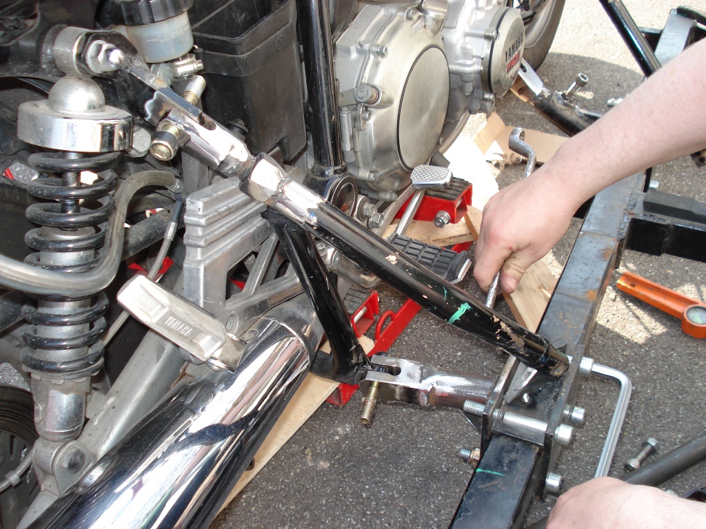

sur le side a stitch on avait fait faire des pieces comme ca par un usineur , mais y avait eu arrangement donc je sais pas ce que ca lui a couté !
mais a part les faire faire , je vois pas trop !!

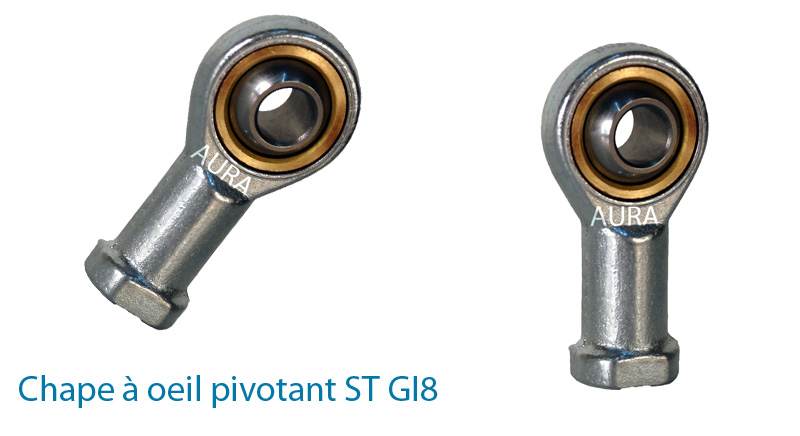

Tu devrais pouvoir trouver des chapes de vérin (fournitures industrielles).
Exemple par l'image: https://www.google.fr/search?q=chapes+d ... 40&bih=805
MessagePosté: 07 Déc 2015, 16:08
sinon ca comme dit askel et tu met un plat percé de chaque coté soudé sur l autre pièce , c est ce qu on a fait pour les tirants du side a stitch
sauf qu au lieu que se soit un embout femelle , c était un embout male pour pouvoir réglé la longueur des tirant
