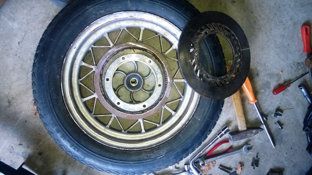

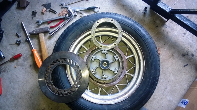

je viens de recevoir quelques pieces,je continue le montage du side, et surprise sur le moyeu de la moto, j ai une entretoise, je ne comprends pas, je vais faire une foto pour expliquer mon soucis.

A vu de nez je dirais que c'est un déport de disque, pour que l'étrier ne frote pas sur la jante en 15... j'imagine que le support d'étrié est modifiée en conséquence ou monté décalé avec une rondelle...

Je pense la même chose .
Avec les jantes 15 pouces Malherbe, les vis de purge ne passent pas loin et c'est une entretoise pour éloigner le disque ; des rondelles doivent décaler l'étrier en conséquence .
Enfin, c'est la seule explication logique .
