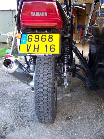

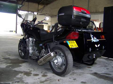

salut fab voila des photos de ma roue ar
si sa peu t aider a+

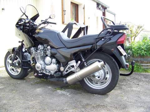

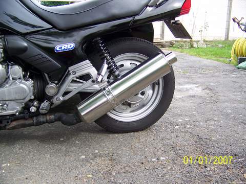

Le mien est en photo sur "localisation géographique et photos ...."
(yannick 69) .
MessagePosté: 20 Mai 2008, 07:19
http://www.900xj.com/forum/viewtopic.ph ... d6c85958b5
ou sur la galerie photo ou mieux, tu vas voir Charly :wink:
