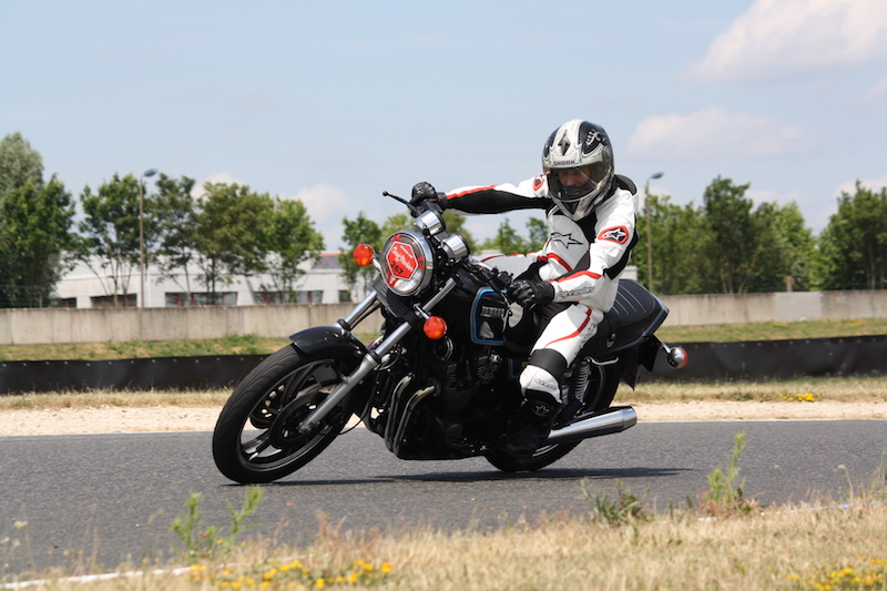

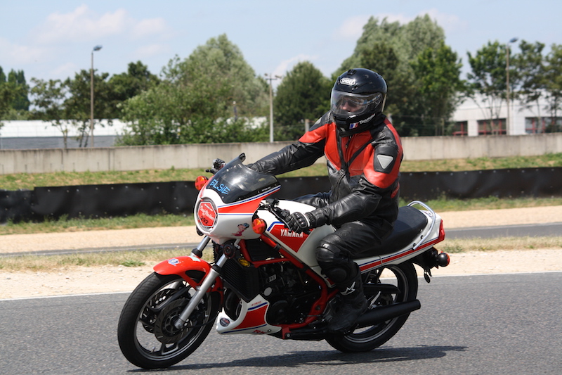

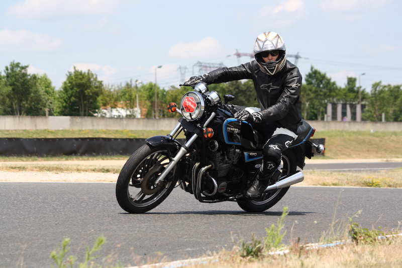

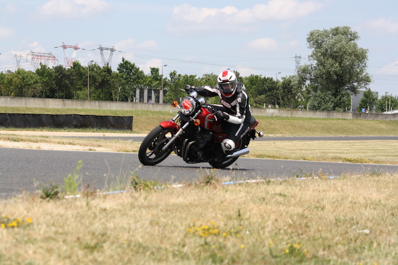

Bon je viens de rentrer à l'instant du circuit.
Alors la première journée c'est super bien passée. Nos amis pistards se sont éclatés comme des petits fous.
On a eu une super journée et on on les a laissé à l'heure de l'apéro. :wink:
POUR INFO : IL LEUR RESTE DES PASS POUR L’ENTRÉE, SI QUELQU'UN VEUT Y ALLER DEMAIN, CONTACTEZ BP ALICE BROCANTEUR OU ZNOGOOD OU ALORS MOI PAR MP SI VOUS N'AVEZ PAS LEUR NUMERO.
Allez juste une petite photo de nos top pilotes et de leurs montures : :mrgreen:

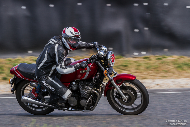

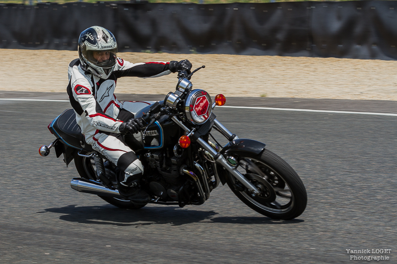

Bien rentré, j'ai évité l'insolation; une belle journée, les potos, des photos, tonton est rentré heureux :sm2: :sm2:
un petit aperçu ;)
La suite dans google+, très bientôt 8)
