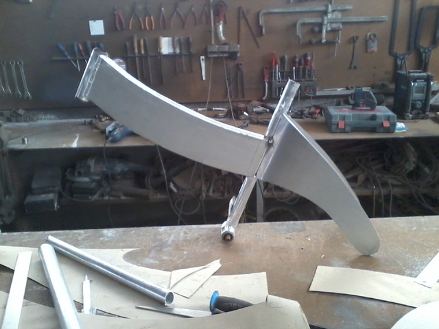

avant le 900 modifier j ai fabriquer un vtt en 29 pouces j ai quelque photos de la fabrication du cadre en alu
fabrication de la fourche avec tube de fourche de scooter
le 29 pouces par rapport au 26 pouces

Superbe cadre .
Bravo ...

fabrication des gardes boue avant et arriere en alu mise en peinture par mon peintre officielle un jolie vert nacre jaune
frein avant arriere hydraulique et tous les accessoires en shimano il roule bien faut juste pedaler

Merci pour les commentaires j ai l avantage d être métallier de métier et d avoir le matériel et l atelier que mon patron motorise a utilisé quand je veux donc déjà ça aide
