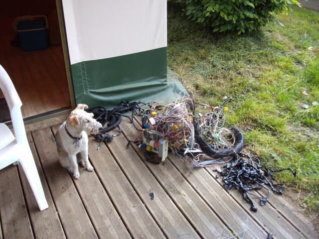

Un mini-CR pour le moral:

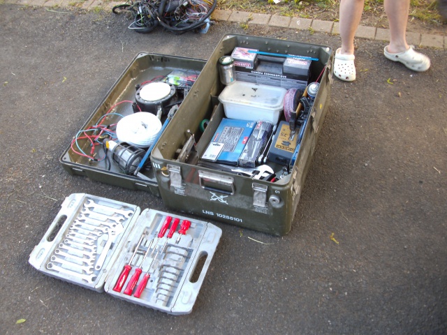

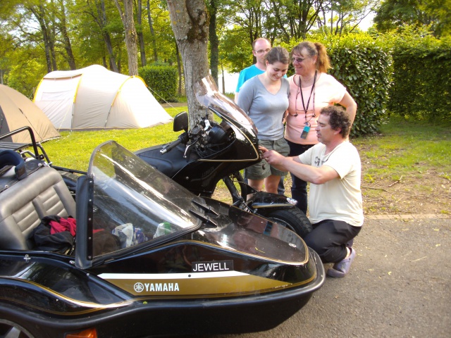

L'argenterie est de sortie:
Jean-Luc (FJRbreva) donne le signal:
Aidé de Steph son fils:
Qui s'est d'ailleurs offert la 4BB de ses rêves, de son années de naissance: 1990! Et un XJiste de plus!
Papi-doigts-de-fée dans les travaux de précision (pour info, son épouse, mamie, c'est les GPS qu'elle bidouille):
Finalement, on a enlevé tout le superflu du faisceau, rien de changé: Charles tu nous fait chier avec tes pannes :evil:
Alors on est passé à l'apéro:
On avait sympathisé avec 3 couples de bikers qui avaient eu aussi de la logistique:
Bon c'était pour faire diversion, normal chez Yam! :mrgreen:

ben comme je l'explique il y a toujours cette masse franche sur le fusible marron "accessoires", avec des mystères, du genre parfois le klaxon fonctionne, parfois non donc je suis revenu du Cher sans aucun compteur, jauge, clignotants, stop et freinage hasardeux, mais il faisait un soleil magnifique. :sm27:
Il n'y a que ceux qui venaient de loin qui se sont pris la flotte le samedi.
Idéal ce camping, même si ça manque rait de place en dur pour une concentre XJ, mais là c'était top. :wink:
Pour les liens LBC de Michel, celui qui en vend 3, on a vraiment l’impression que c'est les mêmes. C'est la gauche qui merde, je n'ai pas le schéma sous le nez, ni la RT, mais je me souviens que c'est du genre 1-3/2-4, je vais pouvoir réviser!

Bon alors, les autres soucis électriques que j'ai pu relever sur 900 XJ ...
Il y a dans le faisceau qui arrive au tableau de bord un fil bleu qui se dédouble plusieurs fois parce qu'il alimente les ampoules d'éclairage du dit tableau de bord . Ça ne se voit pas, c'est caché dans la gaine juste avant le tableau de bord mais ça part parfois en vrac .Il faut couper la gaine sur sa longueur pour vérifier .
Sinon les fils qui passent sous le moteur (entre cadre et moteur, côté gauche sous le sélecteur) qui s'usent et qui finissent par se dénuder et toucher le bloc, là aussi gros bazar . Ce ne sont pas des fils d'accessoires (allumage, témoin de point mort...) mais l' électricité c'est tellement étrange ...

C'est ce qu'on découvert les amis au camping, ne connaissant pas spécialement les XJ (tu parles, Papi roule en Triumph, pfff!), et comme ça avait été évoqué, il y avait bien, soupçonné ces 2 fils bleu, mais surtout ce fil marron, dont on a compris quil devait être dénudé ou écrasé.
Lors de la remise en place de la rampe et de la batterie, ça a pu aggraver une isolation bien bouffée.
Maintenant, la question que je me pose, c'est si acheter un faisceau d'occase, ce n'est pas la roulette, et s'il est possible d'éplucher le tronçon suspect pour répare, par exemple en coupant les portions défectueuses, ressoudant avec du thermorétractable?
