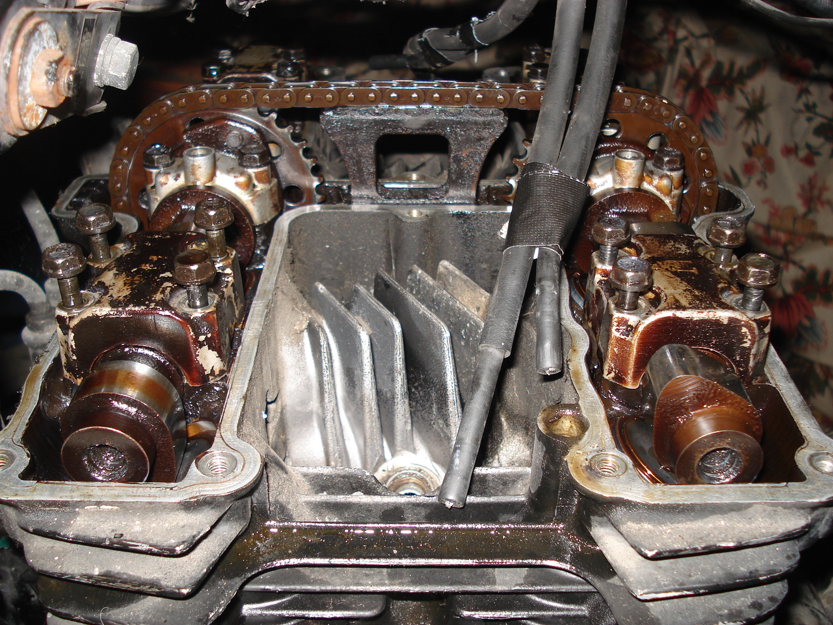

comment faire ?
huile de coude?
huile de pétrole ?
décape four?
autres?
j'ai besoin de vos lumières!
merci

Il est où, ton haut moteur ? Sur le moteur ? Le tout dans le cadre ? Ou alors il est démonté ? Si oui, as tu viré les soupapes ?

la photo était pas passé j'ai actualisé!

Moi je me casserai pas la tete , vidangé avec une huile pas trop cher un filtre a huile tourné quelque temps ( genre 1000 kms ) et refaire une vidange c est juste des residu d huile c est souvent comme ca dans un moulin !!

Ah oui ! Là évidemment je te déconseille le Karcher !!! :D'
Bizare cette couleur. Il a du tourner à l'essence, ce moteur. On dirait du vieux caramel de carbu. Genre un problème de robinet qui fuit, un pointeau HS et l'essence qui remplit le carter d'huile. Et puis la moto est arrêtée et l'essence cristalise... C'est dur ou c'est liquide, ces dépots oranges ?
Franchement, à ce niveau de crasse. Je me poserais la question d'un déculassage, sortage des soupapes et nettoyage de trapeur ! Et là tu pourras sortir le Karsher ;)

Je suis au stade de fabriquer l'outil pour sortir les soupapes !
le dépot et dur.

pwoaa l'outil pour sortir les soupapes il est tous simple
une douille du diamètre juste au dessus de la taille des soupapes et un marteau tu tape dessus assez fort les demi lune se barre et hop les soupapes sont de sortie,il faut juste faire gaffe a pas perdre les demi lune

Encore une fois je vous recommande ce produit que j'ai déja utilisé.
C'est le top. :wink:
L'huile ressort vraiment très sale, ce qui enlève toutes les impuretés. Quand j'ai fait mon 900 à l'époque, la crasse coulait par les échappements.
http://www.mecarun.com/index.php?page=engine-flush

+1

:shock: :shock: :shock:
Ah ouais quand même ! :shock:
... Et pour les remettre ?

c'est clair dans l'autre sens ! c'est plus compliqué lors de la remise en place :lol: :sm2:

la solution
Avec de la bombe de démarrage moteurs, en faite c'est de l'éther!
c'est super efficace, j'ai aussi nettoyé mes carbu plein de caramel --> résulat nickel!!
