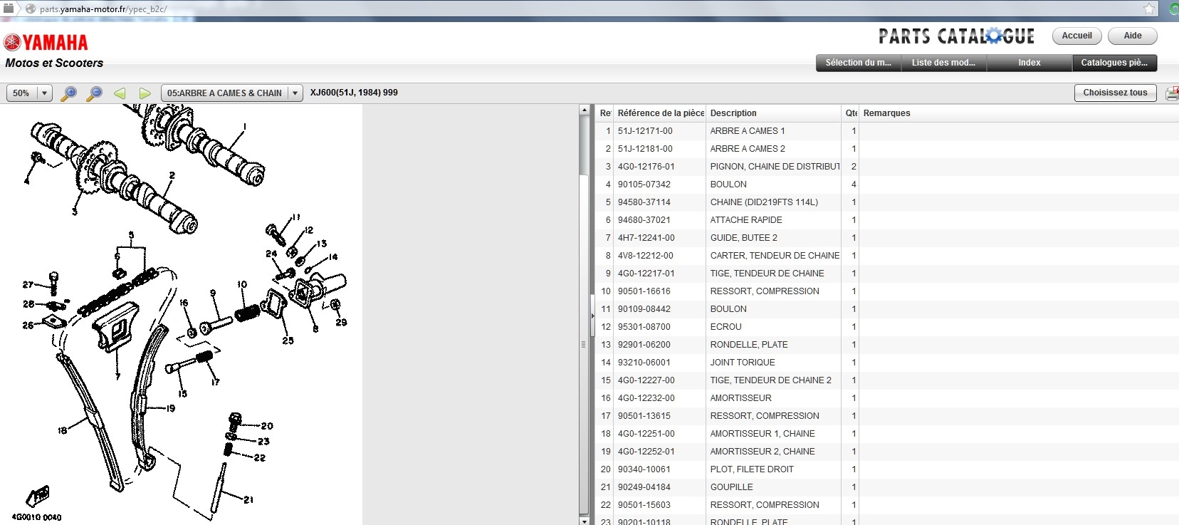

Bon, bah en fait c'est toute la distri qui fait la gueule. Chaine, ressort du tendeur, patin, ...
Y'a plus qu'à changer.

Bien bien bien. Bah Yamaha Seclin me dit qu'ils ne font plus les pièces pour refaire la distri.
Vous faites comment dans ce genre de cas ? :shock: Y'a des adresses à connaître pour trouver des pièces ?

Après quelques recherches je trouve que ça pour l'instant : http://www.wemoto.fr/bikes/yamaha/xj_60 ... chain_did/
EDIT : Et ça aussi :
- http://www.shogunmoto.com/yamaha-600-xj ... 3182-28331
- http://www.shogunmoto.com/yamaha-600-xj ... 3027-28331

En allant sur le site des pièces détachées Yam, tu peux avoir les références des pièces pour une 51J.
http://www2.yamaha-motor.fr/2010/ypec/
Ensuite une recherche sur le net permet de voir qu'il en existe encore chez des revendeurs.
Ce n'est pas forcément en France et il faudra compter avec les frais de port.
Exemple: http://www.ebay.fr/sch/i.html?_trksid=p ... &_from=R40
Bonne "chasse"! :wink:

A savoir que le 600 XJ à le même moteur que le 600 FZ, donc tu peux chercher aussi de ce coté là. :wink:
