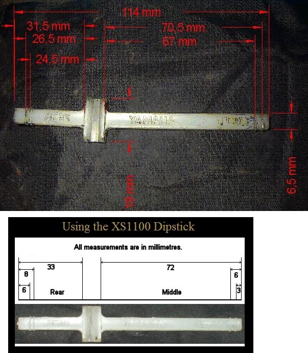

Je voudrais faire les vidanges de couples coniques de ma 1100 XS mais je n'ai pas les jauges de niveau d'origine.
Est ce que quelqu'un connait le nombres de cm entre le plan de joint du bouchon de remplissage et le niveau d'huile dans chacun des deux (eh oui, il y en a deux sur 1100 XS ) ) couples coniques ???

Déjà SAE 80w90, couple conique intermédiaire : 00.375 l, couple conique arrière : 0.3 l. (Dingue, j'ai la rmt sur le bureau :shock: ) :lol:
Normalement, il y a une petite jauge dans la trousse à outils. :wink:
Ceci dit, je ne l'ai jamais eu :(
 Sujet du message: Re: Question sur 1100 XS
MessagePosté: 08 Sep 2012, 13:33
Cà coûte entre 3 et 4 € chez Yam: réf 2H7-2815A-00
J'ai mesuré celle que j'ai, elle correspond aux cotes du bas sauf pour le 33 ou j'ai 32 mm.
