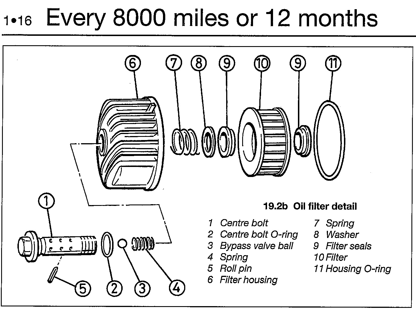

je viens de faire la vidange du solo
déjà je vois que je n'ai pas la rondelle n°10 que je vais aller commander pour la prochaine fois (j'ai remonté sans)
mais j'ai un mega doute sur le sens du filtre
pourtant il y a bien marqué "front" d'un côté
quand on mets le filtre dans la cloche, doit-on lire "front" ou pas ?
je l'ai mis avec "front" visible dans la cloche
avant de remettre la cloche sur le moteur
du coup, "front" est côté moteur alors je doute
c'est pas très clair sur l'éclaté de la rmt :roll:
c'était déjà monté comme ça lors du démontage (mais comme c'est moi qui avait déjà fait la vidange :roll: )
j'ai l'impression que je me suis trompé de sens et que la rondelle est importante
pffffft, referai pas la connerie sur le side pour la prochaine vidange :wink:
merci de vos lumières :D

Front voulant dire "avant" , je vote pour mettre ce côté dirigé vers la roue avant.... :wink:Donc , à l'inverse de ce que tu as fait ....

Bon forcément si tu n'avais plus la rondelle ça complique parce qu'avec on voit bien que c'est la partie large du caoutchouc qui va vers le bas (extérieur) pour que la rondelle appuie bien dessus et la rondelle caoutchouc moins large qui va vers le moteur (intérieur). De mémoire, j'espère ne pas me tromper.
Bon allez si ça peut t'aider, pas sûr, clic sur l'image de la rmt Haynes.
Partie creuse vers le bas, partie bombée vers le haut.
Edit : Tiens d'ailleurs gogol vient de me rafraichir la mémoire, la question a déjà été posée sur le forum et j'y avais déjà répondu de la même façon en 2012 (ça me rassure un peu d'ailleurs).
viewtopic.php?f=194&t=19359

Merci les amis
Effectivement, ça doit faire plus de 5 ans que je me trompe :shock:

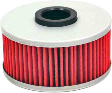

Salut à tous, une petite question : je n'arrive pas à trouver la référence de ce filtre à air pour en acheter un.
merci
merci
Filtre à air ou à huile, pas pareil... :hehe:
Sinon, plein de sites en vendent, wemoto parmi des tas.

désolé, j'ai fourché, filtre à huile. et j'ai trouvé : HIFLOFILTRO HF144 YAMAHA.
