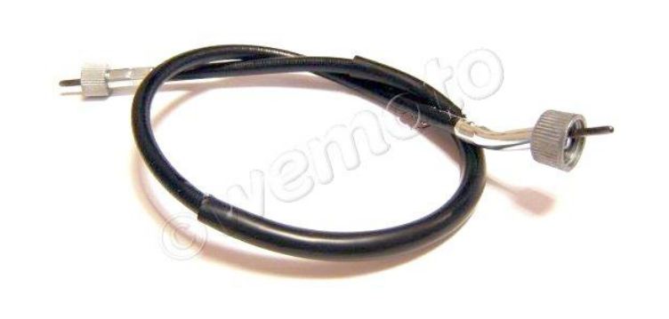

Je vais tout de même faire un petit mail à Wemoto pour leur proposer une correction de leur nomenclature pour la 4K0 car du coup il y a une petite erreur :
http://www.wemoto.fr/bikes/yamaha/xj_650/80-84/picture/tacho_cable/
