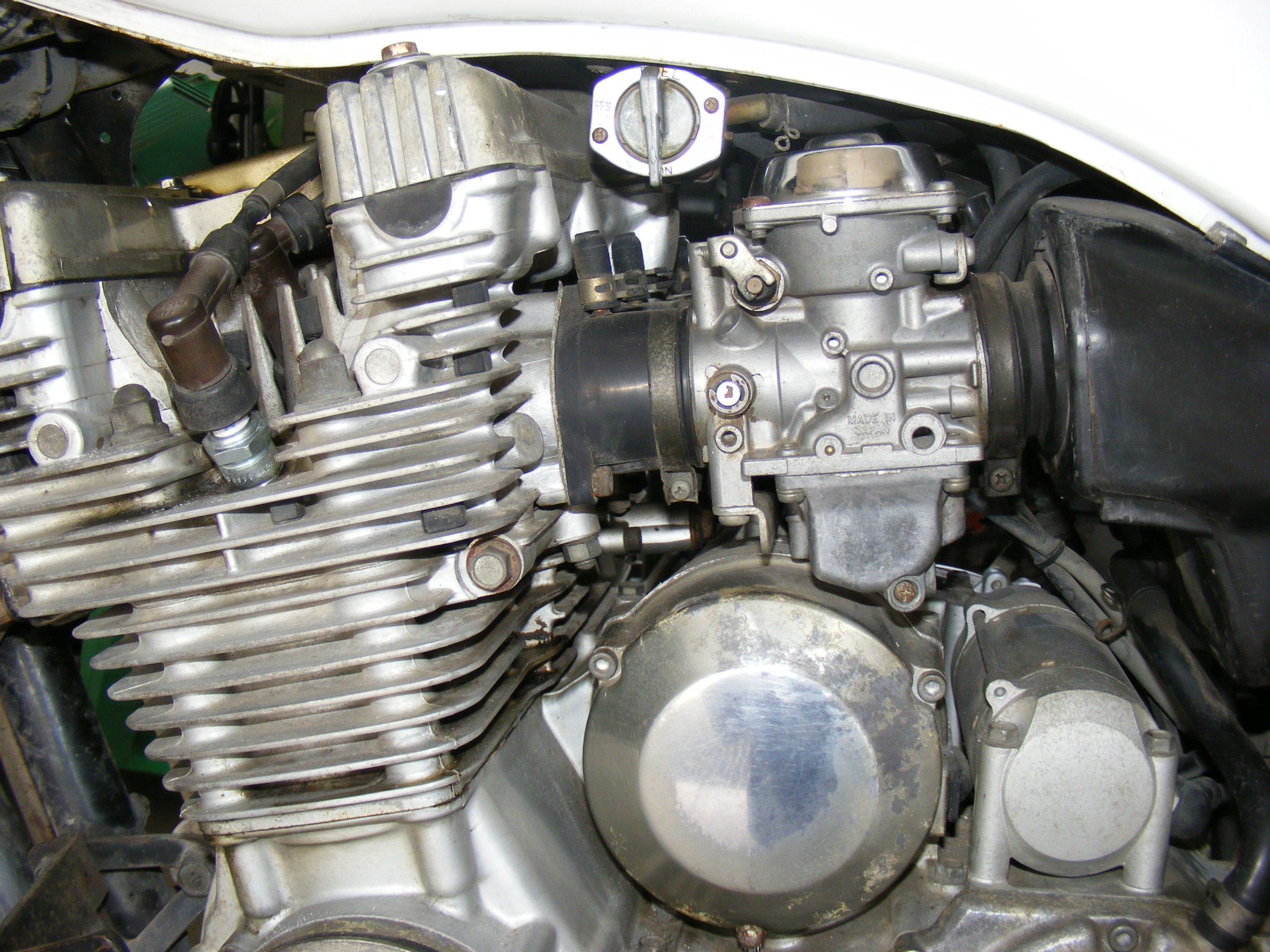

Tu démontes les carters et tu attaques au décapant chimique pour peinture. Ensuite il faut frotter pour virer la merde. Le conseil suivant est de ne pas revernir. Contente toi de polir l'alu brut. Ca tient très bien dans le temps pour peu que tu frottes de temps en temps au belgom ;)

Brosse orange sur perceuse pour ma part sans démonter et le résultat loin d'être poli miroir est très satisfaisant et durable.

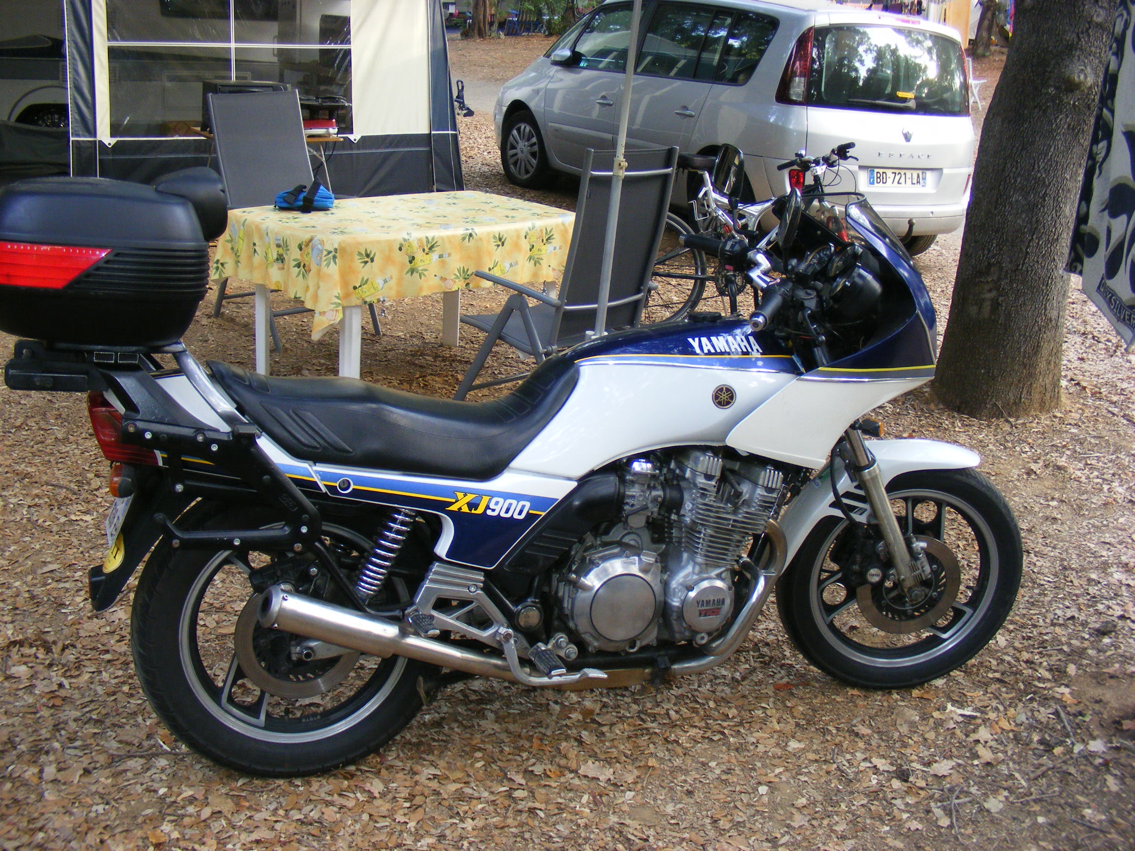

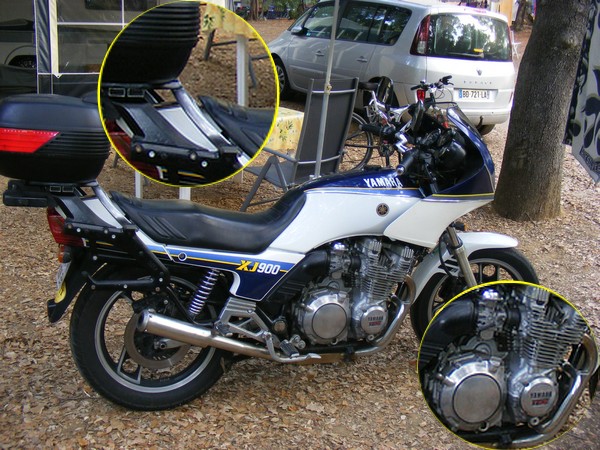

J'utilise aussi Décapex.
Quand c'est ramolli, je gratte avec de vieilles cartes bancaires ou de fidélité : ça va bien et ça ne raye pas.
J'avais fait une 31A avec des brosses au bout de la perceuse mais je n'avais pas été satisfait : ça raye!
Quand c'est bien décapé, rinçage à l'eau, séchage puis polissage avec un produit légèrement abrasif (pour moi, Bolit 707 depuis 40 ans : efficacité exceptionnelle!) et la polisseuse orbitale.
Je t'assure que ça revient plus beau que neuf avec le vernis.
Une fois par an, astiquer l'argenterie : c'est un plaisir!
Je tâcherai de poster des photos les jours suivants.
Bon courage!
Bon courage!
bon, les photos sont trop grandes, il faut les réduire : je suis assez peu performant dans cet exercice.
