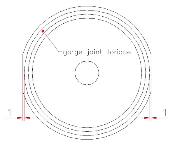

Si le couvercle de filtre ne sort pas facilement entre les coudes d'échappement, il est toujours possible de faire 2 plats en laissant au moins 1 mm de matière
pour ne pas que le joint s'échappe. Il a bien sûr un premier démontage d'un coude à faire pour sortir le bazar mais après c'est relax.
Testé et approuvé sur la 58L.
