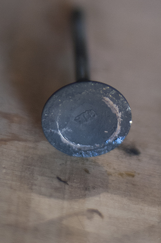

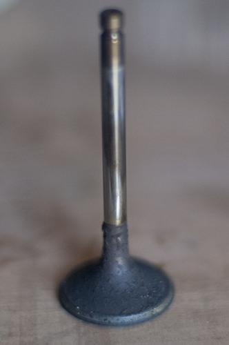

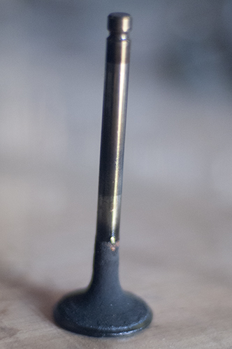

Le sablage, c'est effectivement pour peinture par la suite, car vu l'état cosmétique du moteur, et tant qu'à en être là.... Le gars qui fait le sablage (à un prix.... J'attends de voir le résultat sur le "coût réel" de l'opération) fait aussi microbillage, ce qui du coup tombe plutôt bien! Par contre, je découvre que ces pièces passent en microbillage: j'aurais pensé que ce procédé, même léger, marquait partiellement le métal, ce qui du coup aurait rendu contre-indiquée l'approche. Question connexe: quelle(s) partie(s) de la soupape est à microbiller, et la/lesquelle ne doit surtout pas l'être??
Photos:
Soupapes
Admission
Echappement

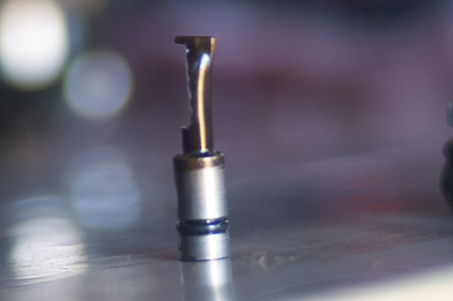

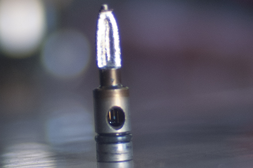

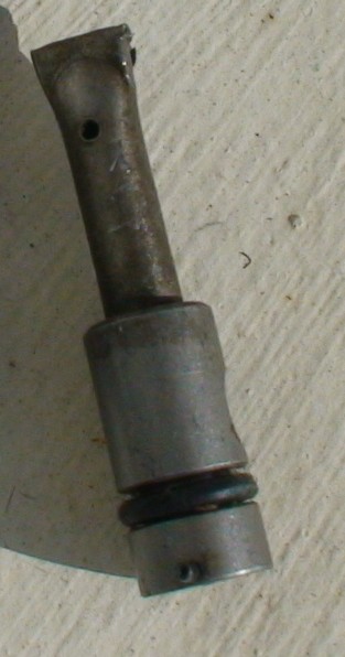

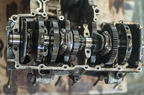

Question: c'est bien le graisseur qui se situe à proximité de la chaîne primaire? Il est tombé lorsque j'ai retourné le 1/2 carter....mais je ne sais pas trop où. Il est complètement usiné, manifestement:
Et je croyais que les vis de bielles étaient en bas:?

La pipette de graissage se place dans le logement d'alternateur, mais celle que tu as est morte.
Normalement, il n'y a qu'un petit trou à l'extrémité dirigé pour graisser la chaine "primaire".
Le microbillage se fait sur les tulipes de soupapes et le dessus des pistons.
Tu peux protéger les parties non microbillées avec du scotch papier en 2 ou 3 épaisseurs.
Il faudra de toute façon faire un rodage de soupapes après ce nettoyage.

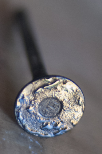

MessagePosté: 08 Avr 2015, 20:15
venividivici a écrit:
Echappement
C'est quoi "la matière" qu'on voit former des gouttes sur ta soupape d’échappement ? :shock:
MessagePosté: 08 Avr 2015, 21:03
Houa :shock:
Si c'est ta soupape qui a fondu sa a du chauffer, à moin que ce soit de la calamine?
MessagePosté: 08 Avr 2015, 21:43
Inscription: 11 Jan 2007, 20:02
Messages: 21
Qu'on se rassure, c'est de la calamine :mrgreen: euh.... Je vais revérifier à la lueur du soleil.... :?

J'ai oublié de préciser que vu l'usure de la pipette, la chaine est vraiment HS (ce moteur doit avoir un bon paquet de km ...).
