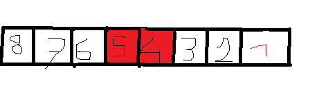

Sa me trotte dans la tête depuis une 15aine de jour: Un moteur XJ en 6 cylindres :shock:
Voila comment je voit la chose naïvement:
prendre 2 moteur de XJ et couper les cylindres intérieur d un donc 8 cylindre
Pourquoi pas les 2? trop facile :mrgreen:
Après discussion avec un ami belge :wink: et sieur phnol j ai déjà des petites idées et précisions:
-vilo taillé dans la masse en recalculant les masses d équilibrage, les 4 (je pense qu il y a une par secteur du vilo supportant une bielle) les diviser par 6.
-Apparemment la boite pas besoin d y toucher? sa éviterait de refaire les carter
-Arbres a cames taillés aussi avec un pignon d engrenage qui accorderait tout cela
-Pour les cylindres/culasse: dans un premier temps souder les 1/2/3 et4/5/6 après découpe et passage au marbre lors de la soudure, idem pour les culasses en faisant pour mettre en place les nouveaux aac. Après pour les soupapes je voit pas pour l instant :?
Ensuite: Faire cela en moule pour minimiser les fuites d ouile
-Embrayage renforcé de la mort qui tue
-transmission finale par chaine car impossible de donner du jeu latéral au cardan alors que la chaine oui
-cadre renforcé ou sur mesure?
-fourche/amorto plus récents pour soutenir le surplus de poids
En sachant que je commence une formation en outillage en septembre donc ceci explique cela, j espère avoir les machines pour faire sa bien :wink:

Quelques questions:
-Existerait il quelque part les plan 2D avec toutes les mesures des carter et de l emsemble culasse/cylindre
-Page 52 de la rmt est présenté les 2 demi carter, dans mon idée les carter se séparait verticalement... donc l ensemble boite reste dans le carter du bas? Pas de salade de pignon qui tombe?
-Toujours page 52 a gauche: le demi carter inferieur les creux sur la partie la plus large du moteur correspondent à quoi? l emplacement du vilo?
-Les organes de sélection fourchettes pignons tambours se placent eux sur la partie la moins large?
-comment la partie boite est relié au vilebrequin? chaine+pignon?
-Le démarreur serait t il plus simple de mettre un kick? Parsque le démarreur je pense qu'il sera difficile pour lui de lancer la bestiole?
-Le cdi me semble pas poser de soucis?
Après ce rapide coup d œil dans la rmt je me dit que coté cylindres mon plan de bataille peut jouer mais coté boite il me faudrait prendre la partie des cylindres du milieu pour pouvoir loger mon nouveau vilebrequin (par taillage dans la masse) sans toucher à la boite

Sinon voici a quoi je me suis amusé hier soir je sait pas si sa fait avancer le schimilkick
J ai les 2 nouveaux carter supérieur réuni totalement avec ce que sa donnerait mais impossible de transférer la photo :|
Par contre le souci c est que je ne sais pas si je devrait enlever ou pas un ensemble de transmission car sa ferra du poids en trop pour rien car je ne voit pas comment utiliser les 10 vitesses sans compter que les fourchettes ne seront pas bonnes et tout les pignons serait a revoir (sa sera pour après :twisted: :twisted: :twisted: :twisted: )
Mais si j enlève une boite (d un coté il n y aurai que le vilo et l autre la boite) sa ne risque pas de faire un déséquilibre?
Quelqu un aurai la même chose pour le vilo?
J ai vu ces liens qui me confortent dans le faits que c est possible pour un amateur:
http://www.usinages.com/threads/fabrica ... mes.76723/
http://www.usinages.com/threads/vilebre ... ons.56967/ Pour les carter la déformation sera peut etre minime voir inexistante car c est des pièces mastoc non?

Je n'avais pas compris ton premier schéma Poinpoin Jr :? pour passer de 4 à 6 cylindre, moi je pensais ajouter 2 cylindres sur l'extérieur, vue que les chaînes et pignon primaires sont "centraux" sur le XJ... et donc conserver l'ensemble embrayage-boite-couple conique.
Pour le soudage il y a toujours déformation, plus ou moins suivant le procédé et la maîtrise.
intéressant aussi comme montage :D
peut-être plus simple à réaliser :?:

C est vrai qu à se moment je voyait pas ce probleme...
En fait pour la partie transmission les carters du bas quoi je compte faire comme j ai montrer dans le deuxième schéma. Pour la partie cylindre culasse comme dans le premier schéma.
J ai contacté le gars qui tient la page bike 70 sur Facebook pour le kick sur la CBC:jamais vu. Mais pour le démarrage il sera plus simple de trafiquer le demmarreur de la 900 et d y greffer un démarreur de voiture 'moyenne'. Pour la soudure il m a donner un numéro de téléphone d une entreprise qui souderait bien l alu.
Par contre je ne sais pas trop comment faire pour les culbu?
