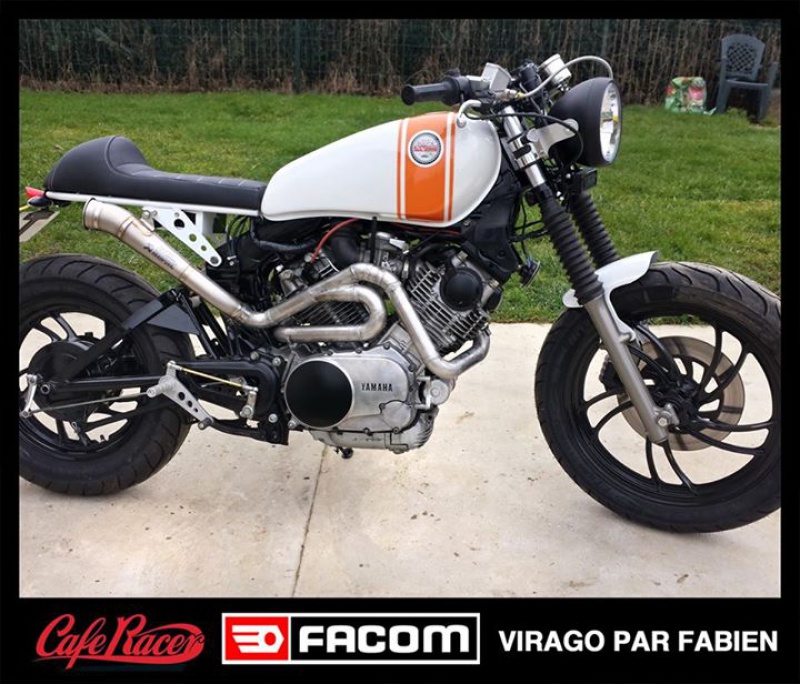

Profites-en pour lui faire un lifting, un peu comme ça, elle aura plus fière allure. :mrgreen:
C'est vrai qu'elle est chouette comme ça . :twisted:
