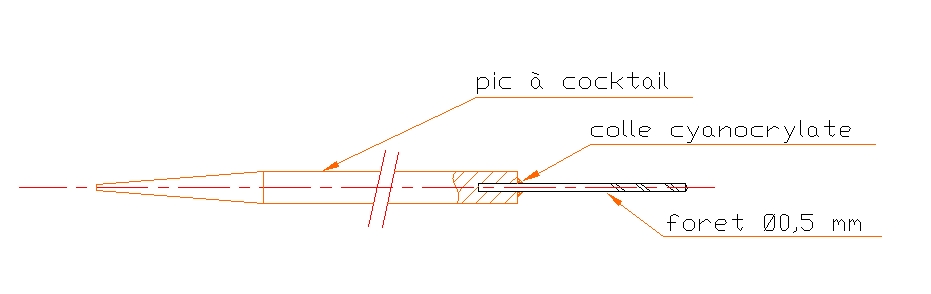

Vérifier que les gicleurs de starter sont bien débouchés. Ils sont au fond des cuves.
Il faut un foret de 0,5 mm (impératif) monté sur un pic à cocktail et collé à la cyanolyte.
Voir ce post pour la photo de la cuve: viewtopic.php?f=181&t=16931&p=224223&hilit=foret+0%2C5+mm#p224223
Avec une bombe de nettoyant carbu, on peut en injecter en A et çà doit sortir en B
L'outil qui va bien:
