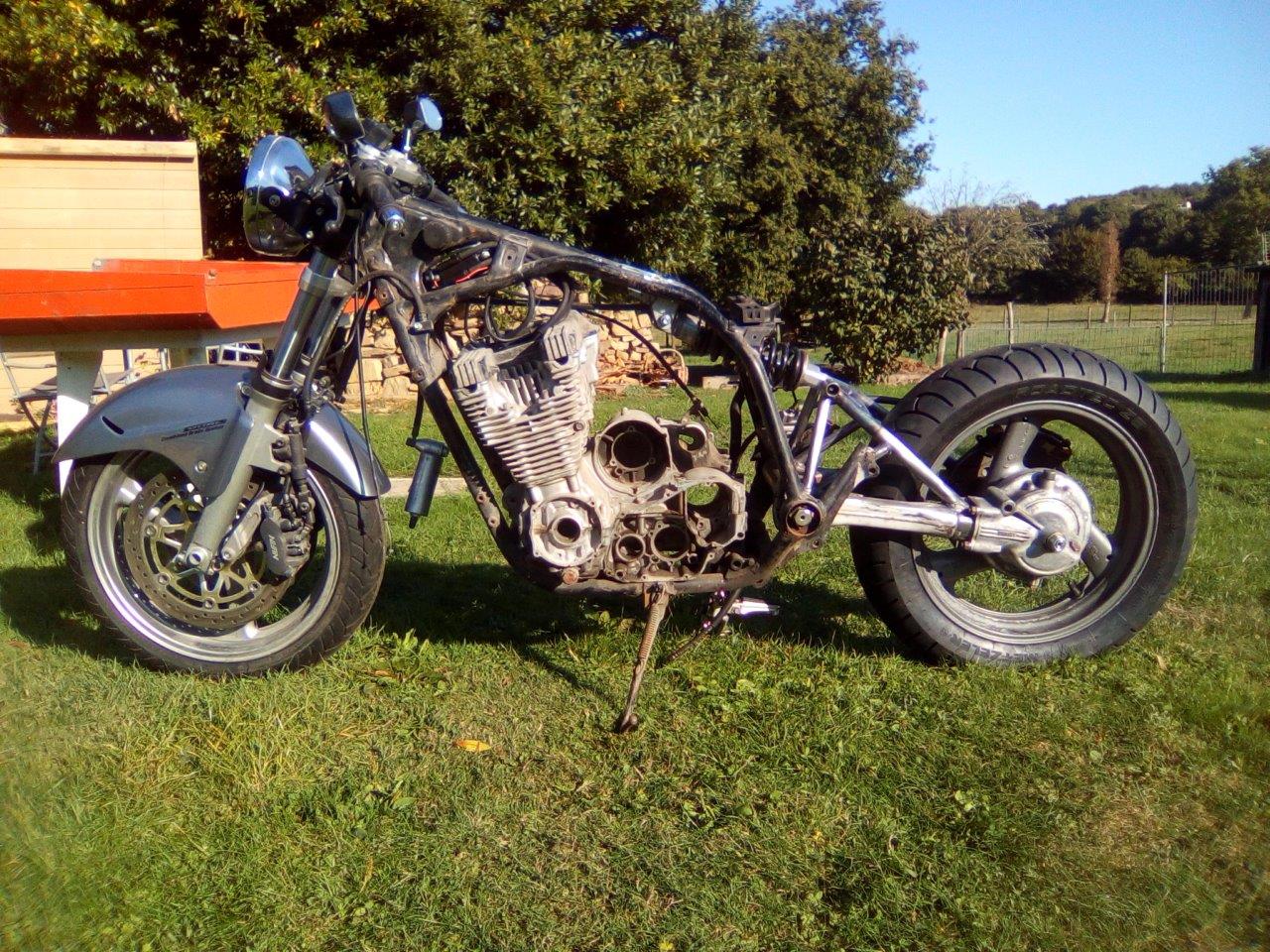

Ma question est dans le titre, j'aimerais savoir si une roue en 17'' se monte sur nos XJ.
Mon but est d'avoir plus de choix en pneu performant et moins chers pour mon café racer.

je suis maintenant à la recherche d'une roue arrière complète de 900 diversion.

Il y avait un temps une xj équipée de fourche et roue AR de div. De mémoire, ça passe juste et le mec devait virer le couple conique pour sortir la roue

Effectivement, c'est un 150 le pneu ar de la diversion. Sur le side ma roue de 145 de large passe au chausse pied.
Je regarde demain aprèm le sujet de plus près.
Pour la piste et pneu hypersport pour la route, il existe pas mal de pneu en 150 ou 160/55/17. En taille basse, je ne sais pas si ça change quelque chose au niveau du profil du pneu.

Je sais pas si c'est l'angle de la photo qui fait ça, mais je trouve que ça casse un peu la ligne d'origine. Ça fait le cul un peu trop long par rapport au gabari de la roue (un peu comme sur les sides)

Je me suis un peu mal exprimé, d'après la photo de la bleu, ca monte.... ma question c'est plutot plug and play ou faut tout changer (roulement, axe...)

La photo n'ai pas récente, le roue de diversion est bien monté sur un pont de 58l.
Plus de photos plus tard ci-besoin. le projet est toujours en travaux.

C'est assez logique puisque c'est du 17 qui remplace du 18 et je pense que c'est un pneu taille plus basse que sur le XJ. Je me souviens l'avoir vue en vrai et l'impression est aussi là en vrai ! :)
