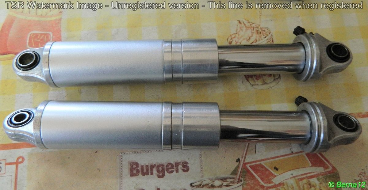

Je profite de ce topic pour vous présenter un jeu d'amortisseurs que je possède et dont j'ai aucune idée de la qualité ou de la marque:
Ca vous parle?
MessagePosté: 15 Mai 2017, 12:53
Messages: 840
Localisation: Eaubonne 95
Ben c'est des Fournales, t'auras du mal à trouver mieux. reconditionnables à vie.
S'il sont pas marqués sur la partie coulissante et qu'ils perdent pas huile, c'est bonnard. sinon t'envoie un mail à Fournales pour connaitre le prix de la réfection. (j'avais payé 150 euros y'a 10 ans)
Tu t'équipes d'une pompe haute pression (on en trouve maintenant chez décathlon ou autre pour les amortos de VTT), tu trouves la bonne pression et çà roule.
Ca vous parle?
viewtopic.php?f=31&t=26034
il suffit que je demande pour m'aperçevoir que quelqu'un vend les mêmes, ce sont donc des Fournales que j'ai. :lol:
Ca vous parle?
Fournales, et que même sur la photo, ce sont les miens

berna12 a écrit:
Ca vous parle?
Mdr! exact je ne savais pas que tu étais du forum j'allais au besoin te contacter via ton site car ou c'est bien de labàas que j'ai tiré la photo, je suis ravi maintenant car j'ai lu ton explication et je reste perplexe quant à ma capacité à faire la même chose.
Qu'en penses-tu de ces amortisseurs? a quelle pression d'air tu les charges? j'suis con j'avais la pompe HP decathlon je m'en suis séparé....
Faut que je fasse une photo des miens
MessagePosté: 15 Mai 2017, 19:43
Messages: 1151
Localisation: ain
Que du bien
regarde, la !
http://berna12.over-blog.com/article-vi ... 03812.html
