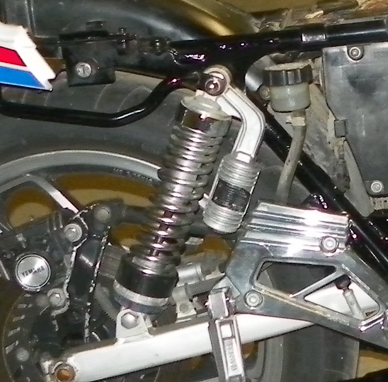

Hello les amis j ai contacté une societé en Alsace qui fait du reconditionnement d amortisseur
http://www.suspensions-sport.com/
Je lui ai fait un mail avec photo du typa d amortiseur
le message
Bonjour , je possede une Yamaha 900xj de 1983
Dessus il y a des amrtisseur arriere DE CARBON a bononne
Est t il possible de reconditionner ce genre d ammortisseur
je vous mets une photo en pj
cordialement
Pat
la reponse/
Bonsoir oui
Le forfait pour les2 avec le port retour inclus 220euros ttc
merci
Voila je vais donc lui en envoyer une paire
a suivre

Salut,je lui ai confié une fois un mono amortisseur de 900XJS je ne lui en confierais pas un 2éme :( :(
Cas a fini a l'epoque par un EMC neuf
Contact shock factory apparement il font du bi amorto neuf pour 150€ de plus http://www.shock-factory.fr/

Salut,dans mon cas il a fini a la poubelle deux mois apres le reconditionnement :evil: :evil:
Salut Michel
MessagePosté: 25 Mai 2015, 22:52
c'était un amortisseur d'origine ?
MessagePosté: 25 Mai 2015, 23:03
Oui,c'etait un mono amortisseur de 900 diversion avec un ressort plus costaud pour le side
J'ai testé une fois le reconditionnement d'amortisseur non prevu a etre reconditionné,je ne recomencerais pas une 2eme fois c'est sur
J'irais acheter du neuf adaptable prevu a etre reconditionné,style Shock-factory ou EMC.........
