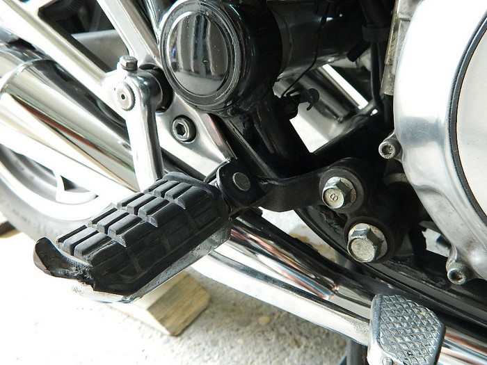

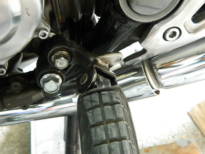

le droit , pas modifié
le gauche modifié
Manque un petit réglage de la garde de la pédale de frein et c'est parfait .

modifier pour quoi ?
 Sujet du message: Re: repose pied
MessagePosté: 22 Juin 2013, 12:36
Avancé pour une meilleure position de conduite, si j'ai bien compris.

Oui ! c'est ça ! c'est pour avoir une meilleure position :!:
Certains comprendront le pourquoi :wink:
Voila l'article complet !
(Modifications repose pied)

Bien joué !
Par contre, le fait de rapprocher de 40 mm par rapport au sélecteur et à la pédale de frein, ça pose pas de soucis ?

steco95 a écrit:
Bien joué !
le frein tombe pilpoil pour moi , juste la garde à régler
et comme j'ai descendu pas mal le sélecteur spécial , c'est super
et je chausse du 42 :wink:
à la conduite c'est super :sm2:
je vais finir par y arriver à la position idéale :wink:

tu sens bien la différence au niveau des hanches entre avant et apres la modif ?
J'ai fais que 20 km avec et cela na pas eu le temps de me déranger , par contre je force moins pour plier les jambes et c'est plus agréable .
Avant sur les grande balade pour me soulager je posait le talon sur le repose pied et le bout sur l'articulation du sélecteur cela correspond à la position actuelle

Ok.
Je réfléchissais au problème et j'avais en tête l'idée de faire une sorte de platine en alu, tenue par les deux vis du repose pied et sur laquelle j'aurais fixé le repose pied lui même avec différentes possibilités de réglages, afin de trouver la meilleure position, mais je n'ai pas encore commencé à faire un plan précis.

steco95 a écrit:
Ok.
j'avais aussi cette idée ! mais comme je connaissais la position qui allait bien je n'ai pas fait réglable
Bon j'ai regardé hier pour la régler ; et ..... il n'y a pas de butée ,on peut régler la hauteur ,mais pas la garde .
Donc ! je vais concevoir une butée réglable :!:
