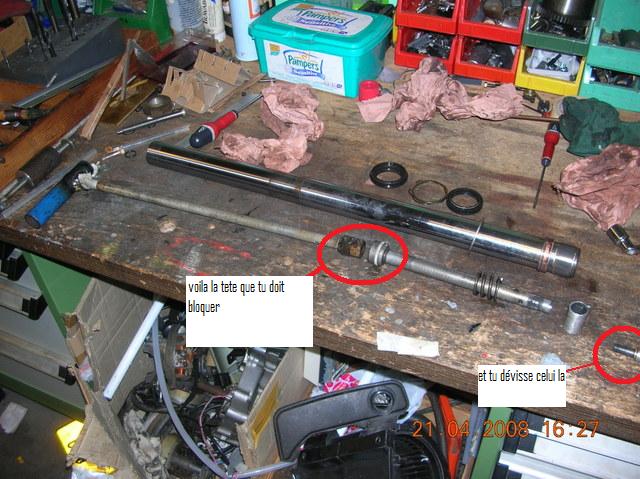

J'ai parcouru ce post et je suis un peu plus savant....... mais je voudrai savoir si l'on peut avoir une photo plus précise du bout de la grande clé qui sert à deviser la vis qui se trouve sous le tube de fourche.Il me faut la fabriquer et je ne comprend pas ce qu'elle doit "coincer".Ecrou de 22???? Soudée au bout d'une tige filletée pour bloquer quoi et comment? J'ai besoin de votre aide!!MERCI

Regarde bien la 1ere photo du post, ca devrait suffire. l'écrou soudé au bout de la tige sert à bloquer la vis dans le fond du fourreau, cette vis a une tête a empreinte alene de gros diamètre c'est pour ca qu'il te faut fabriquer cette clé au lieu d'en achater une qui te couterait la peau du ....

Salut zeff et merci d'etre à mon écoute.Bon ok j'ai un ecrou soudé au bout d'une tige filletée que je vise sur un boulon qui traverse mon foureau de fourche.Jusque là je suis d'accord mais une fois bloqué je fais quoi!! voilà je veux dire à quoi sert ce boulon qui traverse le foureau ;faut-il le retirer? et si il est bloqué alors il ne sortira jamais??
On peut reprendre au début? ;;;;;;;;un tube coulisse dans un foureau:qu'est ce qui l'empeche de se deboiter?.........pourquoi defaire le boulon qui est bien caché sous le foureau? que retient -il? ça parait si evident quand je lis les reponses du post mais moi, quelque chose m'echappe.Je saisi pas!! .Je fais pas mal de choses mais il est vrai que je n'ai jamais eu besoin de demonter une fourche completement.
Si toi ou quelqu'un d'autre avait l'immence patience de m'expliquer la chose ,je vous en serais trés reconnaissant.MERCI

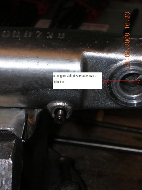

Petite explication en image, j'espere que ce sera plus clair.
Le gougeon a dévisser se trouve a l'intérieur de l'extremité basse de la fourche, tu bloque par le haut a l'intérieur du tube avec la clé que tu a fabriqué, tu passe une clé alen (je me souvient plus de la taille) par le trou tout en bas de la fourche et tu dévisse. ceci ayant pour effet de désolidariser le tube du fourreau, après tu n'a plus qu'a retirer le tube d'un coup sec (ca vient pas toujours du premier coup)
Atention, a priori, il y a un petit joint type joint de vidange, sur la vis du bas, sur la mienne, il n'y en avait pas, je n'en ait donc pas remis et ca ne fuit pas mais à la prochaine vidange de fourche je pense que j'en remettrais un.
