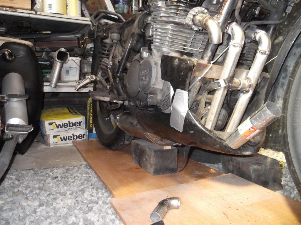

Oui c'est biens la garde au sol qui me fait peur, surtout avec femme et bagages...
Tu peut mesurer ta garde au sol?

Et puis même si c'est économique et artisanal, certes, m'enfin bon pour ma part je trouve ça très moche :oops:.
P'têt que finalisé ça rendra mieux.

Pas mon truc non plus, il faut savoir respecter les époques ! :?
Mais pour la technique, super boulot ! Bravo ! :wink:

Curieux choix que tu fais là , en effet.. Perso, je trouve ça plutôt réussi esthétiquement... mais comme lézot'... quid de la garde au sol ?

Concernant la garde au sol, je n'ai pas encore mesuré , j'ai regarder vite fais sur des moto journal, la garde au sol des motos actuels est située entre 12 et 16 cm.
Je regarde de plus prêt demain matin.
Concernant ce choix, c'est purement financier. Je roule avec une moto bien fatiguée qui me sert tous les jours et je ne souhaite pas mettre une fortune dedans.
Mon ancien pot de 900 hornet est bien malade, voila pourquoi ce choix.
Je pense cacher le raccord entre le pot et le collecteur avec le sabot moteur, voir le rallonger en fibre de verre ci-besoin.
Pour vous rassurer, je préférerais rouler sur une ducat ou une MV...Il y a des choix à faire.

J'ai mesuré ce matin la garde au sol, effectivement il me reste 11.5 cm sous le pot.
J'ai 14 cm sous le sabot moteur.
J'ai donc tapé dans la matière. De cette manière je gagne 2 cm en redressant le pot et j'en gagne un autre en réduisant le support.
Au total je devrais arrive à 14.5 cm sous le pot. Je n'avais pas de problème auparavant à avec mon sabot, je peux en conclure que ça va le faire.

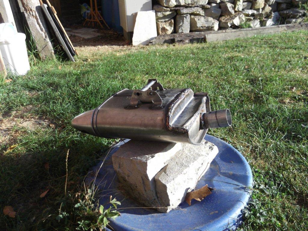

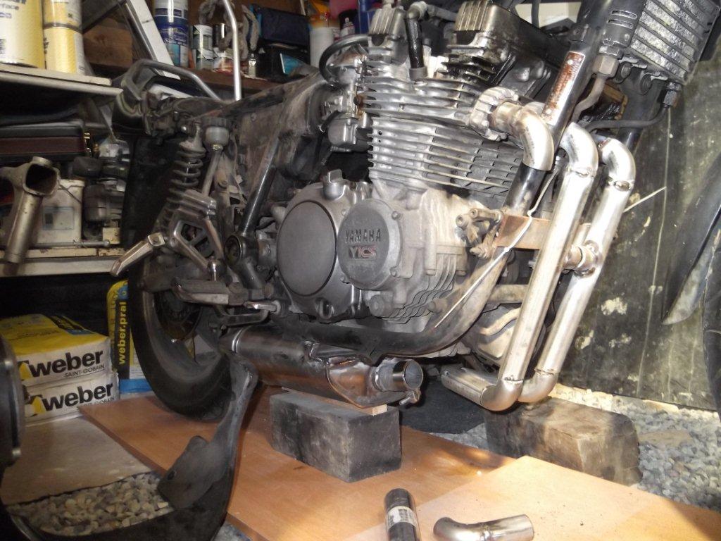

Petites photos prises ce matin.
J'ai coupé afin de pouvoir redresser le pot
Vue sans et avec le sabot que j'ai cassé ce matin :evil:
La garde au sol est finalement de 13,5 cm sous le pot. 1,5 cm de plus qu'une Ducati Diavel.

C'est pas mal tout sa ;)
Bon boulo

Sympa en effet
bonne continuation

C'est du super boulot ça !!!! bravo !!
ben dis donc , ce sont des bosseurs les bretons, c est bien connu :wink:

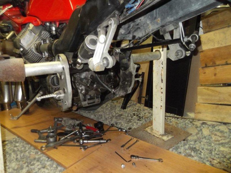

Salut a tous,

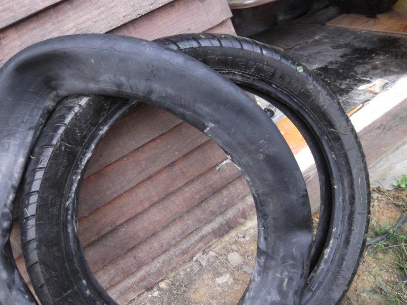

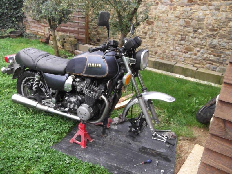

Bon le pot de ER6 est monté sur la xj. Ça fonctionnait plutôt bien, mais maintenant elle ne veut plus démarrer...Je laisse tomber pour le moment.
Changement du pneu AV sur le XS. Belle surprise de trouver une chambre à air dedans. C'est vrai en 1980 le tubeless!!! :roll:

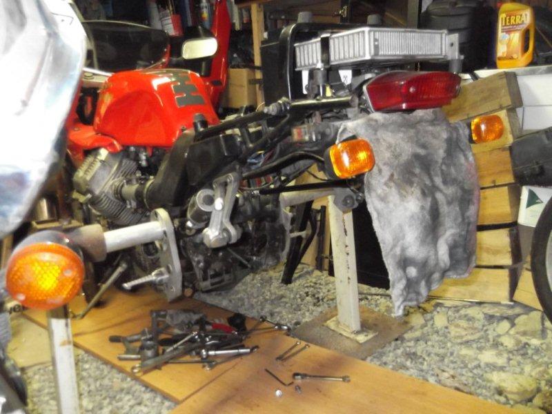

Deuxième chantier, à part le side. Démontage de la guzz pour le problème de fuite d'huile moteur sur l'embrayage à sec.
Il faut faire tomber la boite, c'est un boulot de dingue.
Je suis obligé de démonter tout l'arrière de la moto. Je l'ai déjà fais il y 6 ans.
