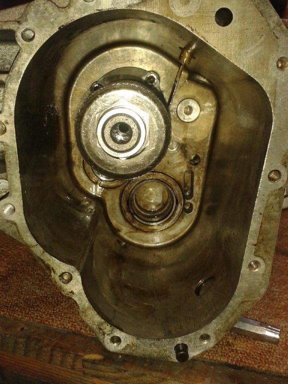

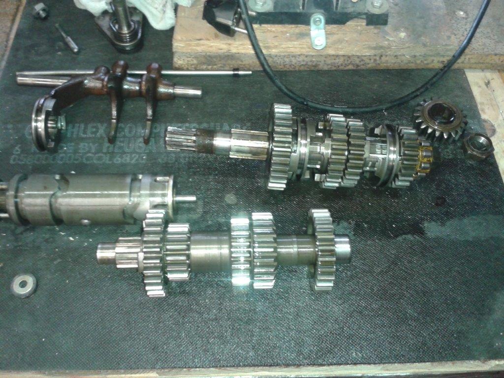

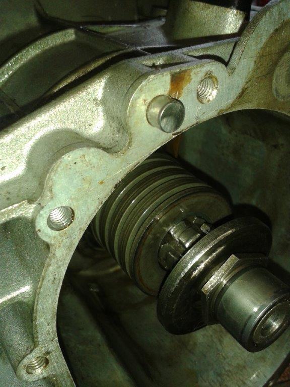

Un an après l'embrayage, gros problème de boite...bloquée en première.
Démontage et constat
Pas de casse, ouf... Beaucoup de limaille de fer????
Après un gros nettoyage
J'ai trouvé la pièce qui manque, plutôt les deux pièces.
Ce sont les deux demi clavettes qui ce monte dans la gorge de l'arbre primaire.
Elles servent à comprimer l'empilement de rondelles.
Commande des pièces, 35€. Pas trop chers vu que la boite de vitesse est introuvable. Une en Californie à 2500€ sans le port :(
Le problème, deux références ne sont pas dispo, un mois de délai.
