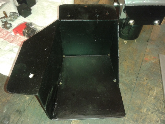

les trois dernières pièces de l'année.
Bon réveillon à toutes et à tous.
Seb

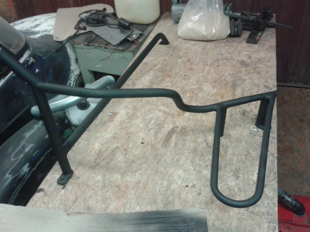

Ce soir montage des dernières pièces préparées à l'atelier.
Système de freinage
Barres pour le singe
Seb

Cependant je trouve la barre pour le singe très longue, très fine et sans renfort... Tous les efforts sur les deux petites soudures, tu n'as pas peur que ça casse ou se torde ?

Salut, la barre "main courant" est du 25*2 et le reste du 15*21 pour le cintrage. La poignée du singe sur le pot est du 20*3. A l'école, je me souviens 1T à l'arrachement par cm de soudure.

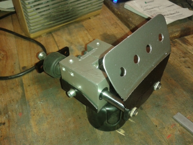

Encore quelques bricoles de faites.
La commande reculée
Problèmes de fixation des étriers ar, filetage foiré, guidage du support partant en vrille, pistons étrier grippé...
Une bonne révision est nécessaire
Usinage de nouvelle tête de vis de fixation de la roue
Fabrication d'insert et taraudage M10 pour la fixation des étriers, fabrication d'une nouvelle barre anti-dérive avec des rotules M8 neuves
Usinage de gorges pour les circlips de centrage du support d'étrier.
Je suis en attente de réception des nouveaux cylindres d'étrier. Pour info j'ai acheté des pistons de Land Rover defender 90 diam 41.3*28 que je vais usiner à 20.8mm pour monter dans les AP Racing CP2195-1-2. L'adaptation vaut coût, 15€ au lieu de 60€ la paire.

Bricoles du samedi matin,
Usinage des bagues de centrage
Montage sur l'entretoise de l'axe
Les plaquettes sont centrées
Les 4 pistons en 28mm mon couté 33,40 EUR port compris + 20min d'usinage/piston.
J'ai fabriqué les axes de plaquettes avec une baguette de soudure inox en 3.2mm. Le problème impossible à percer pour mettre des goupilles. Après deux forets de cassé j'ai abandonné.
J'ai des pistons de Ø41,3mm et non Ø41,1mm
Seb
