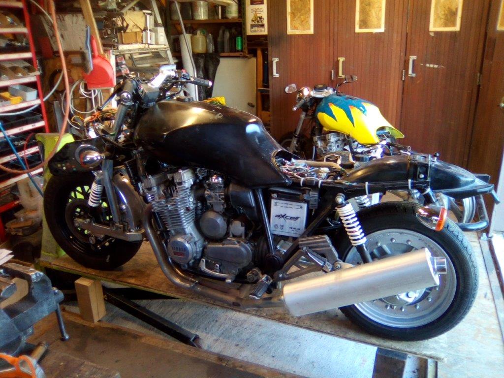

Dernières nouveautés avant le premier roulage de Bains sur Oust.
Les vitesses passent mieux, je vais pouvoir monter les rotules en définitif. Le système est également entièrement revu pour un gain de rigidité.
Mise en place d'une protection de carter et déplacement du radiateur neuf après avoir percé le précédent en rentrant le side dans le garage.
Modification et mise en place d'une butée pour gagner du levier sur la pédale de frein. Ça commence à freiner enfin
Vue d'ensemble qui ne changera plus beaucoup avant le 1er mai.

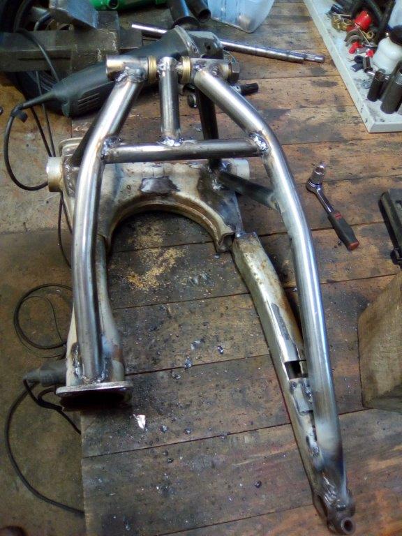

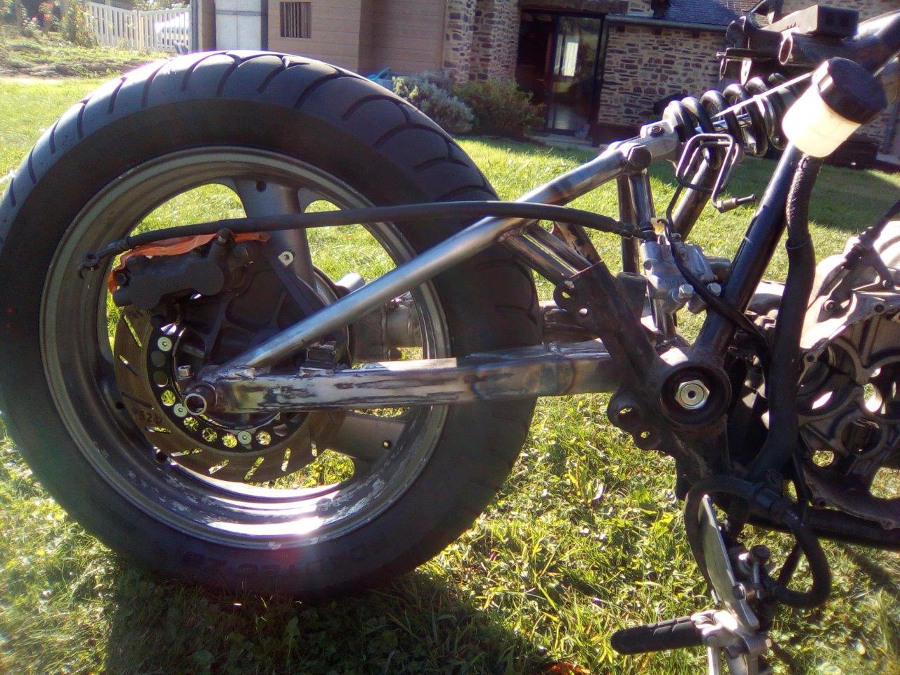

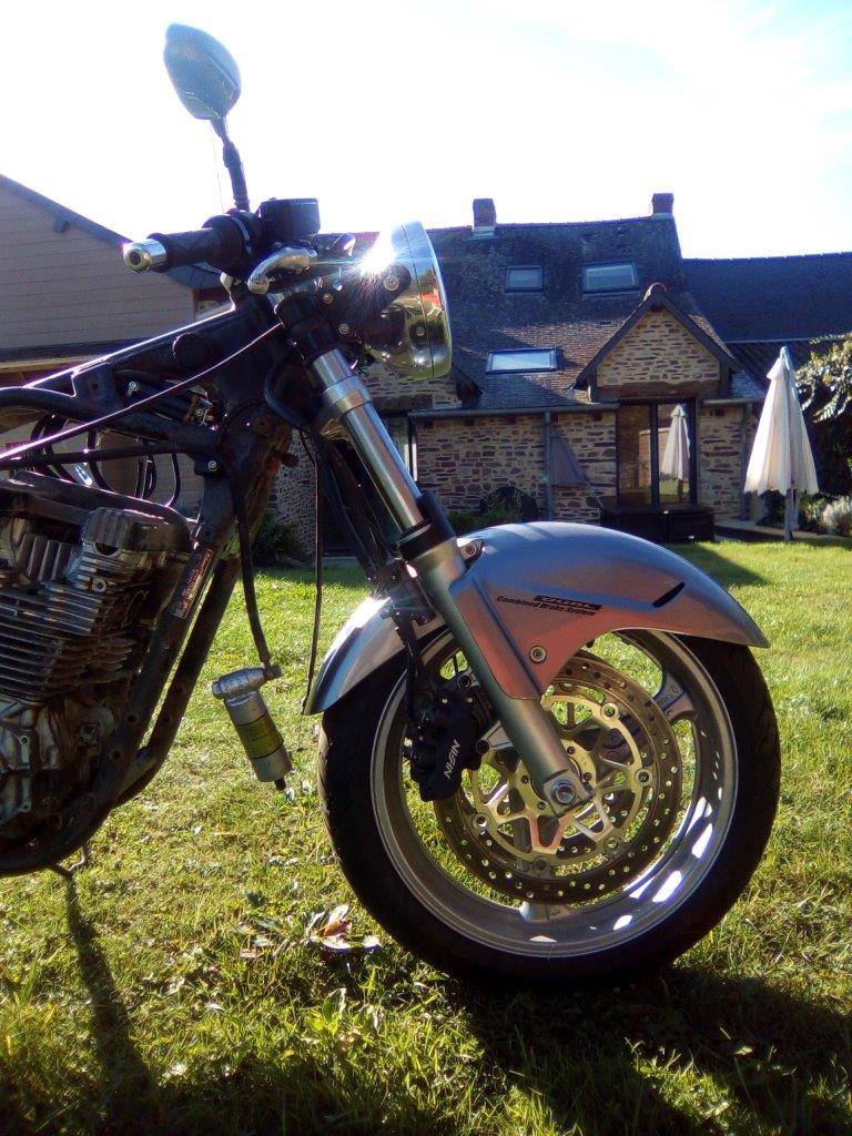

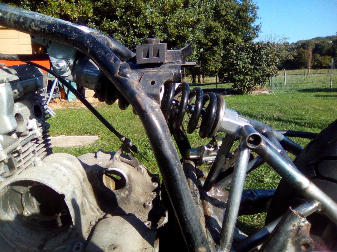

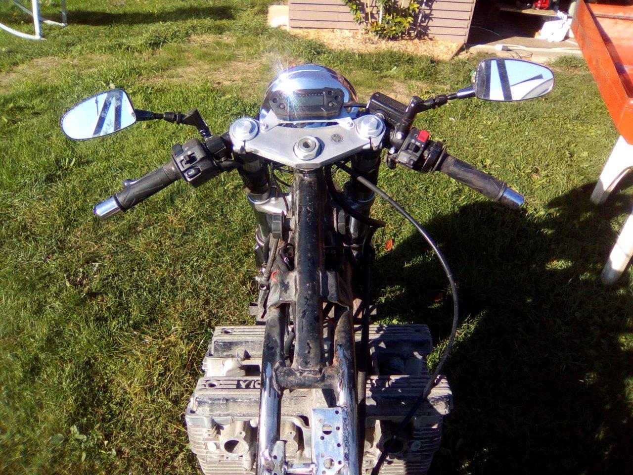

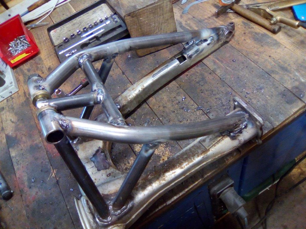

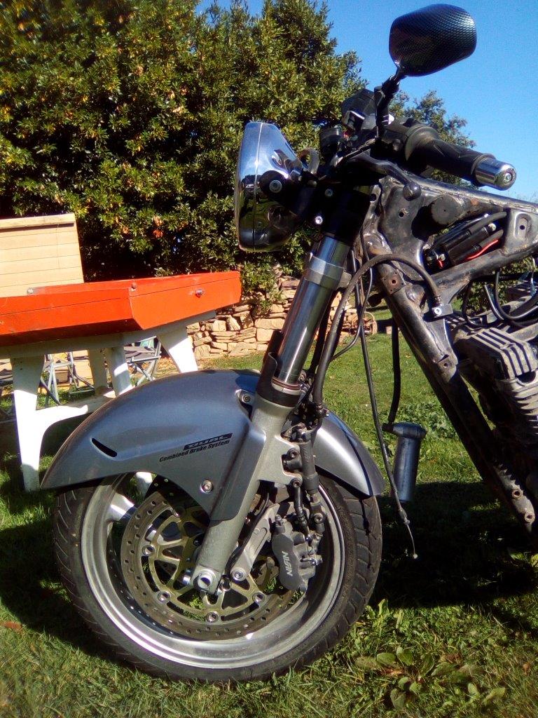

Les courses de côte classique sont finis, je reprends mon travail à l'atelier.
Remise en état de marche les frein du Watsonian.
Pour le Racer, la fourche de CBR1100XX est mise en place ainsi que le compteur Koso.
Fabrication du treillis du bras oscillant pour passer la xj en mono amortisseur.
Usinage du disque diamètre 256mm et adaptation d'un étrier de CBR1000 pour le dual CBS.
Tournage d'un nouveau axe de roue pour accueillir une roue en 17" de diversion. Montage d'un pneu en 160/70R17 meitlezer Z6
Seb

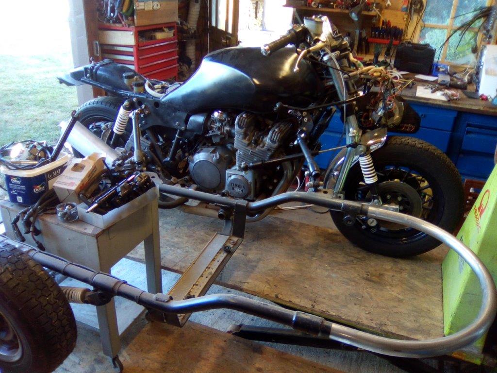

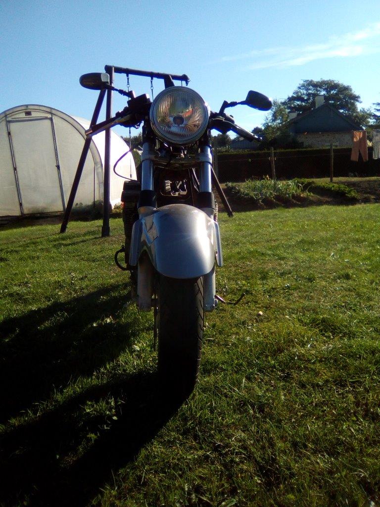

Suite des photos de la journée d'hier.
La bête c'est échapper du garage.
Le garde-boue sera retaillé ou remplacé. C'est juste pour prévenir avant les réactions.
Seb

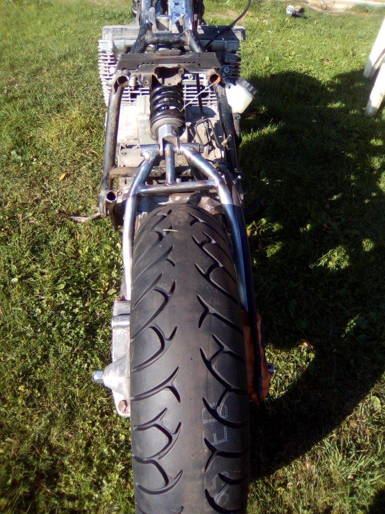

Tu a prévu de faire un renfort au niveau de la colonne ? Parce la fourche et freinage du XX ça va la travailler...
Idem au niveau de ton point d'encrage du mono-amortisseur sur le cadre. Dans l'idéal il faudrait que le tube et l'amorto soit alignés .
 Sujet du message: Re: Du bruit dans le garage
MessagePosté: 04 Oct 2016, 12:17
Quel boulot :o !
Ca va pas être chaud pour le montage des carbus et filtres avec l'amorto :?:
MessagePosté: 04 Oct 2016, 16:40
Messages: 701
il manque des renforts. J'ai regardé sur le cadre Martin où les placer.
C'est clair que ça change de catégorie.
Seb

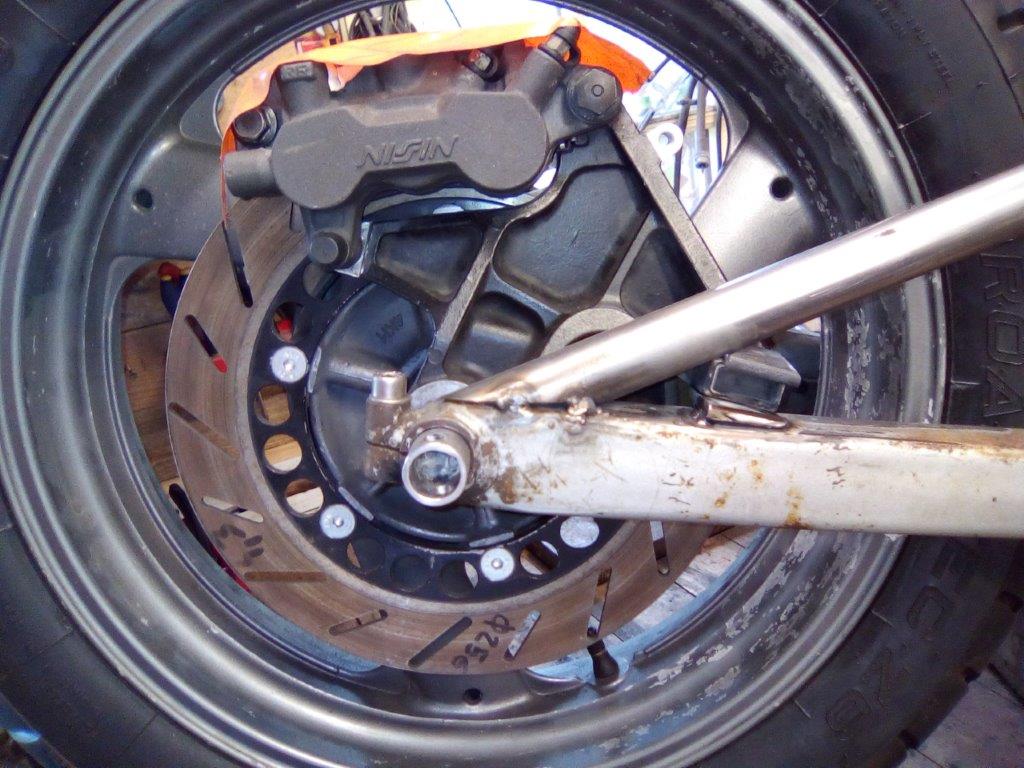

Remise en état du train arrière
Disque de frein arrière neuf et rectification à la fraiseuse du support d'étriers
