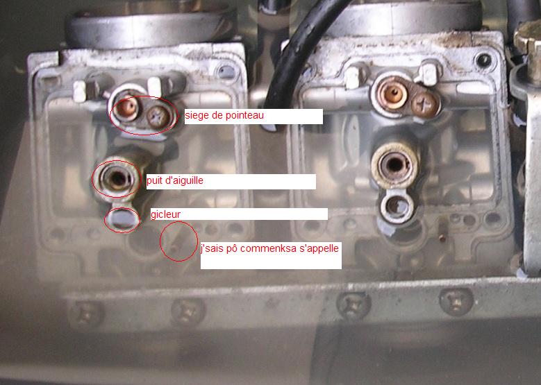

Après 7 ans passés dans une grange sans tourner, l'intérieur des carburateurs ressemble à ça :
- cuves :
(sur la photo le gicleur est déjà nettoyé ... je pensé aux photos trop tard !)
ou encore ça :
- puits d'aiguille :
Cet espèce de caramel est très collant et n'est pas dissout par l'essence ni le nettoyant carbu Winns.

- enlever les puits d'aiguille (je n'ai pas pu les enlever avant trempage !) : après avoir oté le gicleur principal et sa rondelle. Un petit coup sec de maillet sur un jet du diamètre du puits (par le bas) et il sort par le haut du corps de carbu.

Si j'ai bien capté : il faut sortir membrane et aiguille pour sortir le puit d'aiguille par le haut du carbu.
Le puits est relié au "main jet pilot" (de mémoire) à l'arrière du carbu (coté boite à air).
Si je comprend bien, un puit encrassé ou surtout un "main jet pilot" bouché, c'est un carbu hs ?
 Sujet du message: Re: Nettoyage carburateurs
MessagePosté: 15 Aoû 2012, 07:46
Carbu HS... oui mais pas forcément définitivement !! De toute façon le moindre conduit bouché sur un carbu entraîne un dysfonctionnement.
