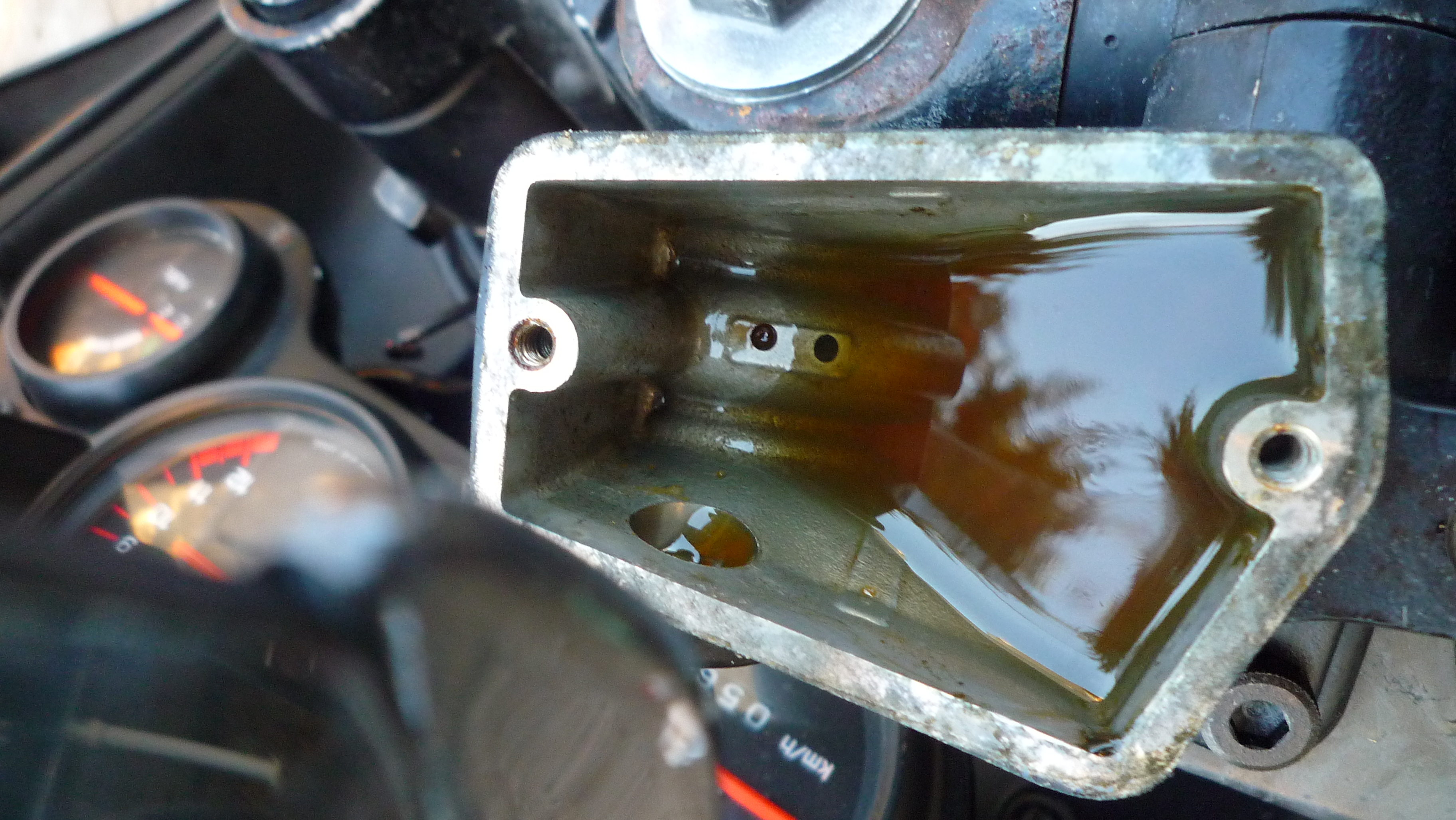

Ben voilà! Déjà il a fallu le trounevis à chocs pour ouvrir les réservoirs...

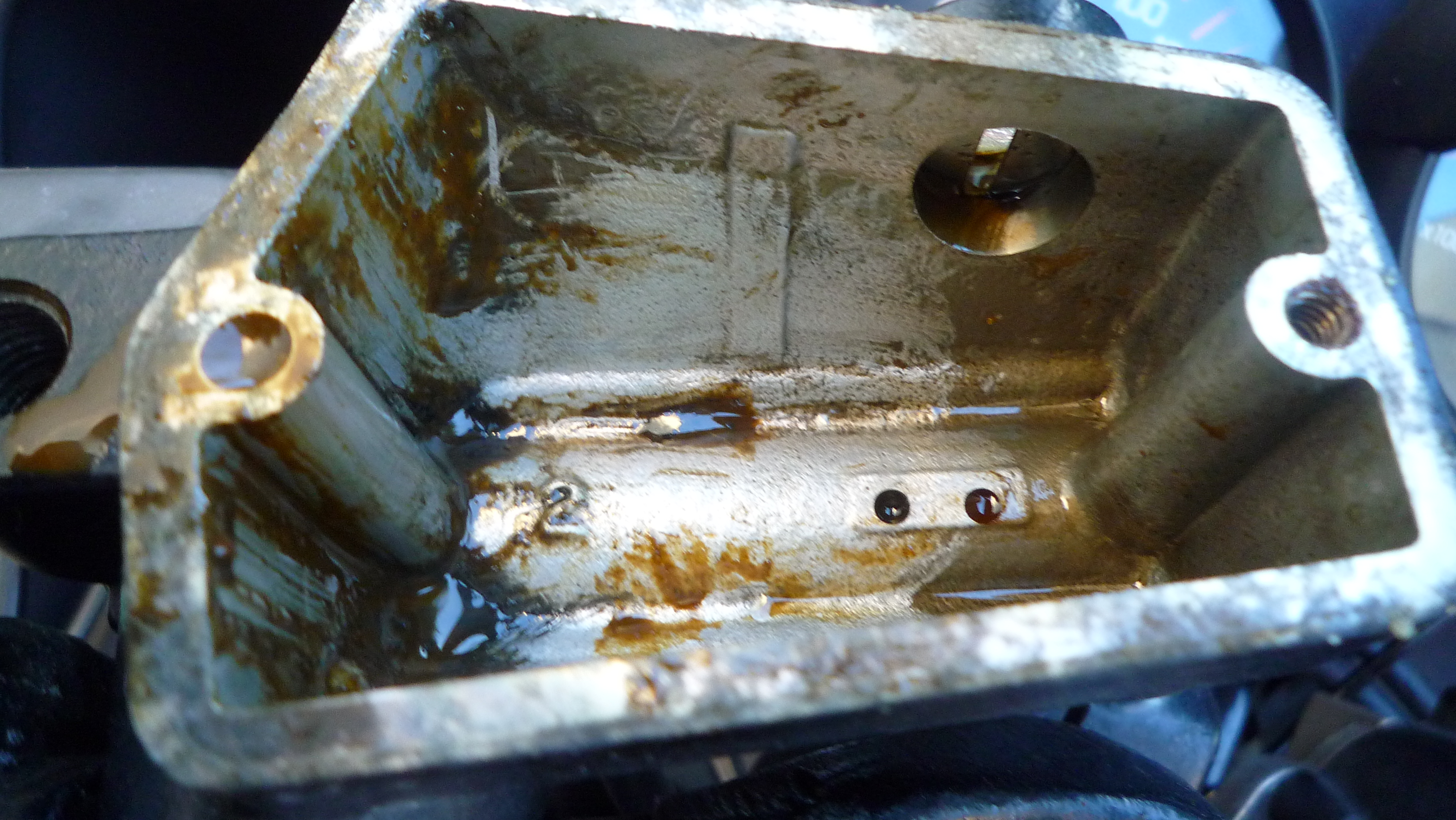

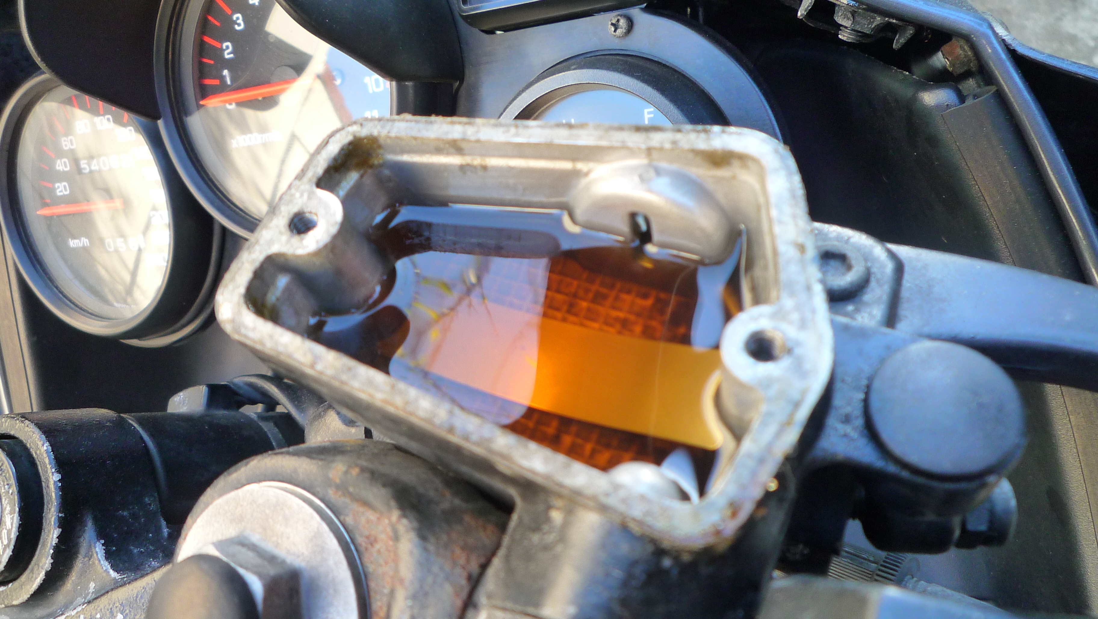

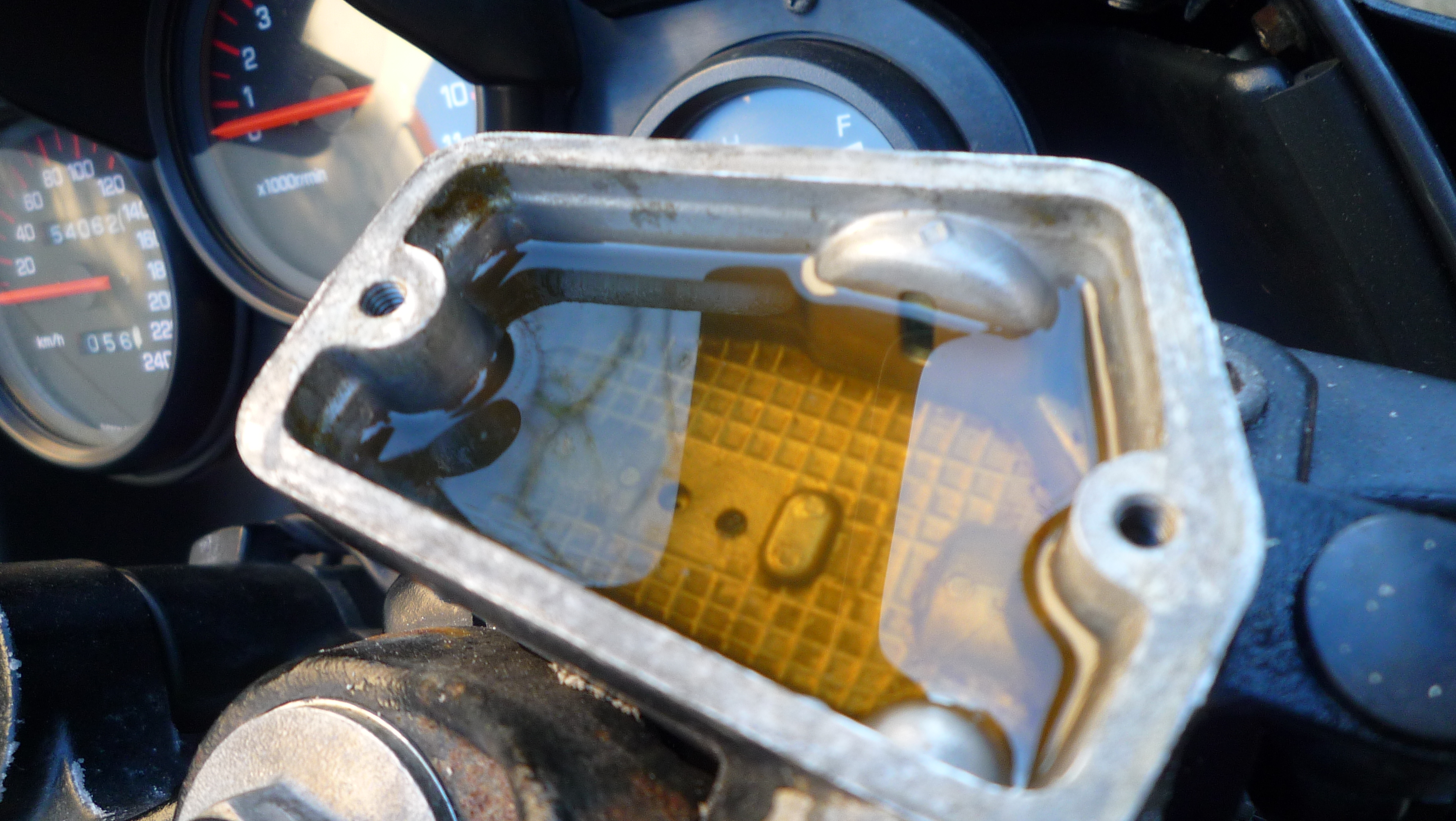

Coté freins avant

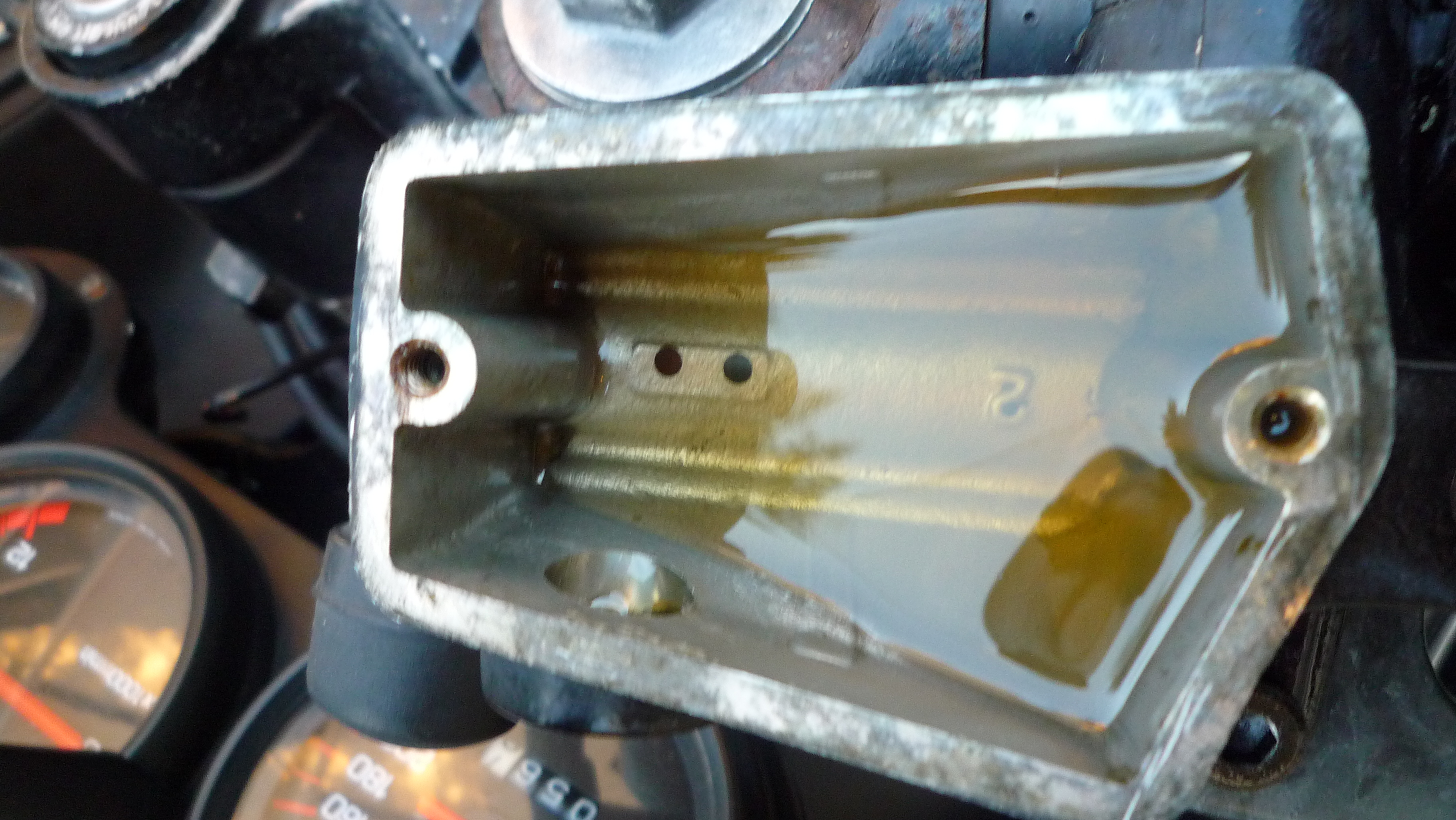

Après purge totale ca donne ça

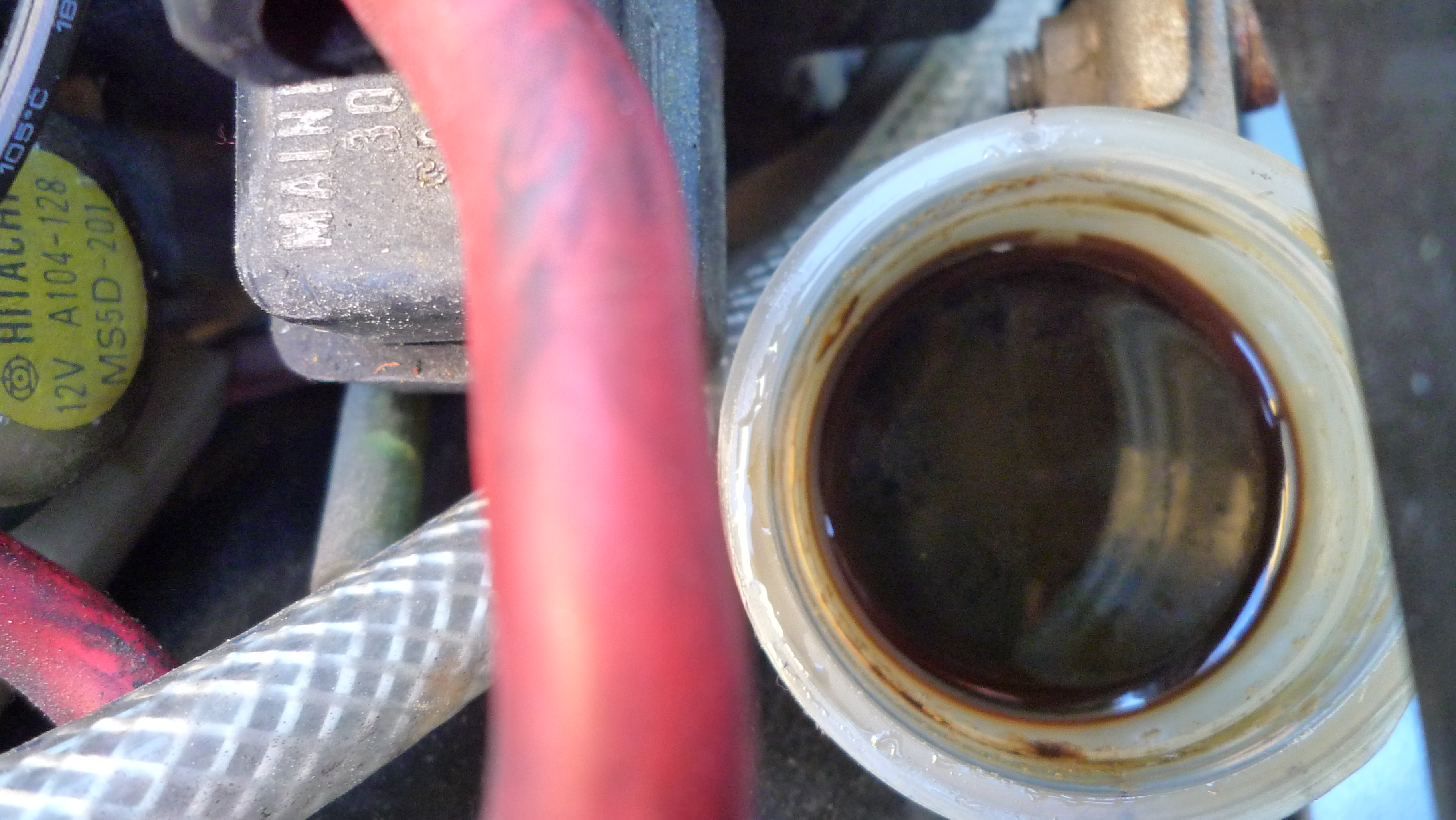

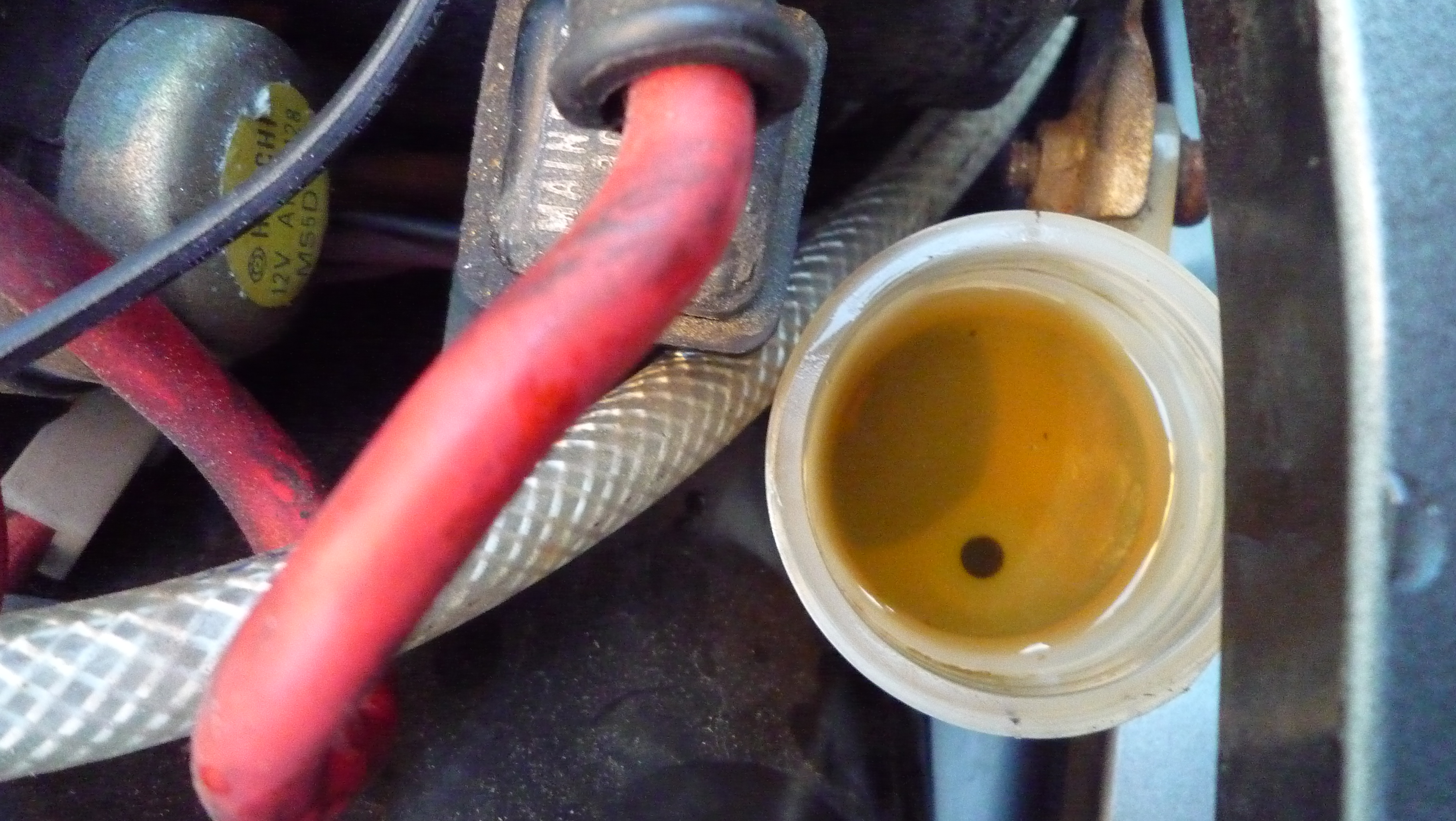

Coté embrayage c'est pas clair!
Y a même à manger là dedans! :D :D
Beurk!
C'est mieux!

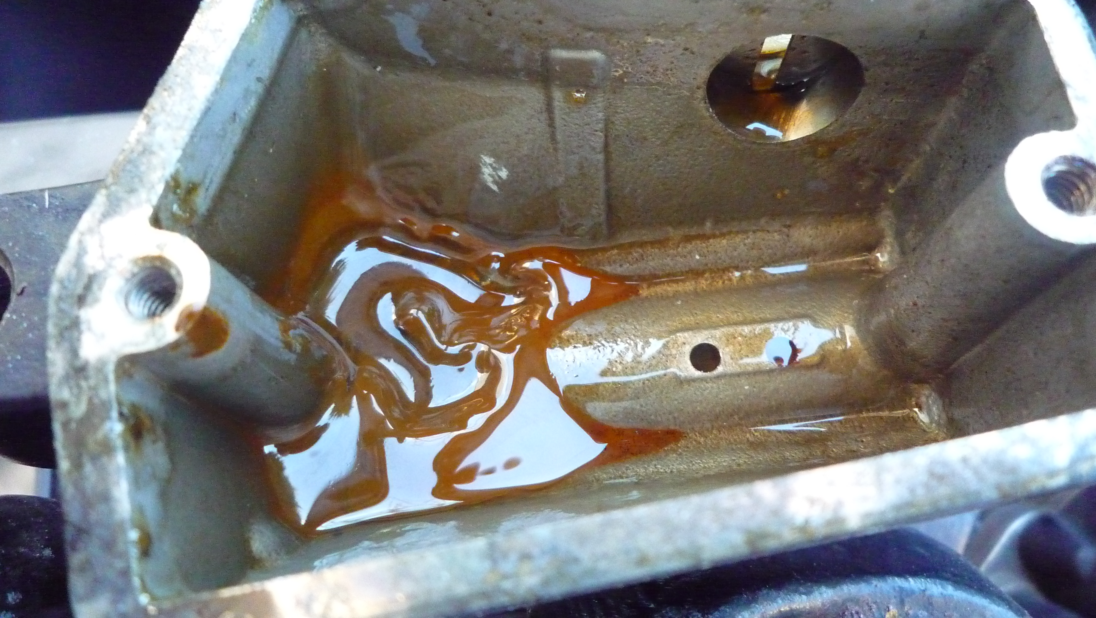

A l'arrière maintenant!
Ah oui, quand même!
Même traitement :D

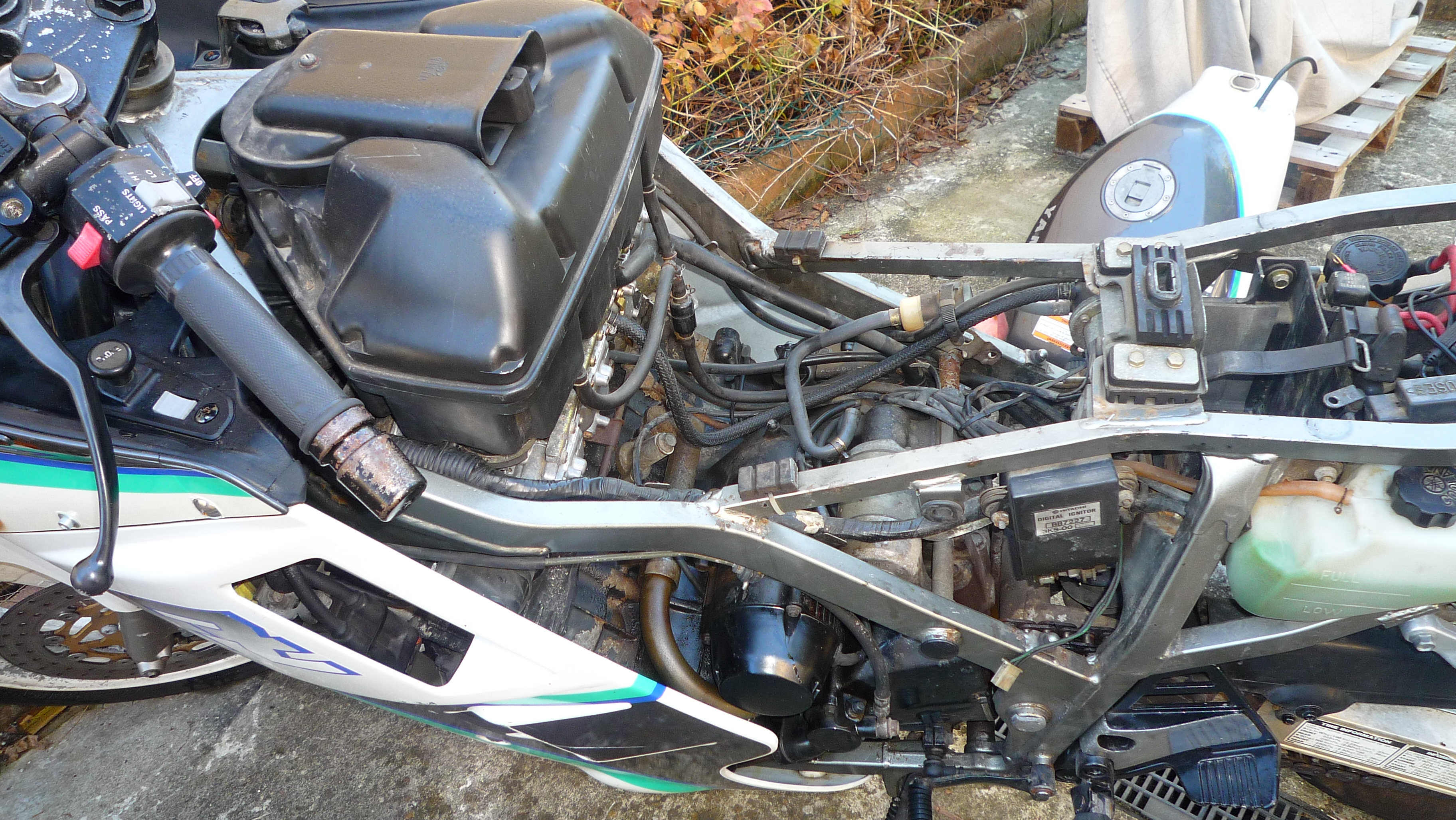

Le filtre à air est ok c'est dèjà ça!

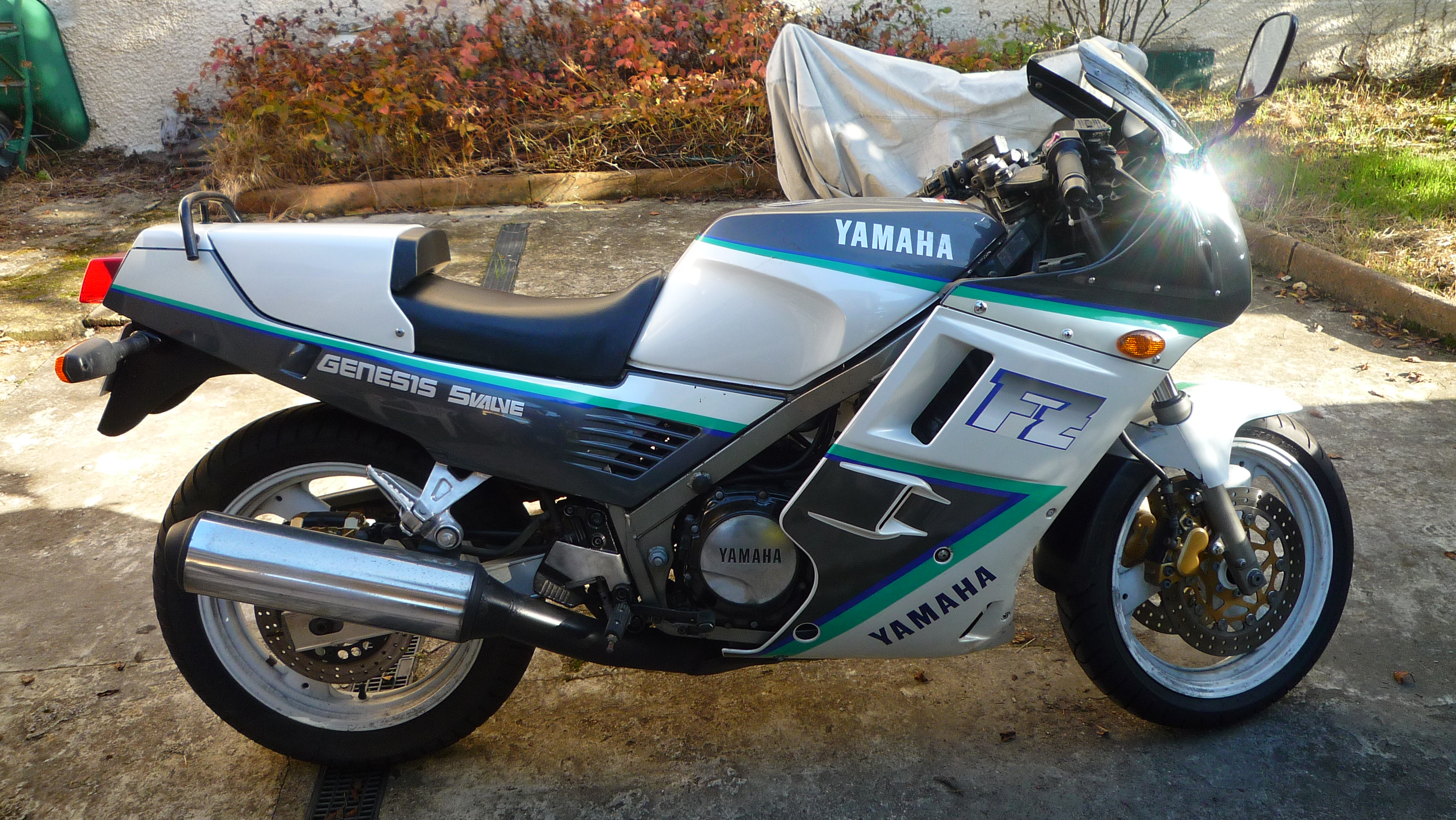

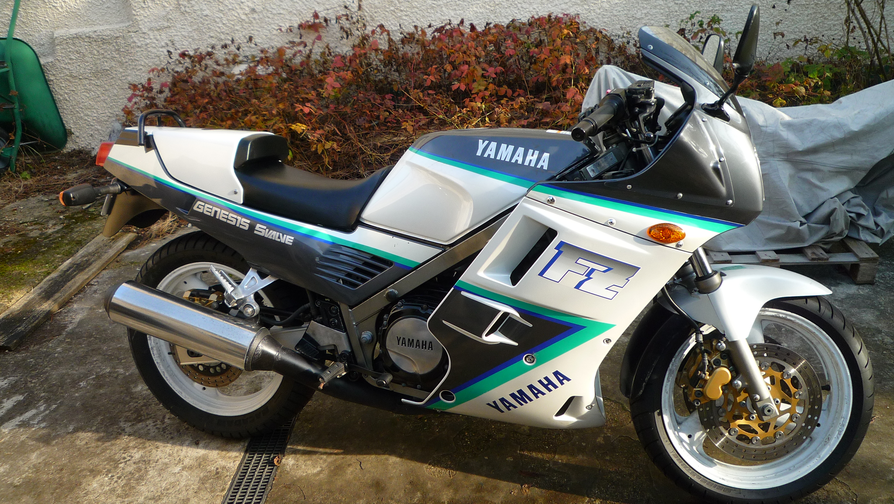

Au fait, avez vous trouvé quelle est ma nouvelle Yam? Ceux qui l'on vue ne soufflent pas ... :mrgreen:
Bon, un indice colossal, une dernière photo, faite au flash car la nuit est tombée vite...

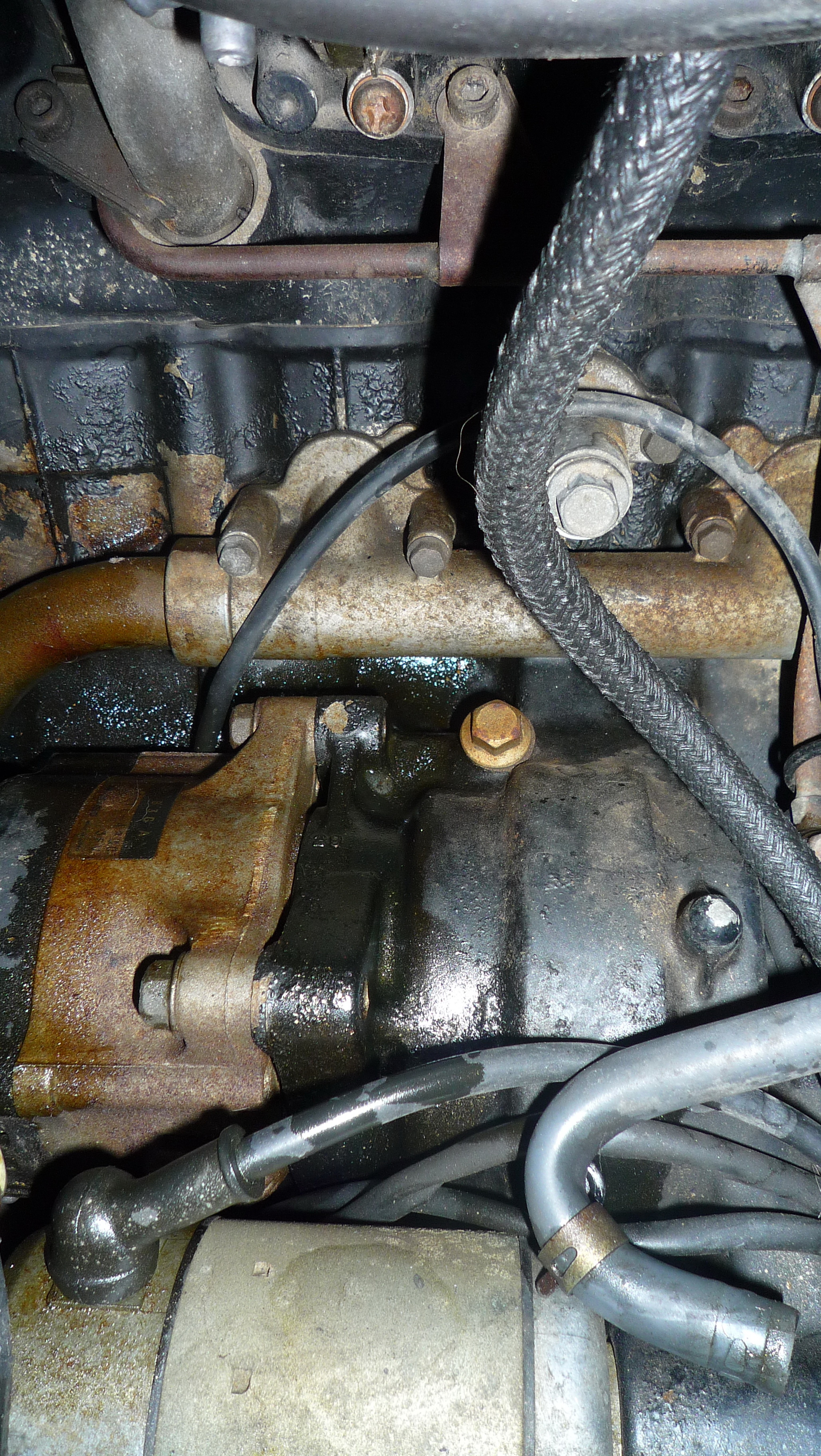

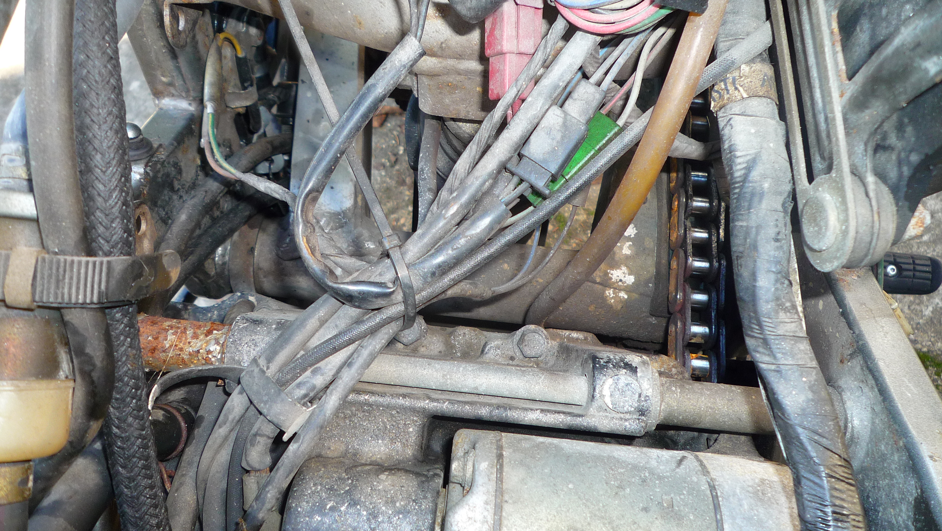

Ya un sacré malaise, une belle fuite d'huile! Je regarderai demain d'où ça vient mais si vous avez des idées... J'ai l'impression que ça sent le joint d'alternateur non??

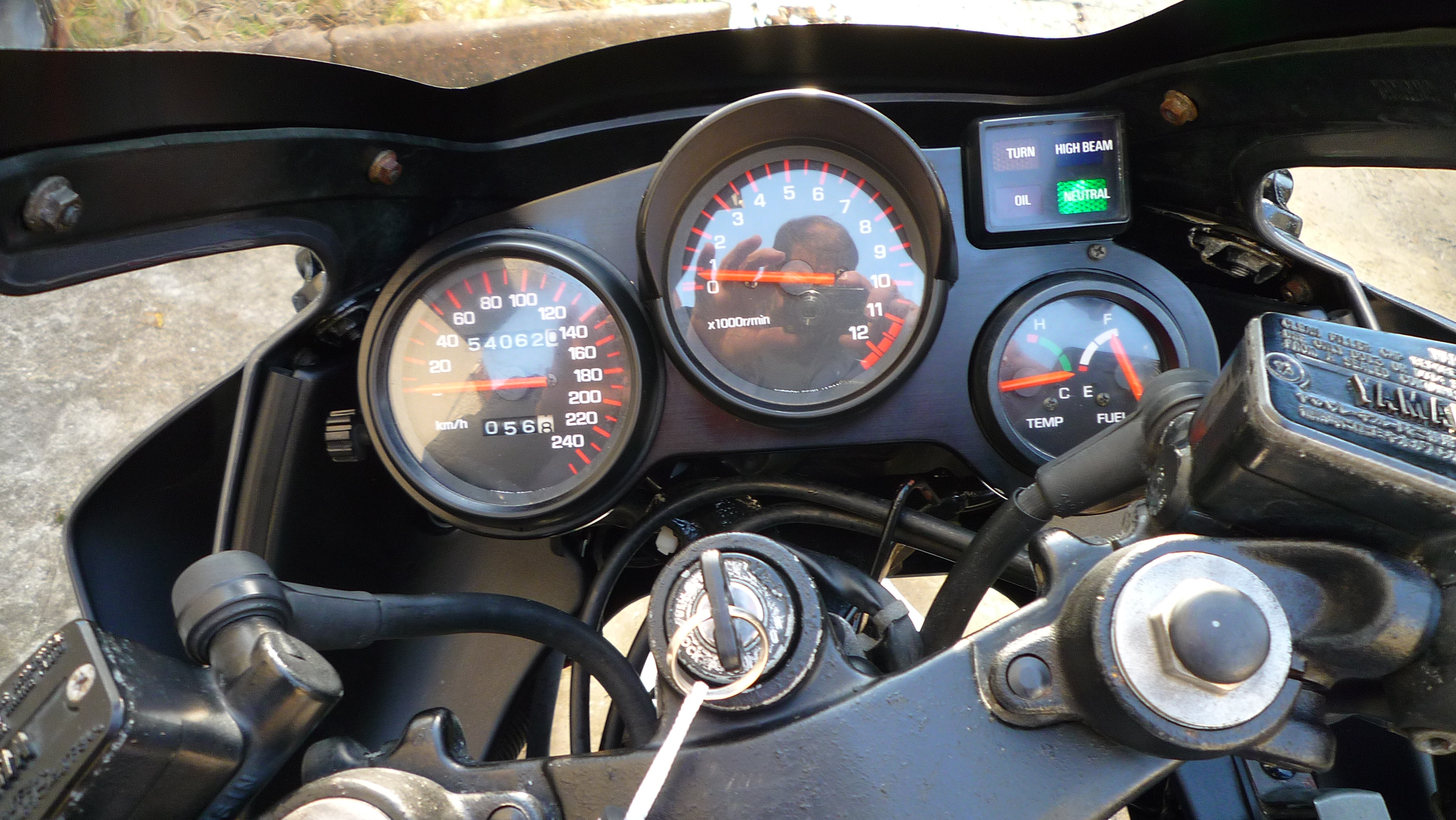

Zone rouge à 11000 tours ...
Une sportive de la belle époque ?
 Sujet du message: Re: Défaut d'entretien!
MessagePosté: 30 Oct 2016, 22:49
Fzr ? Exup ?

yamaha 750 FZ !

Et on a un gagnant! Bravo!
Bon, c'est pas le forum ad'hoc (celui du FZ est moribond :( ) mais s'il y en a qui ont des pièces pour la chose...

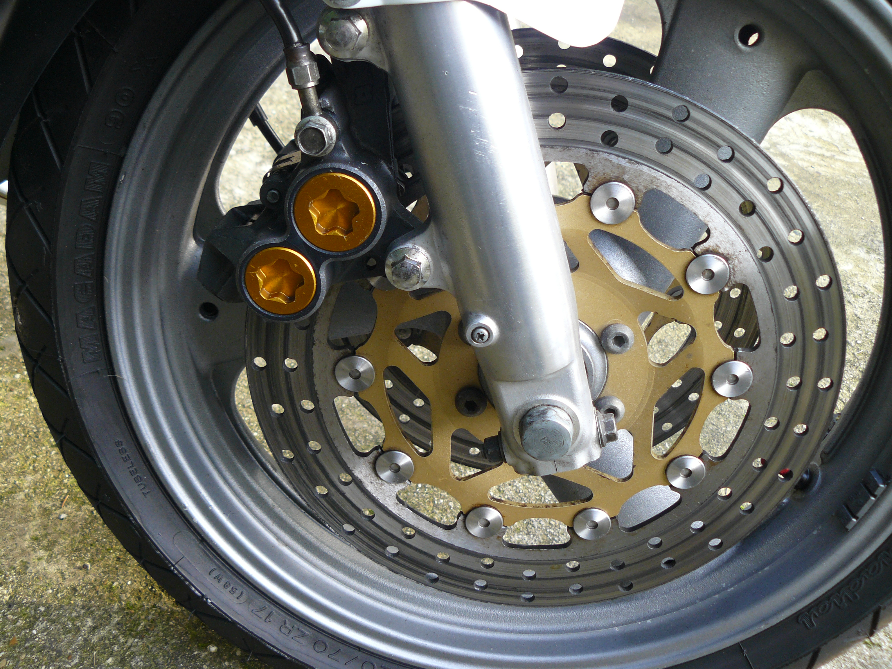

Ton maître cylindre ressemble étrangement au mien,
Sur le 3 roues...
Fais voir tes étriers par curiosité stp.

Pas de surprise, les étriers sont gripés...
J'ai roulé avec dimanche et le freinage est clairement à revoir... Mais comme à l'avant ce sont les étriers de la FJ, je vais traiter de la même façon..
Là ça freine!

Ce qui m'ennuie plus c'est que l'indication de température décolle à peine, pas même au milieu du vert... J'ai peur que, si un jour elle chauffe, je ne le sache que.. trop tard!
Après la question est : est ce le tableau de bord qui est en cause ou faut il changer le calorstat??

elle est encore propre je trouve pour une vieille !! :lol: Sinon, un calorstat est plus facile à tester qu'un témoin de tableau de bord, surtout ceux là, très peu précis et qui commencent à dater ... Si ton circuit de refroidissement est propre, et que le ventilo se déclenche bien, tu ne devrais pas avoir de problème de chauffe .

J'ai acheté la même trapannelle il y a qq mois déjà et j'ai le même problème de capteur de température qui ne décolle pas ... ou de qq millimetres, je vais regarder comment le tester.

Les étriers semblent très semblables à ceux des XJR et R1 1999/2000. Pouvoir les permuter serait un sacré avantage, et pour pas cher je pense.

Les étriers sont identique à ceux du FZR à priori. Donc permutable avec R1 ou fazer eeffectivement
