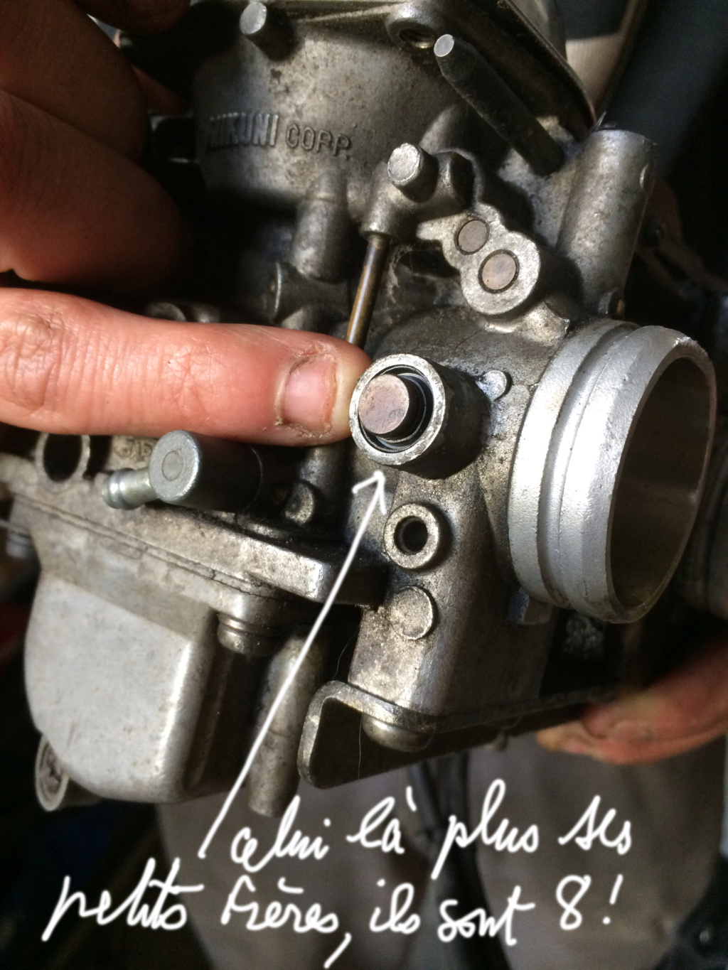

Ma blanche a des problèmes de carburation, les petits joints torique qui lient les carbus entre eux sont morts;
Ceux de ma noire ne vont pas mieux!
Quelqu'un connaît-il les caractéristiques de ces joints, au nombre de huit, j'ai cherché sur kristen moto mais j'y connais rien!

Salut l'Aslo ! Je viens de voir ton MP chez les voisins de la SRX Team, je le colle là :
aslo a écrit:
Au fait, la photo, c'est ça:
Je laisse les copains répondre... :wink:

normalement là
https://www.pieces-moto-kristen.fr/joint_accelerateur_mikuni_yamaha__p33649.html?fromCat=10939
pour info c'est les même aussi pour les carbu du 650
