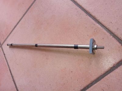

Je me suis équipé:
Fichiers joints:
OutilCondamnationYICS2bis.jpg [ 16.68 Kio | Vu 7833 fois ]

Du bel ouvrage :super: , plus qu'à tester tout ça samedi ou dimanche prochain en espérant qu'ensuite, après ultrasons et réglage carburation, ça tourne bien rond parce que là c'est toujours très très moyennement utilisable en circulation urbaine, surtout les premiers km.
 Sujet du message: Re: Ratatouillage
MessagePosté: 27 Nov 2022, 12:25
Messages: 8657
J'avais aussi fabriqué mon outil avec du tube alu, de la tige filtée et de la durite .
Il a bien fonctionné mais après deux ou trois utilisations, la durite s'est détériorée avec la chaleur et le caoutchouc s'est coincé dans le conduit . Il a fallu retirer tout ça à l'arrache et repousser les morceaux avec un long bout de tube alu pour les faire ressortir de l'autre côté .
Je pense que le caoutchouc de l'outil Yamaha est d'une meilleure qualité ...

Merci pour ce conseil de prudence.
Je vais faire un test en chauffant un bout de caoutchouc issu du tuyau qui m'a servi à faire les bagues, ça me donnera une idée.
Dans l'idéal, il faut du Viton (ou FPM, caoutchouc fluoré), qui supporte jusqu'à 200°C.

Avant de boucher le tout, j'avais utilisé de la durit silicone pour fabriquer mon outil et cela n'a jamais bougée ;-)
Bernard

Réglage carburation avec le dépressiomètre maison de Nico sans l'outils Yics, du déséquilibre. Réglage comme ça déjà.
Mise en place de l'outil après ajustage, juste la tige filetée finalement avec du teflon au bout sinon ça coince avec les joints un peu large et qui en se tassant prennent encore du volume.
Le souci c'est qu'à un moment un des carbus aspire et de l'eau file vers la pipe d'admission, pas terrible et forcément ça fait cahoter le moteur.
Quelques essais comme ça mais toujours ce souci. Donc enlevage de l'outils et ajustement sans en surveillant que ça ne file pas hors du dépressiomètre.
