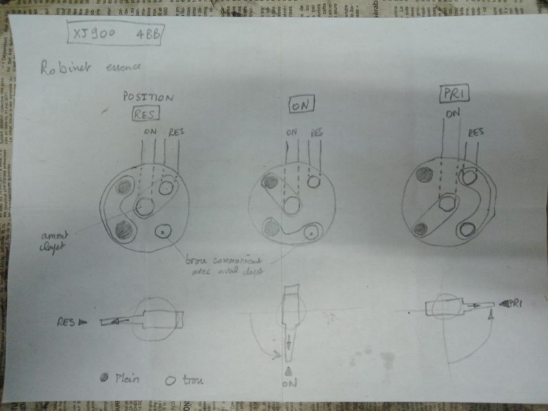

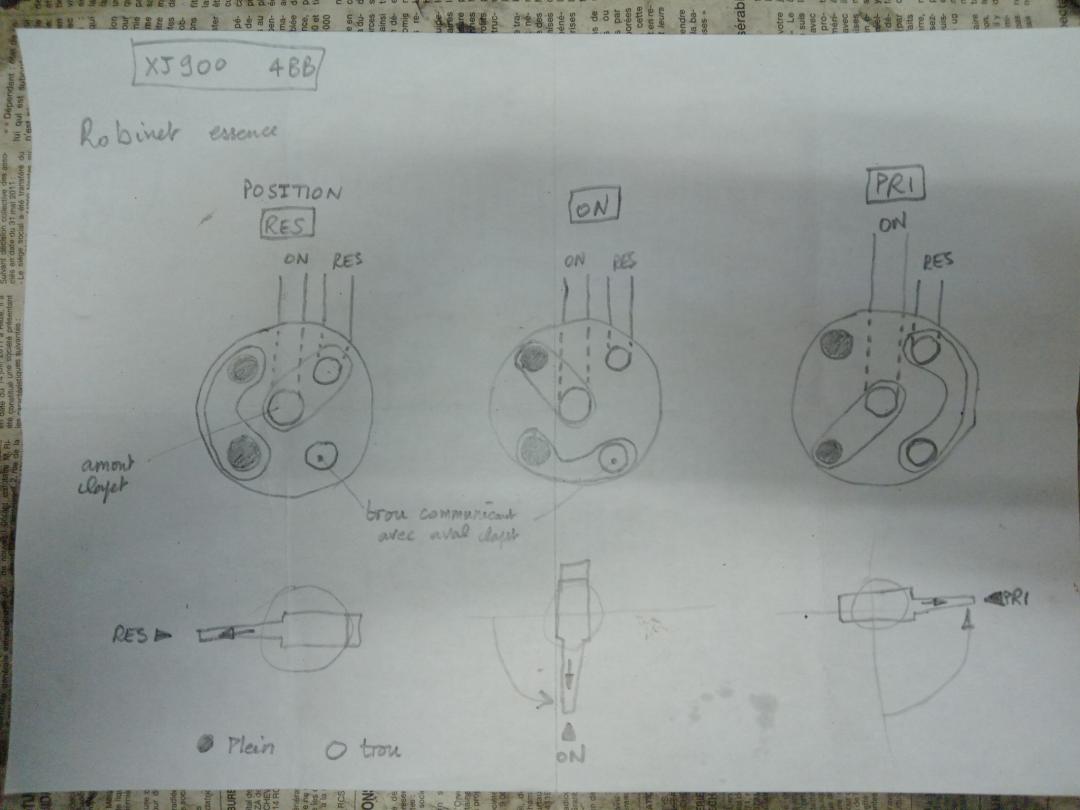

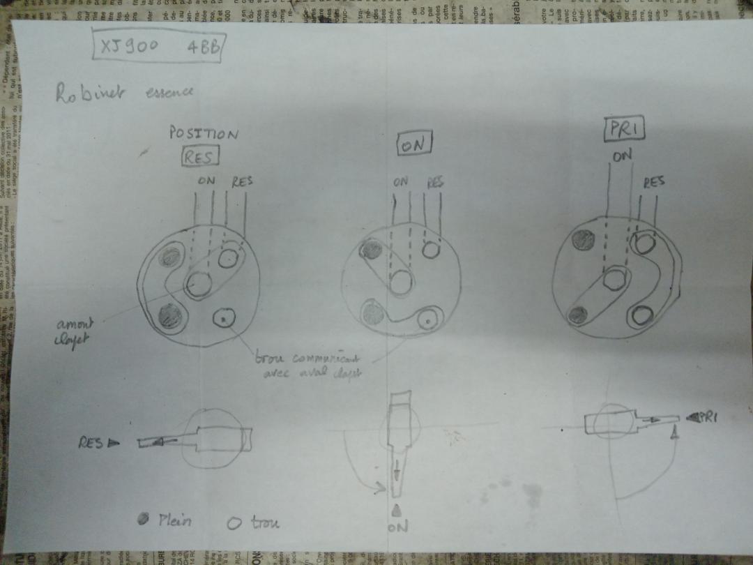

Un croquis de Nico sur le fonctionnement du robinet et quelques photos d'une partie de l'opération. Nico doit en avoir quelques unes aussi.
Fichiers joints:

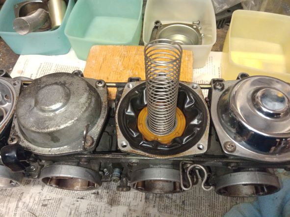

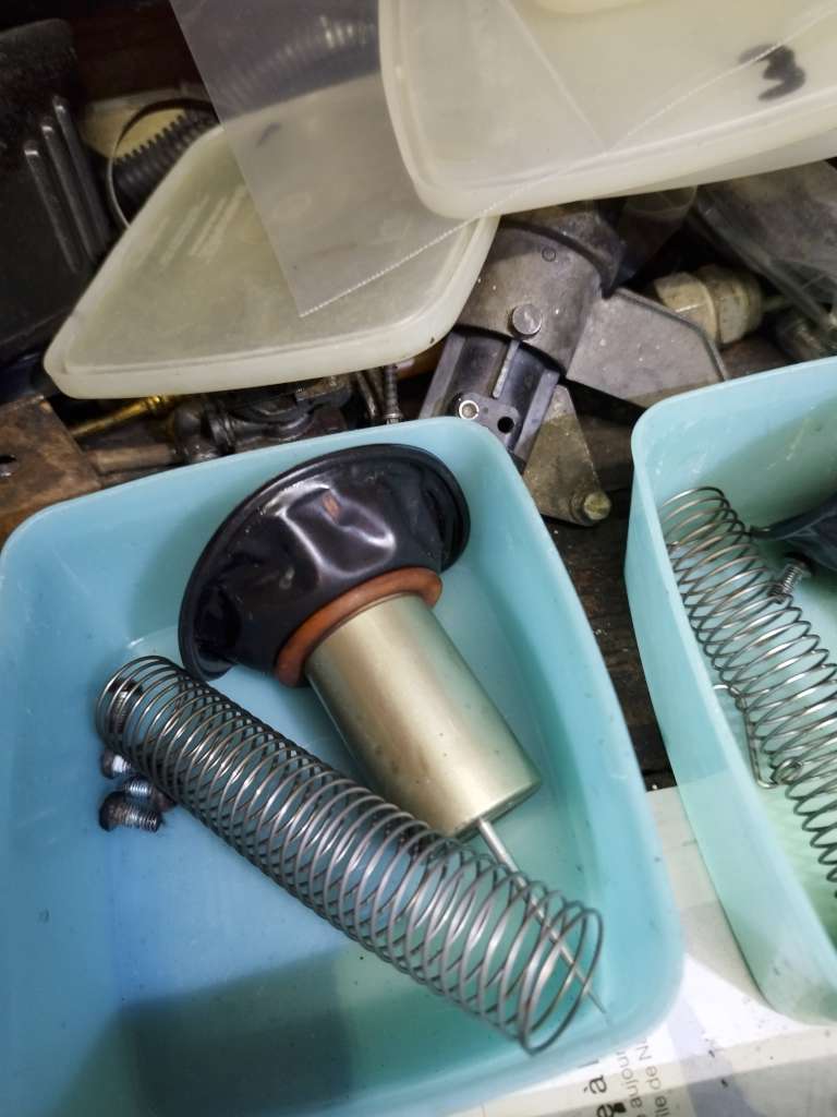

La membrane du n° 3 à l'ouverture:
Fichier(s) joint(s):
CarburateursSalesMembrane3bis.jpg [ 56.13 Kio | Vu 6773 fois ]

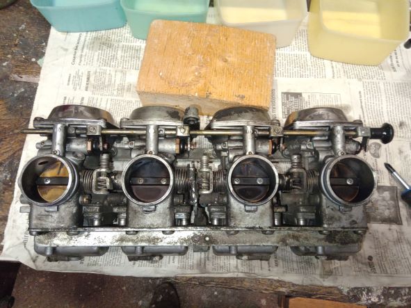

La rampe avant nettoyage:
CarburateursSalesSortiebis.jpg [ 61.28 Kio | Vu 6773 fois ]
Après nettoyage:
CarburateursPropresSortiebis.jpg [ 66.68 Kio | Vu 6773 fois ]

Quand Berna12 dit qu'il a mis des membranes pas cher et qu'il n'a pas eu de problème, est-ce que ça veut dire que ça fonctionne bien en utilisation au quotidien, mais qu'il n'a pas démonté pour voir leur allure et qu'elles sont peut-être comme les tiennes, ou qu'il a démonté pour voir et qu'elles ne sont pas gonflées ? Ca m'intéresserait de savoir.
Bonjour
J'ai souvent constaté des déformations sur de membranes, d'origine ou pas sans que pour cela n'interfèrent sur le bon fonctionnement, personnellement, je ne vais jamais à des vitesses prohibées et cela marche super bien, la levée des boisseaux joue sur les accélérations pas forcément sur la vitesse du véhicule.
Sur mes GTR, j'ajoute régulièrement mon additif, et cela, m'arrive de rouler avec du E10, j'ai des membranes de chez ALI et tout va bien au niveau des reprises et d'accélérations, le dernier contrôle a été fait il y a 15 jours pour les check-up annuels. ;-)
