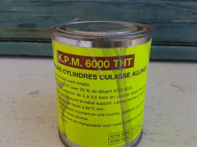

Askell a écrit:
Par contre, je sais que dans les kits de peinture moteur de chez Restom, il y a un additif à mettre dans la peinture (polyuréthane) pour les parties chaudes (cylindre, culasse).
si tu parle bien du kit peinture "pour moteur japonais" jacques , il n'y a pas d'additif pour la haute température mais une autre peinture KPM 6000 THT à seulement diluer pour application :wink:
 Sujet du message: Re: peinturré epoxy moteur?
MessagePosté: 01 Aoû 2015, 10:21
BP a écrit:
Il y a un moment que j'ai fais la peinture des carters de la 58L ...
Dans la kit, il y avait la base argent, le durcisseur, le diluant et effectivement du KPM 6000 THT (4 produits).
D'ailleurs, il en reste car je n'avais utilisé ce produit que pour la culasse et le cylindre.
Voilà ce qui est écrit sur le pot:
C'est pour çà que j'ai écris "additif". :wink:
